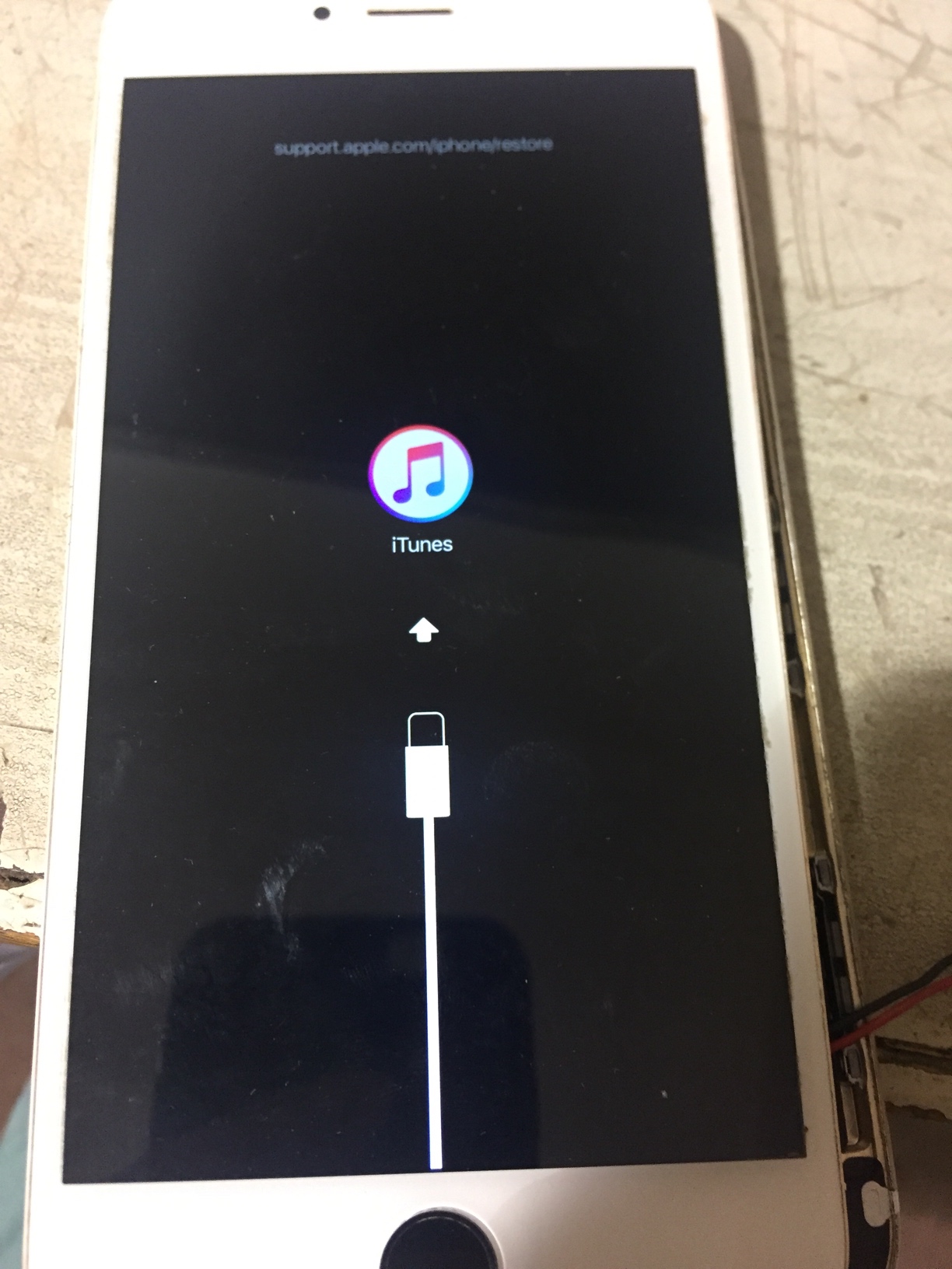

  故障现象:反复的白苹果重启,而且手机发烫
  维修过程:拿到手机,接上可调电源,电流很大,而且反复的白苹果重启,这是同行寄来的二修机,同行怀疑是CPU的问题,准备去刷机看一下具体报错,发现手机顶部很热,反复重启CPU部分热属于正常,但是顶部热就不正常了,而顶部除了排线就是Wifi了,直接将目标锁定在Wifi上。
