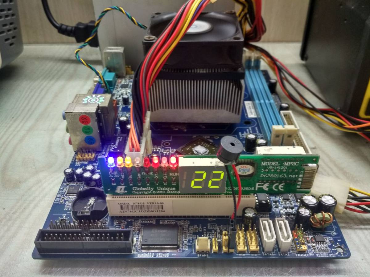

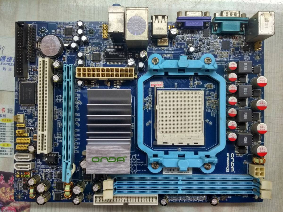

这板子是之前本地客户维修时候替换下来,当时是因为成色确实相当好,想着什么时候空了修下试试。刚好今天没啥事,就安安静静的来对付它。

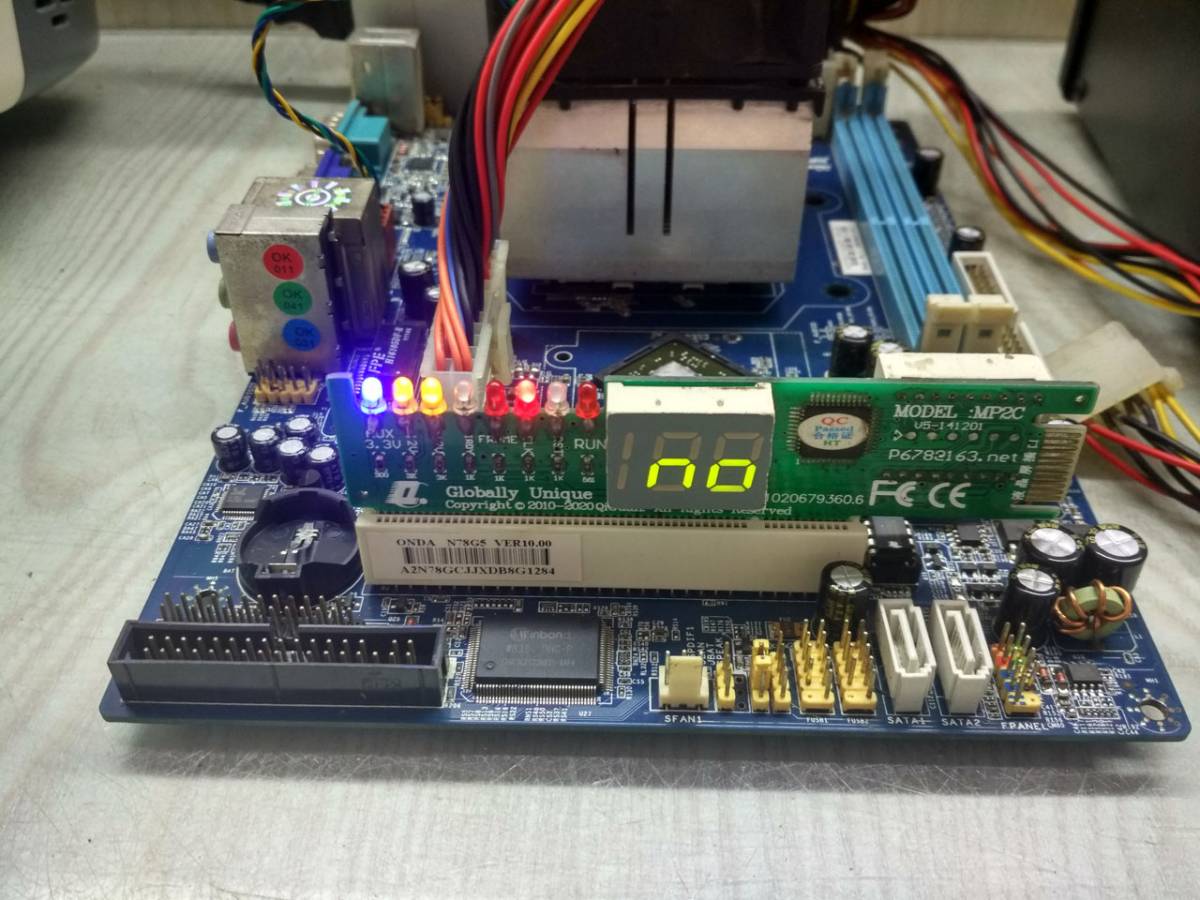

板子可触发上电,全板时钟复位信号均正常,各路供电也都符合参数,就是不走代码,比较头疼的一类。
因为是NVIDIA单桥AMD主板,单桥虚焊的可能性还是很大的。但我有个习惯,没有完全确定是桥的问题之前,坚决不上BGA。有些板子,其实不是桥的事情,这边干下,那边干下,等到确实找到真实原因以后,板子就算修亮,估计也差不多了。
    图纸点位什么的就不用想了,几乎没找到的可能性,简单测量下桥的25M晶振与32.768K晶振2脚电压,发现都是正常。

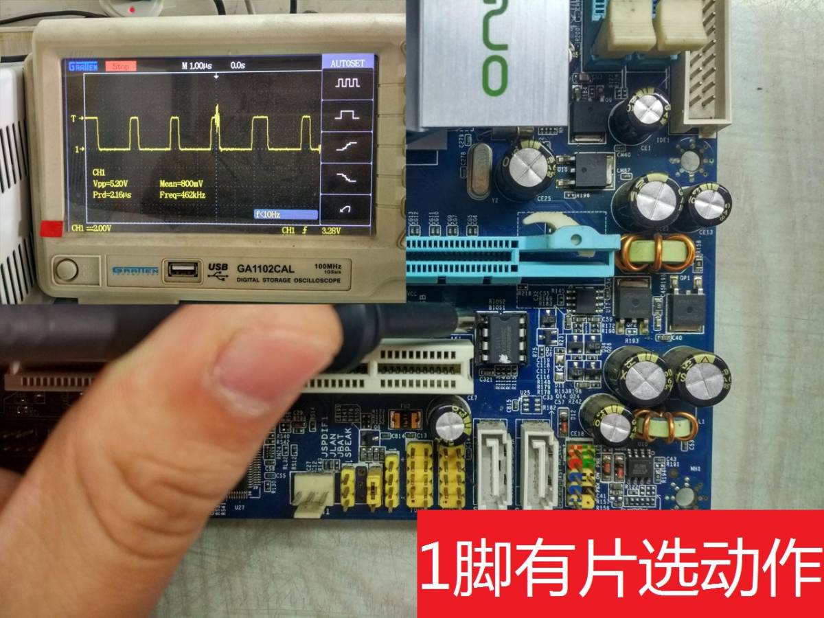

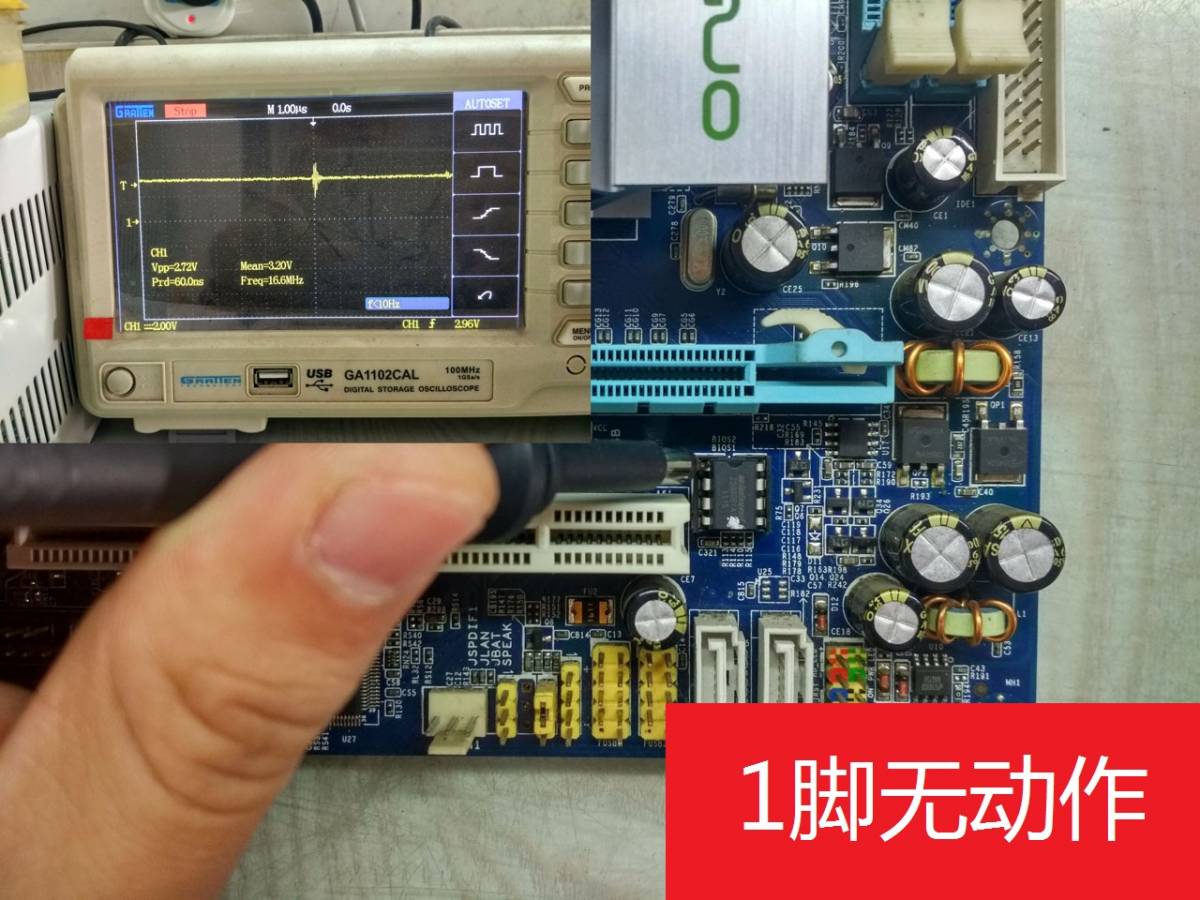

示波器测BIOS芯片一脚,也无动作,遂变个思路,直接上CPU假负载,查查CPU座子到桥是否有没通的地方。这一查,还真查到。

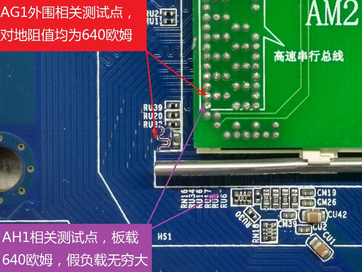

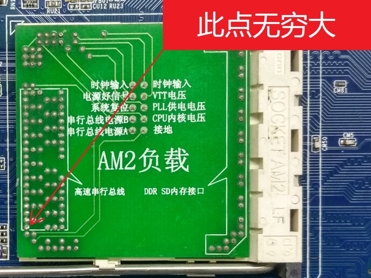

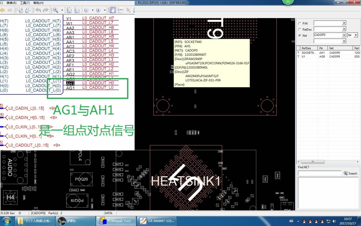

假负载高速串行总线区域内,有一个点的对地阻值无穷大,看来就是这个问题。
通过华硕技嘉的相似芯片组的点位图纸可以得知,这个AH1脚确实和桥相连,并且与AG1作为一组点对点信号。目前AG1对地阻值测得640欧姆左右,AH1为无穷大。

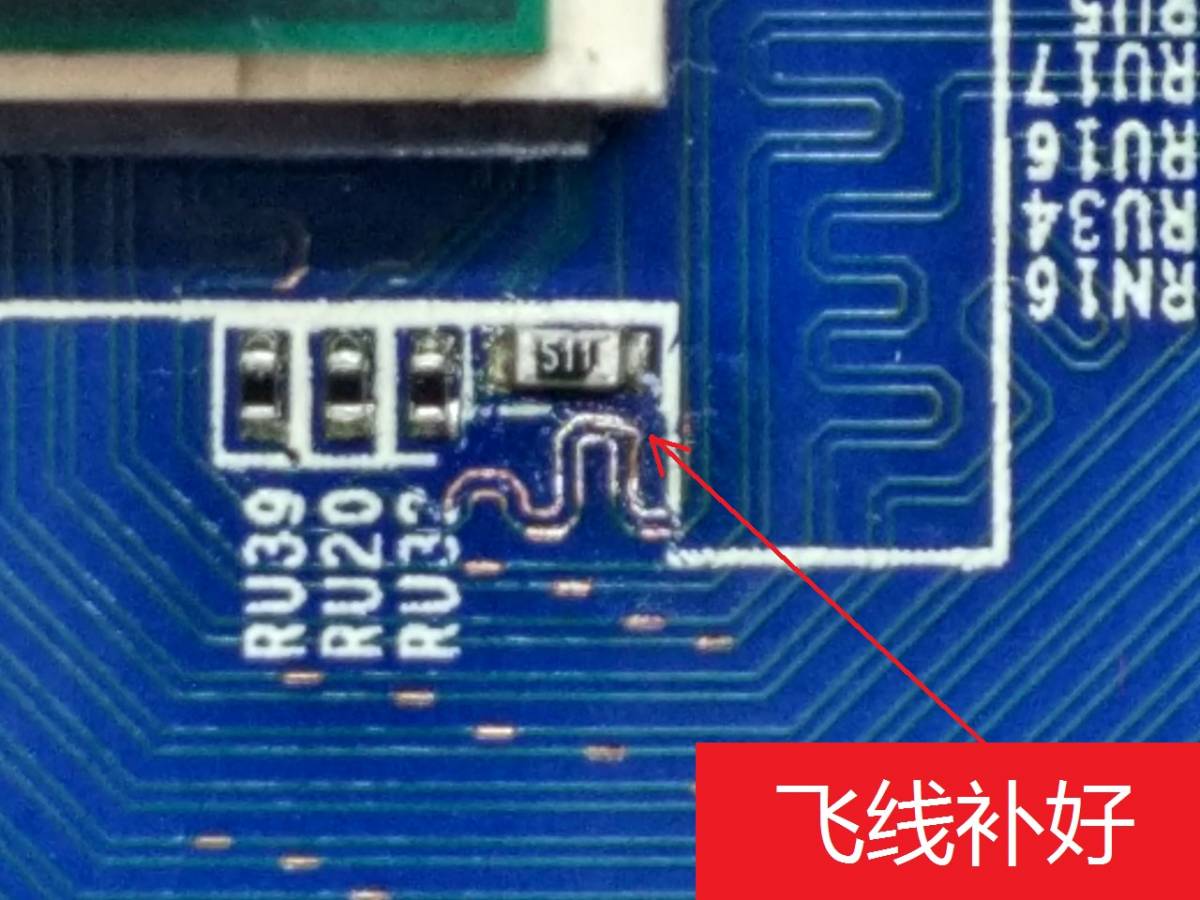

昂达这板子上,CPU座子到桥之间的PCB走线是有保留测试点的,再对板子上AH1测试点打阻值的时候,惊奇的发现有640欧姆左右,难道是CPU座子空焊或者断线?

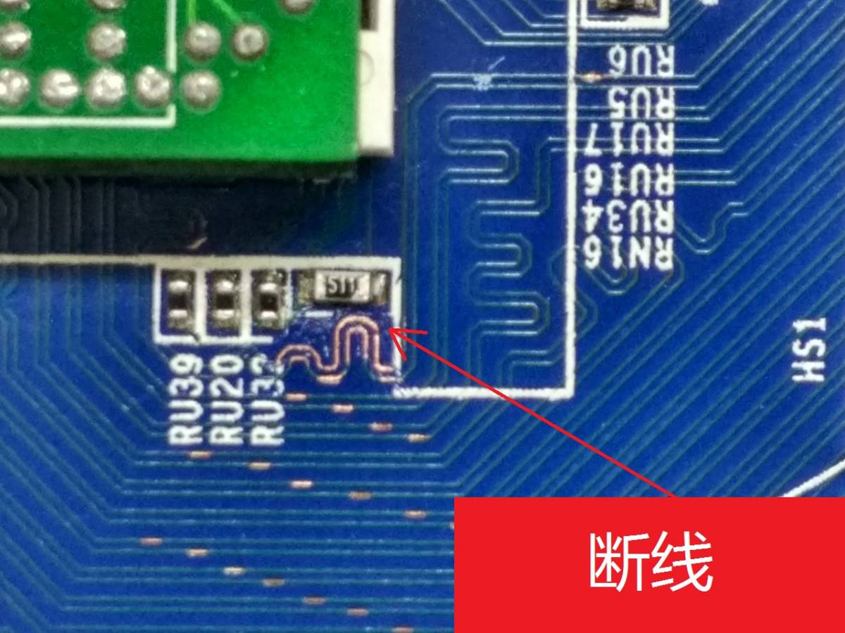

通过不断的测量比对,终于在CPU座子外围走线部分,发现了猫腻
原来是断线,这断的还真是够隐蔽,藏在漆内部,外部干净整洁,无任何腐蚀痕迹,谁会想到在这里居然断了?
飞线补救之后,上CPU测试。

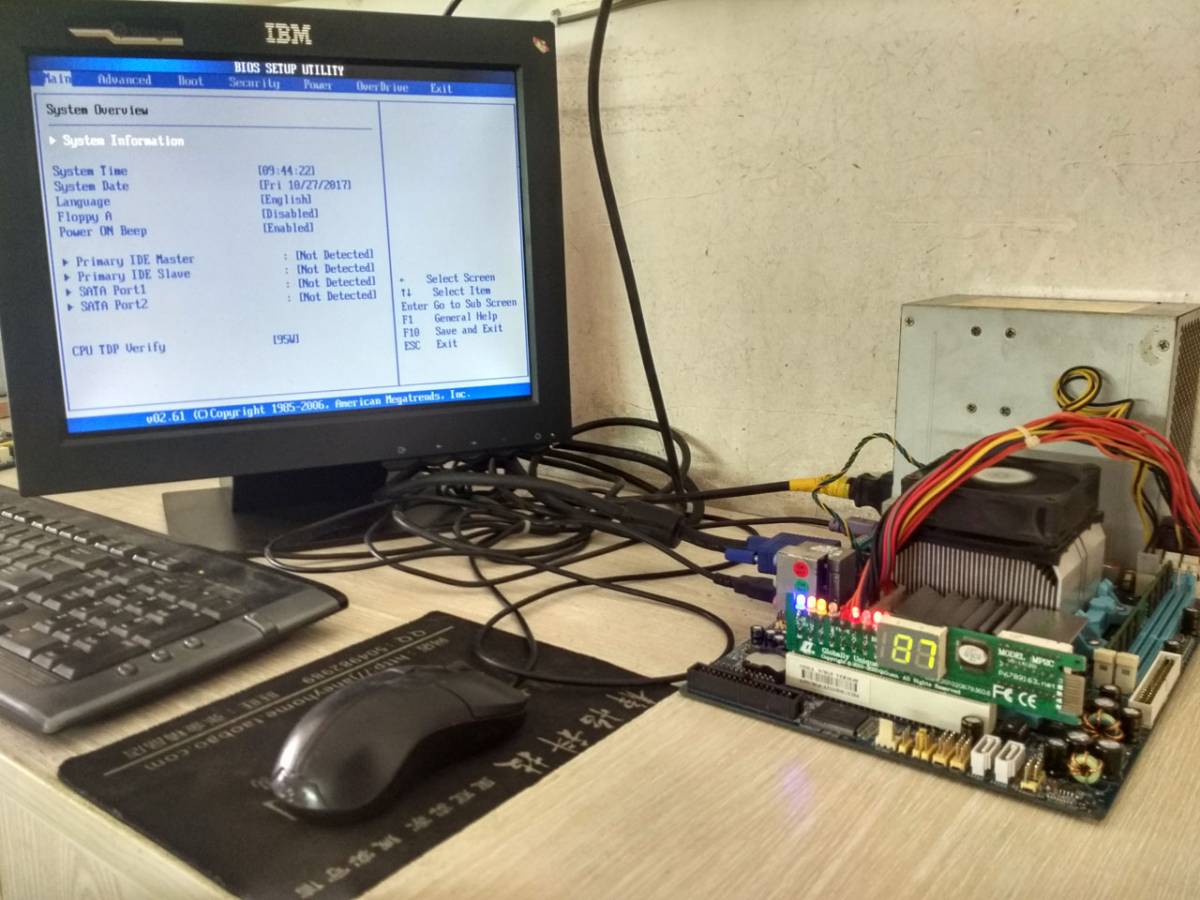

这下不仅BIOS片选有动作,诊断卡也理所当然的走起代码
接下来就没什么说的,一切就是水到渠成,做系统测试拷机无问题,收工。
