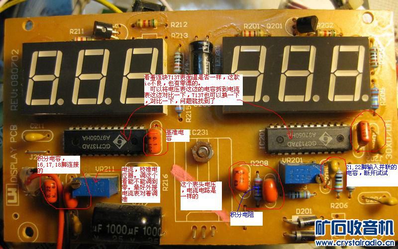

龙威 305dm 显示电压不准 越来越夸张 我已经怀疑人生了
发表于 2017-6-21 15:59:54 | 只看该作者 回帖奖励 |倒序浏览 |阅读模式 �
输出相对还是比较稳定的   但30v的电压可以显示到40v
热机30分钟后 会慢慢降到正常值
查不到原因
求大指指点下
有没人遇到过这种现像呢

故障是否可以锁定在显示面板上

PWM附近和电容问题。
点评
你所指的pwm 不明白 输出是稳定的 就是显示模块 显示不准 显示模块用的是7805 供电 用7107CD驱动数码管  详情 回复 发表于 2017-6-21 16:49

这稳压电源是变压器的吧。显示40V,实测30V。不关显示供电问题。你拆开把里面的大滤波电容换掉就行了。我的维修电源故障和你的类似,是里面的电容问题。  详情 回复 发表于 2017-6-21 17:22
点评
显示面板就两个电解电容 我已经换了 但没有改善 7805 输出4.98v 稳定无跳动 实际想不到其他地方了  详情 回复 发表于 2017-6-22 11:30

显示面板就两个电解电容  我已经换了
但没有改善
7805 输出4.98v 稳定无跳动
实际想不到其他地方了

我的ps-1501t,换电容搞定。你的看来有难度,弄好分享一下,。我还有一台PS-202AD电压不准。懒得去搞
