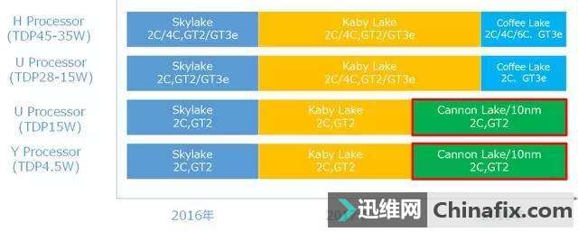

  自2006年Tick-Tock的架构/制程轮换节奏确立以来,Intel一直在处理器领域占有优势,但随着摩尔定律逼近失效,这种技术演进路线受到了极大的制约。
  先是14nm自身难产导致第四代酷睿延寿衍生出了Haswell Reflesh家族,后是14nm的排头兵Broadwell几乎缺席桌面阵营(服务器大量存在,桌面仅有两款PGA型号),Tick-Tock有夭折的危险。
  面对扰乱路线图的后果和10nm制程研发方面的困难,英特尔迅速调整了技术路线,决定将14nm制程延伸使用,采取优化迭代的方式,连续推出KabyLake(含Relfesh)与Coffee Lake两代新架构处理器。
满血4核8线程比拼标压!8代移动酷睿i7 8550U测试
10nm的Cannon Lake 将与Coffee Lake并存 中间插入了KBL-U

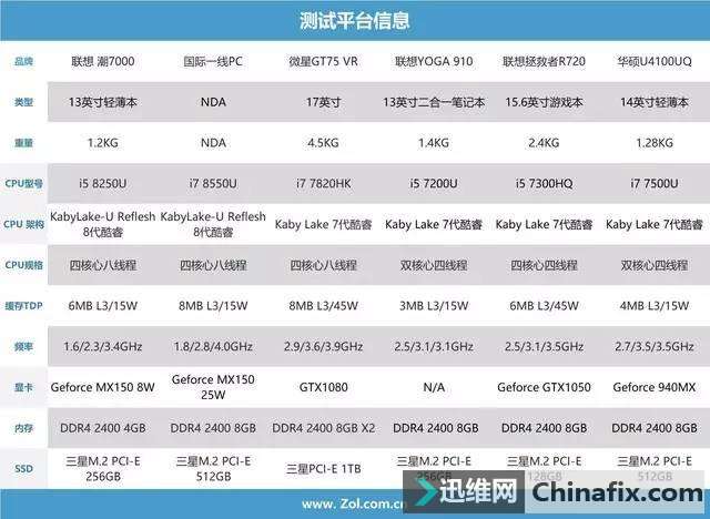

  由于NDA限制,i7 8550U测试平台的细节我们不能透露,对比平台包括联想潮7000 13英寸笔记本、V星GT75VR 十热管旗舰游戏本等平台。
测试平台信息
  本次测试分为理论测试、渲染测试、转码测试和应用测试四个方面:

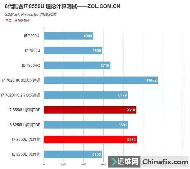

分享3DMark Firestrike测试
一:理论测试包括Wprime 圆周率计算、3DMark Firestrike 物理测试、国际象棋整数运算和 处理器-Z 1.80.1 X64 Benchmark。
二:渲染测试包括X264 HD Benchmark、X265 HD Benchmark、Adobe Media Encoder 2017 HEVC转码测试(将2560X1440 分辨率46Mbps 2.39GB视频转为H265编码 1080P 5Mbps视频)。
三:解压缩使用Winrar 5.40 x64 将Adobe Photoshop CC 2017的安装文件打包计时对比;Photoshop 环节使用14张D750 RAW 文件导出加堆栈降噪处理,计时对比。
注:V星GT75 VR 加入的缘由是i7 7820HK相比i7 7700HQ 更容易降频到2.8GHz以下,游戏本平台双通道有加成,所以我们将其一组对比频率设为略低于i7 8550U的2.7GHz。

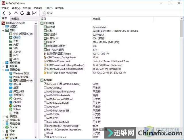

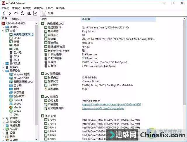

  由于目前的AIDA 64等软件对八代酷睿支持有限,睿频规则读取不准确(Aida 64 只能读出最大睿频)。我们使用多款评测工具和HWINFO 工具对i7 8550U的频率功耗进行考察。
AIDA 64 读取处理器信息
AIDA 64 读取处理器信息

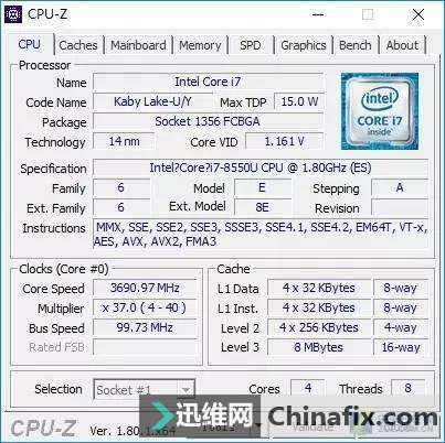

处理器-Z 规格信息

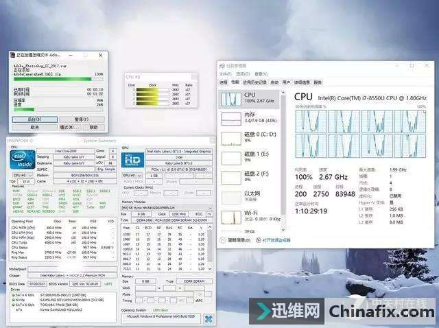

Winrar 解压 实时频率约稳定2.67GHz(衰减后的结果 四分之三压缩时间)

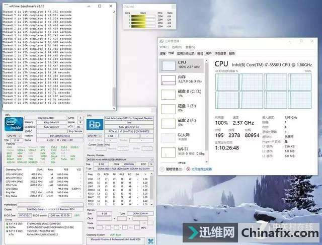

Wprime 2.4GHz 1024MB百分之八十时间比
AIDA 64读取的i7 8550U 睿频是满载37 倍频,这显然绝无可能。我们使用实际工具测试总结可以发现以下结论:
  一:i7 8550U 空载状态下接近4GHz的单核睿频可以经常性看到。
  二:出现双核以上负载时i7 8550U 频率第一步跌到2.9GHz, 随后视测试压力而定,在2.8GHz 频率上能维持相当长一段时间,最终稳定到2.4GHz左右。
  三:我们使用的平台号称“解锁版”而非联想潮7000那样的“锁频版”,实际情况也确实如此。该笔记本平台的默认测试成绩非常稳定,可重复性极高,成绩偏差幅度非常微小。

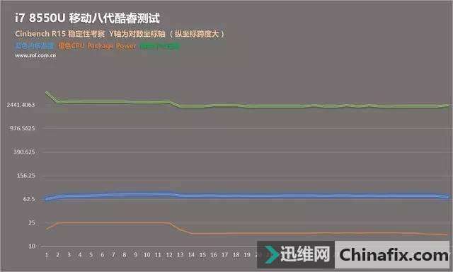

对数坐标系 考察频率功耗
对数坐标系 考察频率功耗
解锁TDP 运行提升不大

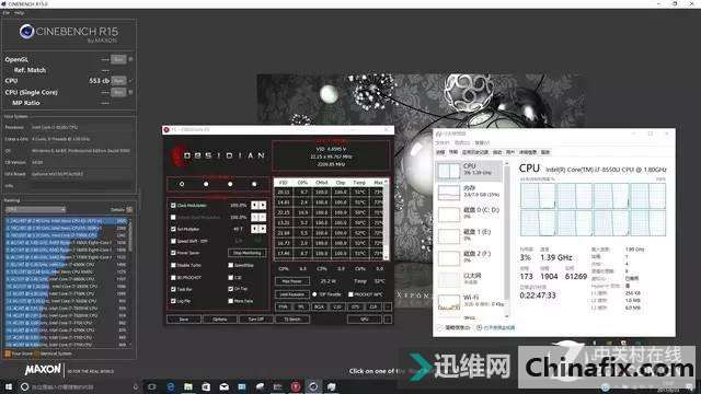

  我们使用对数坐标系将默认高性能状态下i7 8550U 处理器-Z 和Cinebench R15多线程测试的运行参数整理成表格来观察。
  结合表格我们可以很清楚地看到i7 8550U 的主频和功耗高度联动,满负载的8到15秒之间可以以25瓦 PL2 瞬时短睿频状态冲上2.8GHz左右(比i5 8250U时间长的多),随后下降到2.4GHz左右,15W功耗长时限制上来。
  我们尝试了Throttle Stop 的解锁“鸡血”能力,发现对i7 8550U有作用,但幅度远不如i5 8250U。
  解锁后的i5 8250U非常接近i7 8550U默认成绩,距离解锁后的i7 8550U极限成绩相差也不是很多。
  考虑到6MB L3和8MB L3在多数场合下不会有明显差异,我们可以认为KabyLake U Reflesh i7 和i5 的区别主要在于默认功耗控制上(不是温度),由于两个系列极限满载频率都不高且非常接近,实际性能水平取决于机身模具允许的功耗控制调度能力。

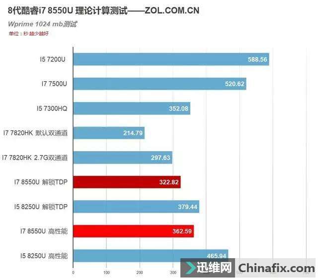

Wprime 测试

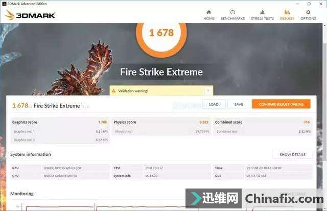

  在3Dmark物理 测试和处理器-Z测试中,i7 8550U 完爆i5 8250U、i7 7300HQ,甚至也超越了频率类似的i7 7820HK,非常强悍。
  在国际象棋中,i7 8550U略强于I5 7300HQ ,远强于i5 8250U相比i7 7820HK 近似频率比较接近。
  在Wprime 中i7 8550U 和2.7GHz i7 7820HK拉开了距离,和I5 8250U 解锁版差相仿佛。在这些理论项目中,i7 8550U 都比i7 7500U 强一半左右。

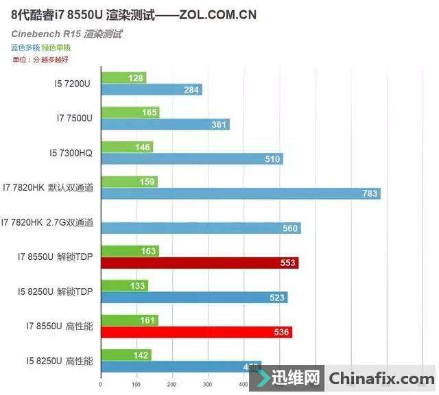

Cinebench R15

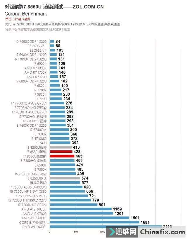

Corona Benchmark
  可以看到,在Cinebench R15/11.5中,频率负载比较“健康”的i5 8250U 可以大幅度抛离规格只有自己一半的i5/i7 7000U 系列。i7 8550U 相比解锁后的i5 8250U还稍微弱了一点,哪怕跟着解锁也不行。
  Cinebench 系列中,i7 8550U已经和2.7GHz的i7 7820HK非常接近了,相比i5 8250U 默认有很大优势,解锁后差距缩小。

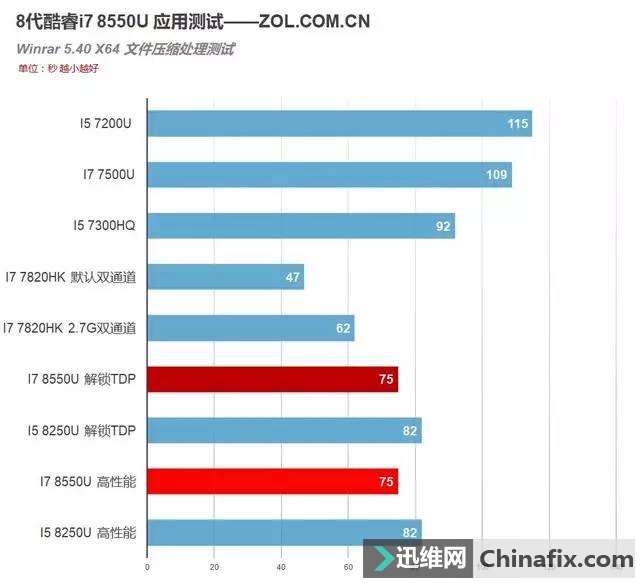

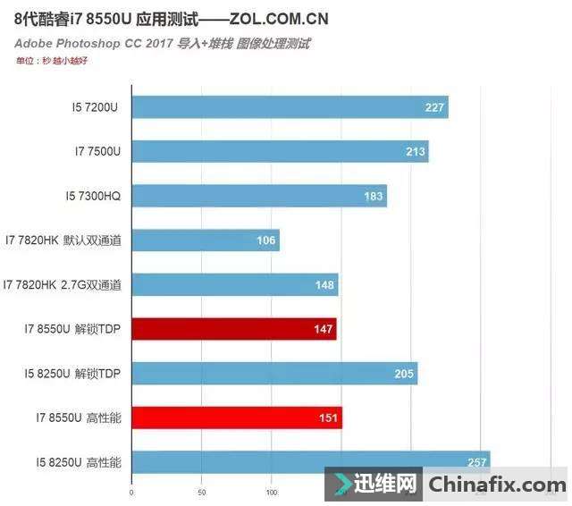

Winrar 测试
  Adobe Photoshop CC 2017 的导入环节是完全充分多核优化的,堆栈环节则更加依靠单线程。在PS 中,i7 8550U 发挥非常强势(i5 8250U 表现很不理想,原因大概在于潮 7000平台只有4GB内存),大幅抛离低电压处理器,可以同i7 7820HK 2.7GHz一较长短。
  Winrar 本质上更加依靠频率,i7 8550U 表现同样不错,不过还是比i7 7820HK系列差了很多(i7 7820HK 锁2.7GHz 不满TDP,全程坚挺)。

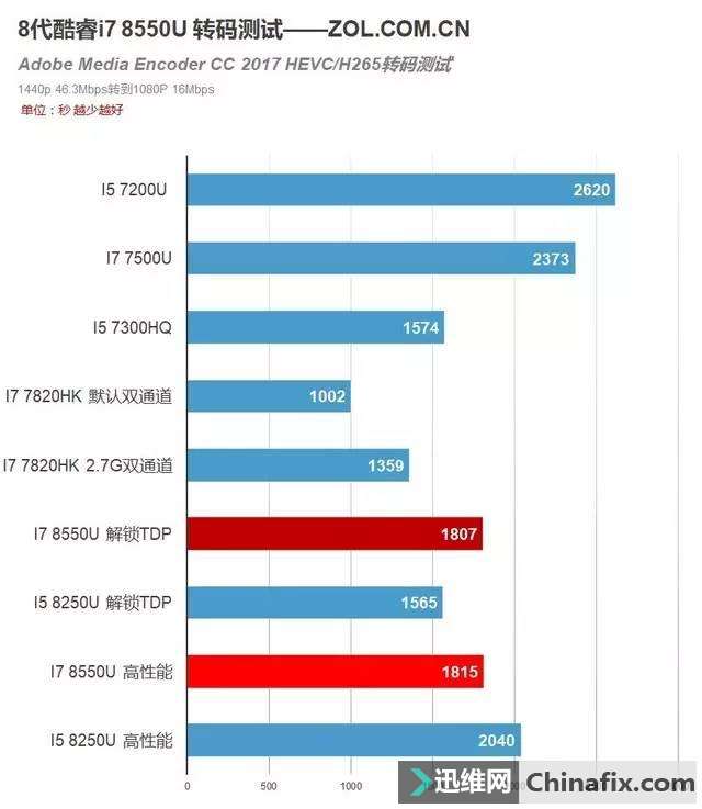

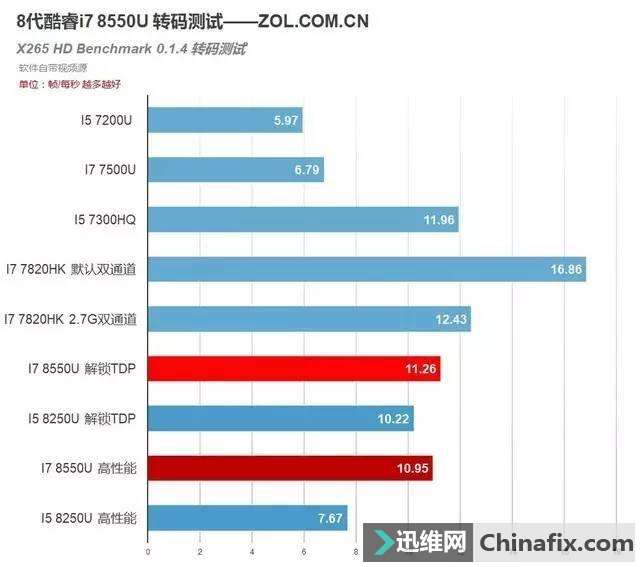

H264/H265视频转码测试
  对于15瓦低电压双核处理器来说,视频转码属于重度负载,测试时间很长,是严峻的考验。
Adobe Media Encoder CC 2017
X264 HD Benchmark
X265 HD Benchumark
  在Adobe Meida Encoder 2017中,多核优势比较明显,i5 8250U 接近i5 7300HQ,鸡血后甚至直接超越之,i7 8550U 默认强于i5 8250U,解锁后反而不如。
X264/X275 HD Benchmark 负载较高又依赖频率,i7 8550U 都是夹在鸡血解锁版的i5 8250U和I7 7820HK 2.7GHz之间。

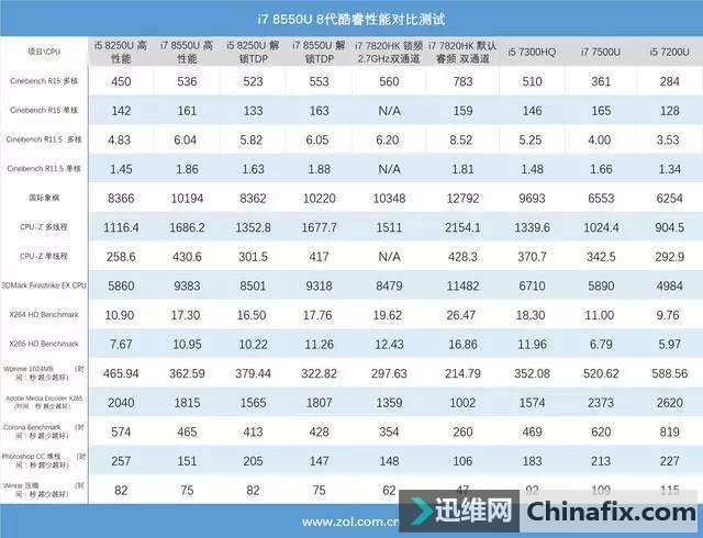

  我们将所有测试项目数据汇总如下,为您呈现:
测试数据汇总

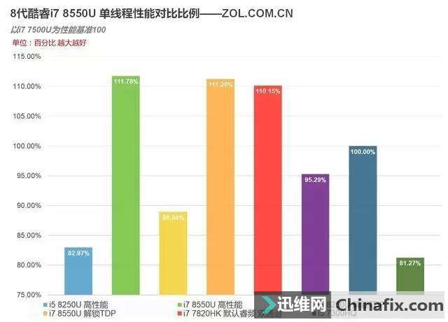

单线程性能对比

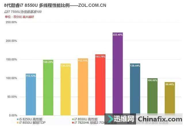

多线程性能对比

一:单线程测试中,算上鸡血版i7 8550U 并不总能高于i5 8250U和I7 7500U,但多个项目折合下来还是要略微超过的。TDP调节对i7 8550U的单线程能力没有多大影响,他的单核绝对水平就是i7 HQ 这一级别的。
二:移动低电压处理器的总TDP有限,原则上四核心处理器在15瓦范围内无法充分发挥自己的实力,通常情况下会损失很大幅度的性能。不过,倘若搭配不错的模具和较宽松的功耗控制模式,i7 8550U 默认状态有望接近笔记本降频版的“四核八线程真i7 HQ”,爆发性能实力也没有i5 8250U 在部分功耗控制严格平台上那么惨,和和桌面平台的距离要近一些。
三:解锁TDP对于Kabylake U Reflesh 两款i7 来说有提升但比例不高,i7 和i5 的区别主要在于默认功耗限制,而非温度。i5 碰上放宽限制的机器应该可以接近i7,i7 碰到局限的平台未必能够打过i5。
