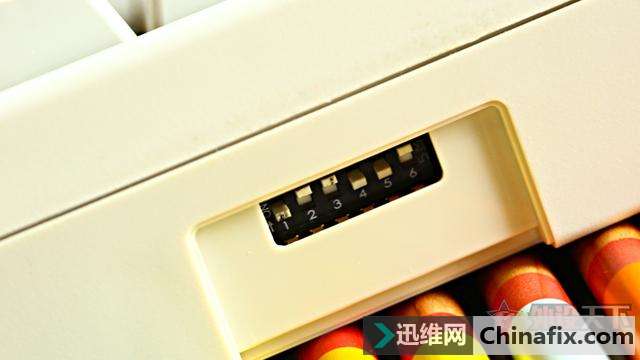

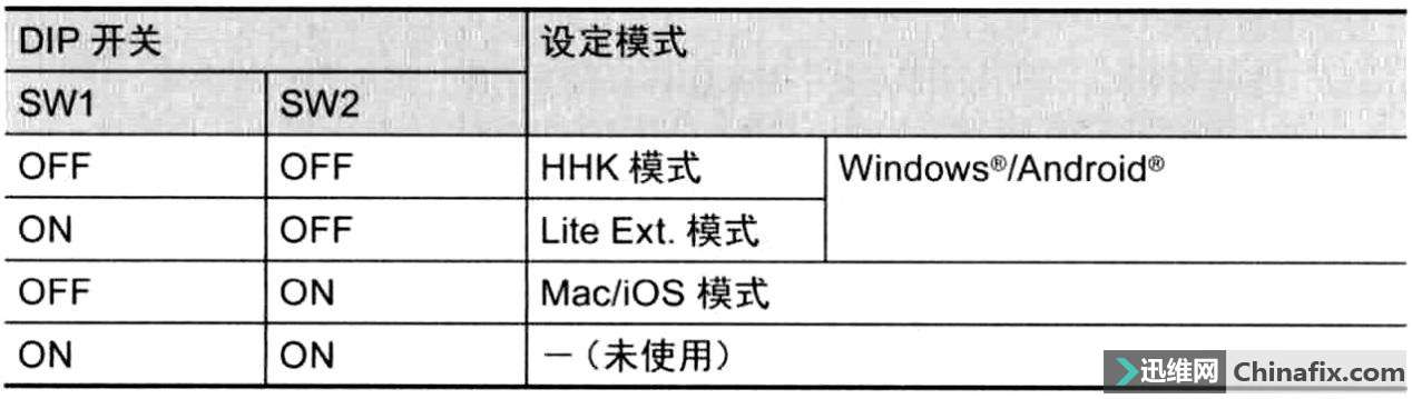

  接下来再来说说键盘顶部的跳线开关,为避免误触被设计在相对较为靠内的位置,调节时需要借助拨片或别针等物体进行操作。这6个跳线开关可以通过不同的排列组合来实现不同的操作模式。我们可通过调整1、2号开关位置实现HHKB模式,在这种模式下,我们仅可以通过FN+“◇”键实现Stop功能,而不能实现使用FN组合键输入小键盘中的“+”、“-”、“*”、“/”四个符号和大写锁定,而Lite EXT模式下则可以实现所有的组合键功能。此外我们还可以将键盘调节至Mac/iOS键位模式,方便iPhone用户使用。
程序员神器 码农的挚友:HHKB PRO 2静电容键盘评测

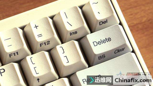

  3号跳线开关为DEL键输出功能选择,关闭时键盘上的DEL键即为默认状态。当3号开关处于打开位置时,DEL键则转换成back space键,而DEL键则可以通过FN+“`”的方式来实现。

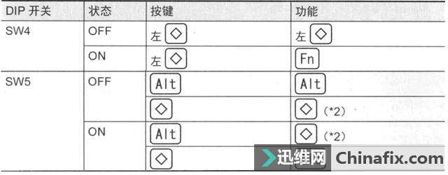

  4号跳线控制左“◇”键(Windows系统下为Win键)输出功能,5号跳线为ALT键和“◇”键互换功能开关。此外,4号跳线开关功能可以在5号跳线开关的功能上叠加使用,当4、5两个跳线开关同时处于打开状态时,左“◇”键变成Alt键,左Alt键则会变成另一个FN按键,这时我们的左右手位置就各有一个FN键可以使用了,可以方便我们使用键盘的方向键功能;6号跳线开关为唤醒模式开关,打开它即可通过键盘从休眠状态唤醒计算机。

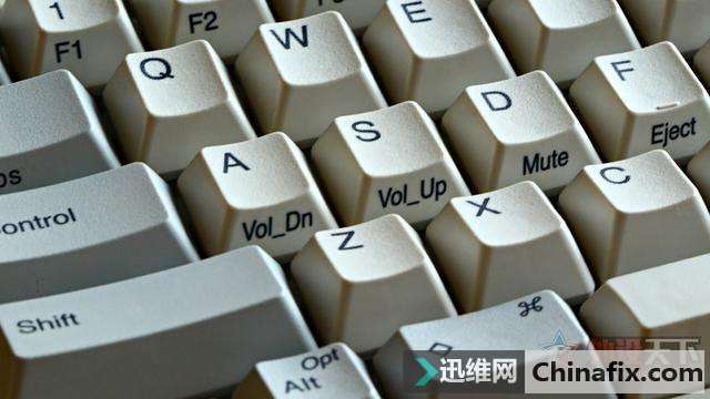

  HHKB Pro 2静电容键盘采用了PBT材质的热升华键帽,这款键帽是HHKB工业设计与制造水准的最佳表现。相较于市面上常见的键帽而言,这款键盘的键帽触感要更为细腻,温润如玉。键帽的做工精致,几乎没有瑕疵存在。键帽上的字符也很规整,粗细均匀,深浅一致,由于使用独特的热升华工艺制作,键帽字符不仅深入键帽表层避免磨损,同时不会对触感造成任何负面影响。此外,键盘上字符选用的字号要比一般键盘更大一些,看起来非常大气并且省眼。但由于这把键盘2/3数量之多的键帽都采用了正刻和侧刻混刻的方式来展现功能字符,所以这些键帽给笔者的第一观感是有些混乱的。因此单论观感,笔者更喜欢整洁的无刻版,但还是那句话,如果你是第一次接触HHKB键盘,笔者强烈建议大家买有刻版,否则可能需要略长的时间来对键盘进行适应。

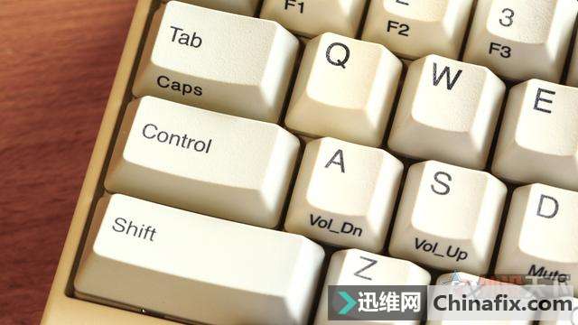

  HHKB Professional 2静电容键盘的键位采用了UNIX配列,键位相较于普通配列的键盘有一定变化,比如去掉了右Ctrl键,并且将左Ctrl按键上移至大写锁定键的位置,将大写锁定与Tab键合并,通过FN组合键的方式实现。此外还将退格键从R4列移动至R3列,这些常用按键的键位调整使得我们的手指在打字过程中可以移动更少的距离,但这也是需要一个学习过程的,毕竟长久地接触标准配列键盘已经使我们的身体产生了肌肉记忆,想要完全征服HHKB Professional 2静电电容键盘,则必须要对原本的操作习惯进行改变,这一点就要因人而异了。

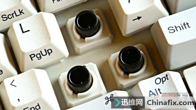

  键盘采用了Topre静电容轴体,按键下压触发过程中不会产生任何物理接触,依靠空气电容变化来判定触发,它的最大压力为45cN,触发行程为2.6mm,特殊的结构设计能够保证其对手指拥有足够支撑力的同时,拥有比Cherry原厂红轴更快的触底速度,触发力度更小,手感也更加柔和,用起来比较省力。它的手感介于红轴与薄膜键盘之间,下压触发的过程平稳顺滑,柔和沉静,又不会像薄膜键盘那样绵软。

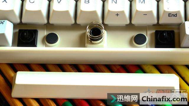

  HHKB Pro 2静电容键盘的空格键采用了类似机械轴体的卫星轴设计,出色的调校使其没有出现机械键盘常见的大键位发肉的问题。而其他大键位的结构则与小键位相同,这就要归功于Topre静电容轴体结构良好的稳定性了。在体验过程中,键盘的大键位与小键位相比在手感上没有什么区别,调校得相当优秀。

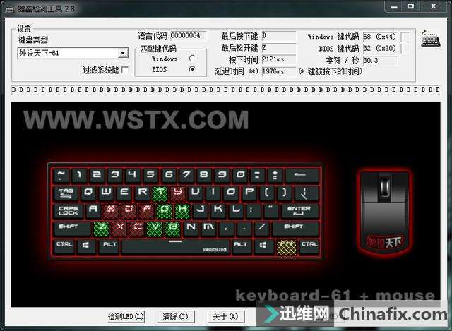

  HHKB Pro 2静电容键盘支持任意6键无冲设计,这个无冲设计和我们常见的6键无冲有所区别:大多数键盘同时按下6个按键即进入锁死状态不,而HHKB Pro 2静电容键盘同时按下6个按键后,再按下第7个按键时,第一个按键会自动松开,以便让第7个按键可以顺利按下。键盘顺利通过了外设天下的无冲测试:
