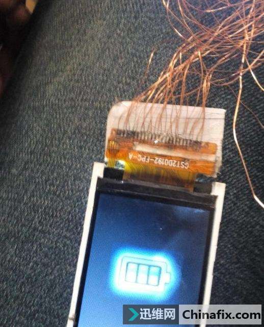

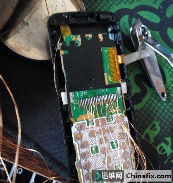

  智能手机时代要是手机屏幕挂了什么的又想乘机换手机,导出资料什么的简直不要太容易了。usb一插,XX助手就能把所有的资料给导出了。
  可是多年你的山寨手机怎么办,屏幕坏了。什么资料都没有了,毕竟对于那种山寨机,屏幕是你唯一获取资料的途径。
  怎么办了当然是飞线大法好呀,世界上没有什么是一根飞线解决不了的如果有那就是一把。
  屏幕的排线已经挂掉了,只是为了导出通讯录等一些资料,反正有不在使用了。飞线一下就好了,不用去找这种机型的排线了。
你对飞线的力量一无所知,为了拯救内部资料勉强飞线
  飞呀飞,一不小心就飞了那么多的线,数量不是很多,没有那些飞了cpu芯片几百根的那么夸张。
  金色蜘蛛网飞线,只不过是为了导出数据,没必要把飞线弄的那么好看,是不是。充电中,屏幕一切正常。
  就连电池也是飞线上去的哦,看看这蜘蛛哇般的飞线吧。
  顺利开机,屏幕显示什么的都是正常的
