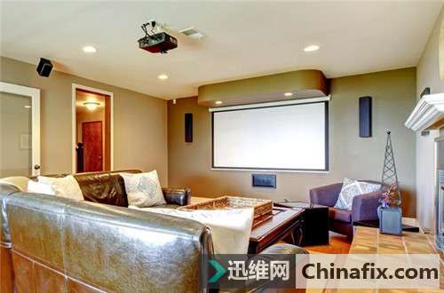

  我们一直在讲家用投影机如何如何好,其实能够提升家用投影机画质的除了机器自身的硬件芯片之外,幕布也起着非常重要的作用。那么,问题来了,家用投影机的幕布该怎样选?
  1. 幕布的比例选择
  投影机的幕布有4:3、16:9和2.35:1三种。4:3的幕布常用于商用环境,但如今商用投影机的分辨率也达到了1920×1080,因此在商用场所4:3的幕布也将慢慢被16:9的幕布替代。家庭购买投影幕布一般都会选择16:9和2.35:1,而绝大部分家庭都是选择的16:9,2.35:1一般用于具有专用视听室的别墅级用户,同时还需要为家用投影机搭配专用变形镜头一起使用。所以,16:9的幕布是搭配目前主流家用投影机的最好选择,也是普通家庭在客厅使用的最好选择。
  2. 幕布的尺寸选择
  幕布的尺寸和平板电视机的尺寸一样,都是指其对角线的长度。普通家庭的客厅影院,对于幕布尺寸的选择一般是在100~133英寸之间,而具体的尺寸则要根据幕布的安装位置和投影距离来决定。如果幕布安装位置有3米的长度空间,基本上可以安装下110英寸以下的幕布,有3.5米左右的长度空间就可以安装下130英寸以下的幕布。不仅安装位置决定了幕布的大小,实际空间的投影距离也会决定克安装幕布的大小。因为这个要根据实际距离和具体投影机的型号来决定,所以并没有一个固定的数字。
  3. 电动幕还是框架幕?
  电动幕布能升降回收,因此能够适用于各种场所。而画框幕布不能回收,一般只用于固定场所。从使用寿命看画框幕优于电动幕布。
  电动幕属于电器产品,电机的寿命总是极为有限的,而画框幕布理论上只要不故意破坏寿命是远远长于电动幕的。从使用效果来看,画框幕四周有张力固定,平整度非常好,且能够长期保证平整。而电动幕布就算是拉线幕还是会有轻微的变形,不拉线的则会容易卷边。因此,我的建议是如果有专用的视听室,或者在客厅不使用电视机的话,框架幕是最好的选择。如果在客厅使用,同时需要壁挂电视机,那么就要选电动幕。
  4. 白幕和灰幕怎样选?
  灰幕经常被称作“高对比度屏幕”,因为灰幕比白幕能够吸收过滤更多的环境光,这样做使得屏幕上的黑位得以保持,投影幕上白色仍然可以保持白色,而黑色则由于环境光的干扰减少,变得更黑,这样就直接导致了屏幕上黑白对比度的差距增大,黑色深沉,增加对比度,增强立体感。但灰幕也有不良的副作用,它表面的涂层会产生一层如轻纱的干扰纹。虽然白幕没有灰幕的特异功能,但和相同增益的灰幕比拼,白幕的色彩更通透及鲜艳。虽然各有优劣,该怎样选呢?对于普通家庭的客厅影院我的建议是选择1.5增益一下的白幕,适用性更广。
  另外,家用投影仪幕布和所有的商品一样也有高中低不同档次的品牌,价格从一两千到数万元不等,大家可根据实际情况选择购买。
