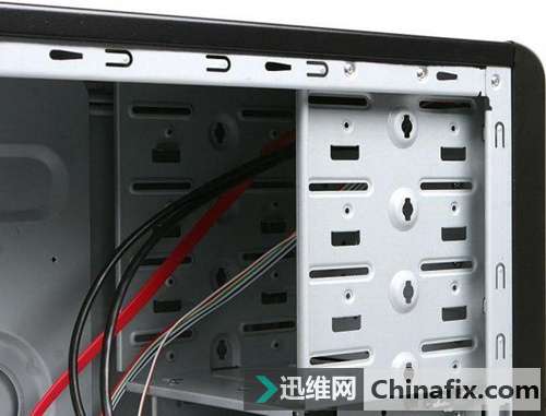

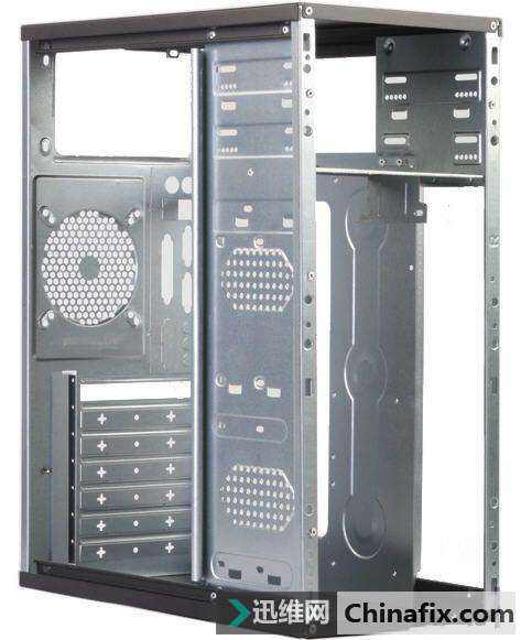

  作为主机各配件的承载者,机箱的主要作用是放置和固定各个电脑配件,因此机箱板材是否足够坚固、厚实,机箱所用的材料是否合格直接决定了机箱的品质。目前很多机箱的前面板都是了采用硬度较高的ABS或HIPS工程塑料制成,而高端一些的机箱则采用铝等金属材料打造拉丝质感的面板,更利于散热。机箱内部本身的钢板采用的则是镀锌钢板,此种钢板的优点是抗氧化,不易生锈。从色泽上来看,好的镀锌钢板多呈灰白色、哑光(图1),这种材质的内部钢板能够提供必要的板材强度。
  图1 好的镀锌钢板多呈灰白色、哑光

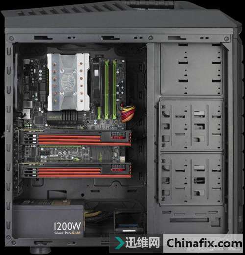

  劣质机箱为降低生产成本,前面板多采用废旧塑料、工程二次料,不仅强度达不到要求极易风化变脆,而且带有异味,有的甚至会含有一些对人体有害的化学添加剂,长期使用会直接影响我们的身体健康。同时在钢材方面,劣质机箱也很糊弄,多采用次等的镀锌钢板甚至是镀锡钢板,即我们熟知的“马口铁”。此类产品的镀层一般较薄且不均匀(图2),后期往往会因镀层脱落引起生锈,造成机箱过早夭折。另外,特别注意的是因为现在很多机箱内部开始流行黑化处理(图3),这样虽然机箱内部很美观,但也给了个别劣质机箱偷工减料的机会。由于处理过后的机箱内部我们不再能通过目测判断其板材强度,如果用户准备购买售价超低的内部黑化机箱,推荐尽可能要实地看一下或者多观察用户真实晒单评论。
  图2 劣质机箱使用的镀锌钢板一般镀层较薄且有亮光
图3 内部黑化过后的机箱板材推荐实地考察

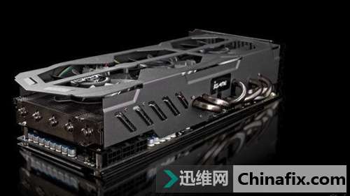

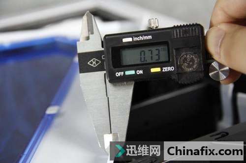

  此外板材厚度也是衡量一款机箱是否优秀的一个重要标准。优质机箱的板材厚度多在0.7mm以上(图3),有的甚至可达到1mm以上,劣质机箱多在0.6mm甚至0.4mm以下。如此薄的机箱在后期的使用过程中,很容易因无法承载电源、主板、显卡、硬盘的重量而扭曲变形,最后导致主板间接变形或者与主板托架“亲密”接触,最终引起板烧件坏的恶果。同时会因板材过薄,出现共振现象而损坏硬盘。越来越重的显卡的重量也不仅仅用PCI-E位螺丝去固定,机箱板材的兼顾程度会直接影响主板承载显卡的重量(图5)。
 图4 优质机箱的板材厚度多在0.6毫米以上
 图5 越来越重的显卡需要机箱辅助主板去支撑重量

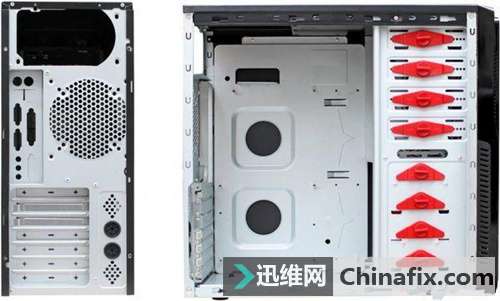

  随着电脑性能的不断提高,硬件的发热量也越来越大,特别是对于高清视频爱好者和游戏玩家来说机箱是否具有良好的散热设计至关重要。优质机箱的散热设计合理箱体宽大(图6),风道搭配合理、散热性良好,前后面板均有足够多的通风孔,前后都会有充足的风道风扇安装位置,可保证将硬件产生的热量及时带走。
 图6 优质机箱散热设计合理风道明确

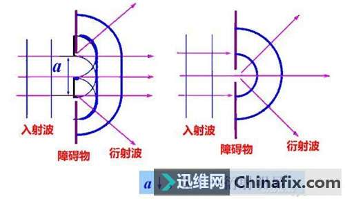

  说起PC对人的危害,许多朋友会不约而同地想起电磁辐射。目前,已经证实长时间的电磁辐射对人体存在危害症状,包括脱发、视力下降甚至失明、头痛、注意力不集中及可能对胎儿产生影响等。那么电磁辐射是如何形成呢?简单地说电磁辐射是由电磁波的衍射现象造成的,电磁波在传播的过程,如果遇到障碍物或缝隙时传播方向会发生变化,这就是所谓的衍射波(如图7)。
 图7 电磁辐射形成原理
  降低电磁辐射的方法主要有三种,一是搭建通道尽量减少电磁波在传输过程中可能遇到的障碍物;二是屏蔽密封尽量减少电磁波在传输环境中存在的缝隙;三是在不得不保留孔洞等可能形成电磁波衍射渠道的情况下尽量缩小孔洞直径。由于电磁波衍射程度的强弱主要取决于障碍物和孔洞的大小,当障碍物、孔洞的大小与波长相同或稍小时衍射形象最明显,当孔洞直径明显小于波长时衍射现象会减弱。因此通过缩小孔洞直径的方法,会在很大程度上避免电磁波稍微现象的发生。
