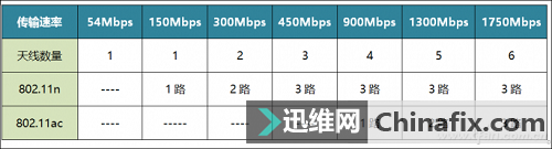

  抛开高深的技术原理不谈,天线数量可以作为判断无线路由器传输速率的参考依据。比如,同样是1根天线,对802.11a/b/g的老款无线路由器就意味着最高支持54Mbps的传输速率;对802.11n意味最高支持150Mbps;对802.11ac意味最高支持433Mbps。于是,当我们看到某款无线路由器主打“最高多少速率”的参数,就能很快判断出它“应该”配备了几根天线(见表)。
图一 路由器与天线设的文字陷阱
  比如那些号称300Mbps速率的802.11n无线路由器,必然要选择2路11n的天线设计,也就是需要2根天线(每1路11n天线可提供150Mbps速率,2路刚好300Mbps);号称900Mbps的产品就需要3路11n+1路11ac的天线组合,即3+1根天线(150Mbps×3+433 Mbps×1)。如果某款无线路由器速率和天线数量不符合这个规律,那就基本可以断定它采用了隐藏的内置天线设计,或是所谓的“假天线”。

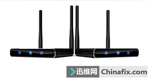

  首先,无线路由器的理论覆盖范围是根据802.11协议而定,而信号强度和穿墙能力则要受到Wi-Fi信号的发射功率影响(为了降低辐射,工信部规定无线路由器的发射功率不得高于100mW),和天线数量没有半点关系。
  理论上,更多的天线有利于减少信号覆盖区域内的盲点,但根据无数用户和媒体的实际测试反馈来看,这些差异在家庭环境中完全可以忽略不计。此外,还有很多用户认为外置天线的信号要优于隐藏的内置天线,这实际也是一大误区,很多千元级高端路由仍然热衷内置天线设计的现象就很能说明问题。

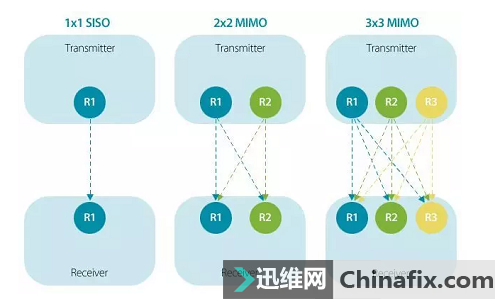

  在802.11n时代,无线通信领域引入了全新“MIMO”(Multiple-Input Multiple-Output,多入多出)技术。对无线路由器而言,天线就是实现MIMO技术的介质。简单来说,MIMO的核心理念就是在发送端(路由器)和接收端(手机、平板、笔记本等)同时安装多根天线,从而实现在同一时间发送/接收更多的信息,成倍提高传输信道的容量。在802.11n协议下,MIMO下每链路最大150Mbps,在802.11ac协议中每链路则为433Mbps,而这也就是上文我们用最高速率判断天线数量的依据。
