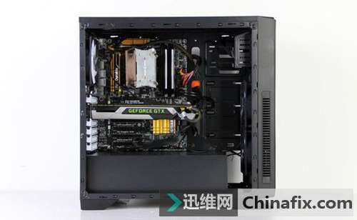

  多数情况下散热器的鳍片风道位于前后方向,风扇从前向后吹风即可,也是最常见的安装方式,需要注意的是早期的电源上置机箱会使得垂直送风会影响电源的散热,导致了后吹散热成为主流。

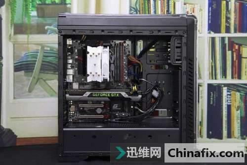

顶部有风扇位且空间充足的可以采用向上安装散热器
  不过新的机箱开始采用电源下置的设计,而且很多机箱在顶部设计了12厘米的风扇位,这样机箱内部风道就不用再考虑电源的进风,只要显卡离散热器有一定的距离,散热器采用垂直向上吹也是可行的。
下置电源让散热器使用受约束更少

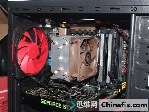

  对于搭配辅助散热风扇的用户来说,顶部的12厘米风扇比一些机箱内后置的8厘米风扇要有更好的性能,在这种情况下散热器向上吹风可以让风量更足。
机箱前置风扇的可以将散热器风扇后置吸风
  另外,搭配前置风扇的机箱可以将散热器的鳍片前置,风扇后置来从鳍片中吸风,后置的风扇可以起到将机箱内空气推出的作用。

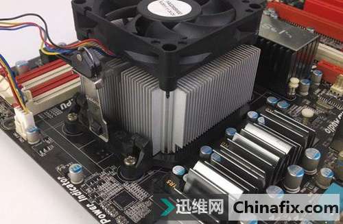

  和塔式散热器不同,下吹式散热器具有更小的体积,多数下吹式散热器性能并不会很强,适合入门级用户选择,普遍更低的价格也可以让预算不多的用户接受。
下吹式散热器可以为主板提供辅助散热

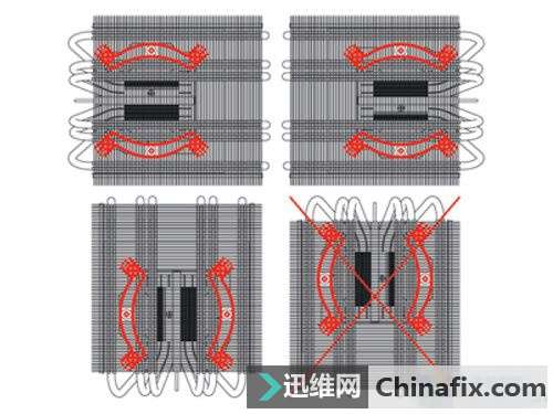

  虽然下吹式散热器从不同角度来看都差不多,但这并不意味着下吹式散热器就可以随意安装了,尤其是热管散热器要注意安装的方向。
正确和错误的下吹式热管散热器的安装方式(热管不要朝下)
  下吹式热管散热器我们建议的安装朝向排序(热管朝向)为:上、左、右、下,请大家按照尽可能靠前的顺序安装,才能取得尽可能好的效果。
下吹式散热器安装效果
  虽然下吹式散热器可以为主板提供辅助散热,但单纯依靠下吹式散热器的风扇不能在机箱内构建出高效的风道,我们也建议大家搭配前置风扇或后置风扇加强空气流动。

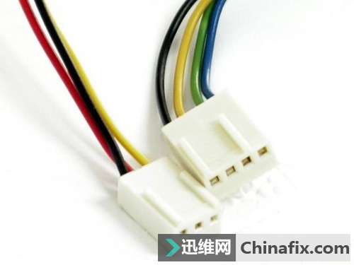

支持温控调速的风扇采用4pin插头
  其实待机温度略高是正常现象,很多散热器和机箱的风扇采用的是温控风扇,也就是说在电脑待机或低负载运行时,风扇会停转或低转速运行,此时硬件温度会略高,但是静音表现更好,用略高的待机温度换来良好的运行环境还是值得的。

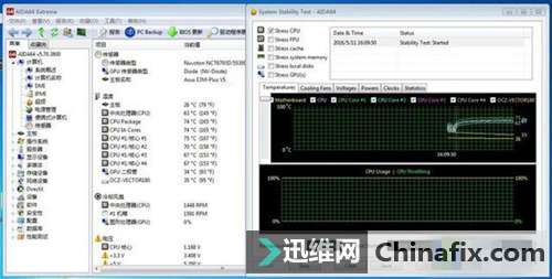

AIDA64可以较全面地监测不同硬件的温度

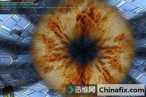

  笔者建议大家使用专门监控温度的软件来判断散热的效果,更直接的温度展示也方便用户及时查看硬件的使用情况,避免高温造成硬件损伤。
Furmark在满载情况下测试显卡温度
