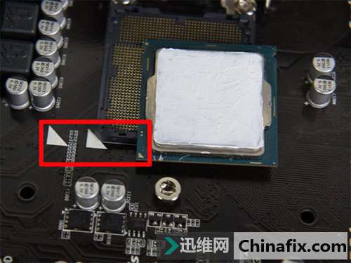

  组装一台PC机的第一步就是要将CPU安装在主板上,但是面对正正方方的CPU不免让很多小白玩家都乱了手脚,这时有很多小白玩家打算四个方向挨个尝试,直到放进CPU插槽中即可。但是在这里笔者要重点说明的就是,CPU针脚很脆弱,千万不要随便安装,在这里是有窍门的。
正确的安装方向
安装完成
  这里要注意的是,要在安装前把散热硅脂先涂抹在CPU上要涂抹均匀,避免后期涂抹沾粘在其他部件上,有的散热器自带硅脂,安装时要注意观察,避免重复涂抹,涂抹完成后然后将三角符号按照同方向安装就OK了。最后把拉杆扣下,我们的第一步就大功告成了!

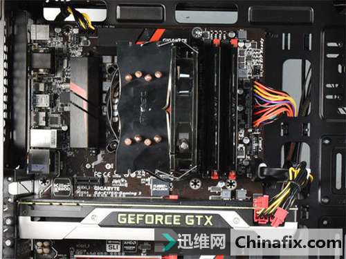

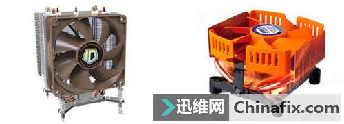

  我们今天的主题是针对小白玩家,至于水冷散热器在此篇中我们就不再做过多介绍了。我们就来看看玩家们最常用的风冷散热器。
塔式侧吹(左)下压式(右)
  风冷散热器在结构上可以分为塔式和下压式两种结构。下压式散热器比较适合小机箱安装,并且安装方向也很固定,但是塔式散热器在安装方向上就有讲究了。
正确的散热器安装朝向
  侧吹式散热器风扇都是向着内存的方向,热量是从机箱后部散热孔导出的,安装时要观察机箱散热风道和散热孔的位置从而选择正确的安装方向。

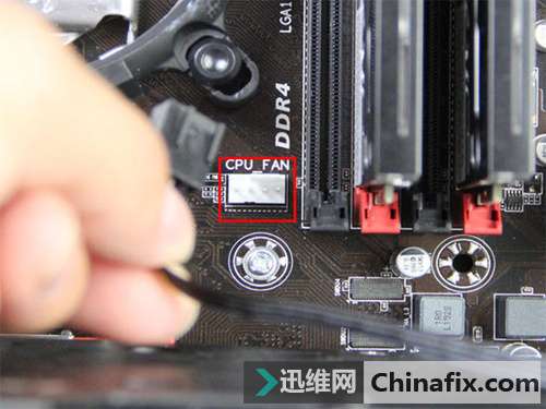

散热器供电接口
  塔式散热器的方向能够影响机箱内部的整体风道,所以以单风扇为例这种将CPU风扇面向内存插槽一侧,将废热排出机箱背部出风口是最佳的散热效果。最后我们再将散热器风扇的供电线插好,供电位也很好找,就在CPU插槽附近,并且标注着“CPU FAN”的标示。

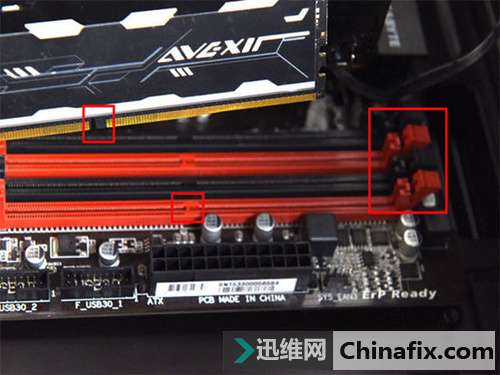

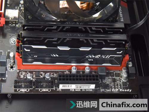

  在安装的同时,我们一定要区分好内存条是那一代的产品,避免买回的内存和主板不匹配,导致不能安装,这次小技巧展示我们选用的是DDR4第四代内存条,为了避免玩家承受不必要的损失,我在下图做了第二代至第四代的内存的对比展示,玩家可予以参考。
DDR2/DDR3/DDR4内存对比
  DDR4内存的变化是这三款内存中最大的。从图片中可以看到,DDR2,DDR3与DDR4内存的防呆口位置都不相同,DDR4内存的金手指数量要明显高于DDR3与DDR2的,而且DDR4内存的每根金手指宽度也要小于DDR3与DDR2内存的,而DDR2与DDR3内存的金手指宽度很接近,DDR4内存金手指中间那部分比较长,两边的部分比较短,是一种中间长两短的设计,据说这样的设计,会使接触的效果更好,而DDR2,DDR3内存的每个金手指长度都是一样的。
安装图示
内存安装完成
  内存的安装相对要简单,先要把一边的扣具抬起,然后只要按照图中标注红圈中凹槽的部分插入就可以了,一些主板的内存插口只有一边扣具是可以抬起的,另一边则是固定死的,安装时要仔细观察避免用力过大伤及内存或主板。

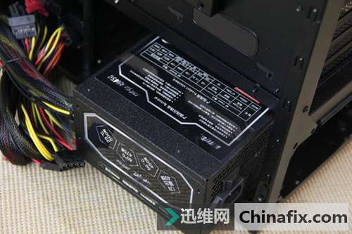

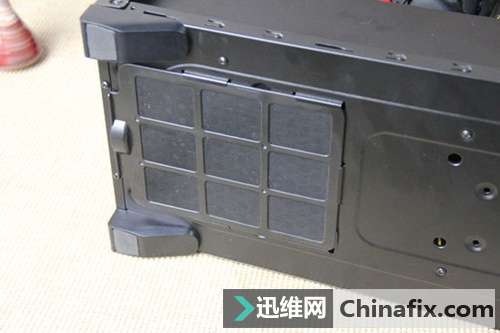

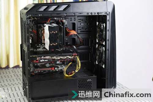

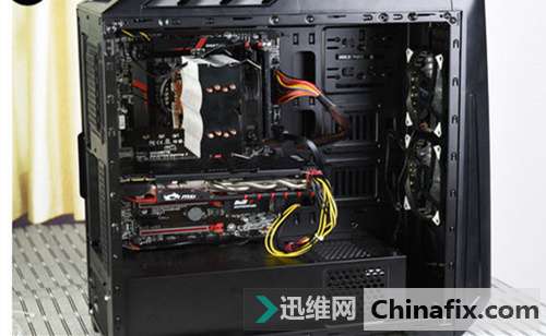

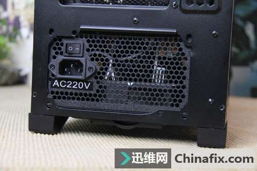

  现在主流的机箱都会设计成电源位下置,那么问题就来了,电源风扇究竟是该向上还是向下安装?这又是有什么讲究呢?
机箱底部散热防尘网
错误安装是这样的
  电源风扇起到的作用是将风吹向电源内部的元器件,从而起到为电源散热的作用,所以在独立的电源仓内,将电源风扇朝上安装的方法是错误的。

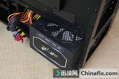

正确的安装方式(电源风扇位向下安装)
电源出风口
  以上我们演示了电源错误和正确的安装方法,电源风扇起到的作用是将外界冷空气吸入然后将冷风吹向电源内部的PCB板及元器件,如果将电源风扇朝上的话,不利于电源散热。

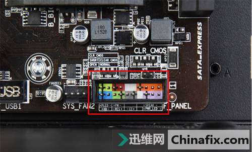

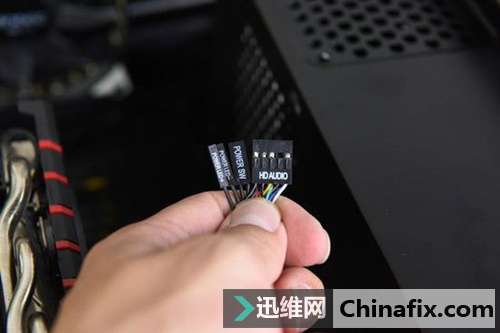

  机箱面板的跳线与主板相接想必是很多小白玩家最头疼的事情,其实只要看好标示掌握方法接起来so easy!首先我们来了解一下这些跳线的用途。
又小又乱的小跳线
  POWER SW:机箱面板开机按钮
  RESET SW:重启按钮
  POWER LED(+/-):电源指示灯
  H.D.D LED:硬盘指示灯线
跳线安装位

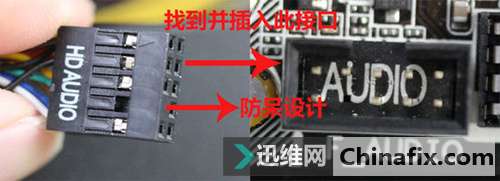

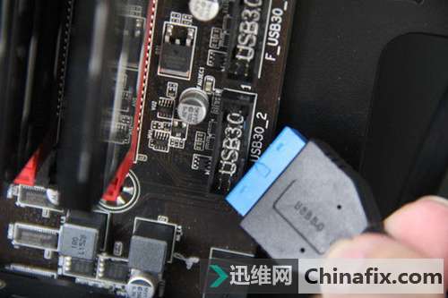

音频接口
USB3.0接口
  连接方法其实很简单,其中电源开关和重启开关都是不分正负极的,而两个指示灯需要区分正负极。只要按照主板上的标注信息和跳线信息相对应的接好就可以了。
  而像HD AUDIO以及USB跳线的位置同样在主板上面都有标注,并且都是防呆设计,线上有一个缺口是没有针脚的,而主板相应的接口同样也是分别有一个位置是没有针脚的,按照相应位置相接即可。
