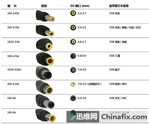

  3、分清楚电压,电流和接口
  看一下原来的笔记本电脑是哪个品牌,原来的充电器背后的标签上写的是多少V,多少A(一般写在OUTPUT 后面),充电器的接头大概是圆的还是方的,还是多孔的,做到自己心里大概有数,才不至于买错,甚至被忽悠。
  适配器的输出电压最好与笔记本所需要的电压相等,如果不同的话,则尽可能接近笔记本的所需电压,控制在±5%误差内,这是因为笔记本里面的稳压电路一般有余量设计,在输入电压一定范围变化时,都可以正常稳定工作;超过这个范围,电压太低,电脑可能工作不稳甚至点不亮机器;电压太高,可能会烧掉电脑里面的稳压电路。
  适配器的输出电流尽可能与笔记本所需要的电流一致,如果不同的话,则要等于或大于笔记本的所需电流。注意:电流只要大就行,大到什么程度你不用操心,再大也不用怕,不必担心会烧机器!但电流不能过小,因为可能会发生屏幕闪烁等不稳定状况。原理是:电源适配器是根据负载情况来调整输出电流的,并不是一成不变的。实际上由于笔记本电脑不同的工作情况,它所需要的电流也是在不断的变化当中,适配器根据笔记本的工作情况随时调整输出功率,来满足电脑的需求。输出电流大一点的适配器更加游刃有余,有点"杀鸡用牛刀"的味道。但是如果反过来就不好了,电流过低就会出现上面分析的。
