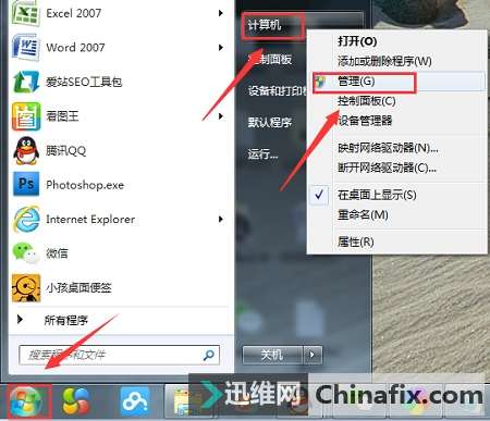

  1、点击桌面左下角开始菜单→计算机→右键单击→管理。如图:
电脑密码设置为永不过期 图2

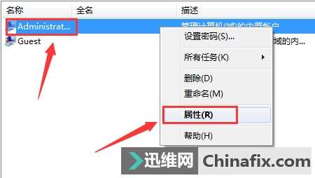

  3、在右侧找到当前所登入的用户名→单击右键→属性。如图:
电脑密码设置为永不过期 图4

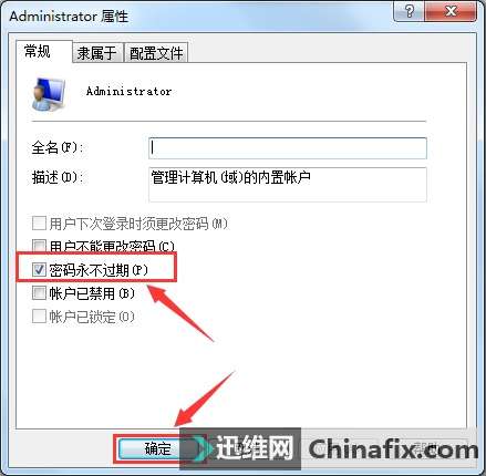

  4、在弹出的用户名属性窗口→勾选“密码永不过期”→确定。这样电脑密码设置没有使用期限就完成了。如图:
电脑密码设置为永不过期 图5
  通过以上电脑密码设置永不过期的操作,win7开机提示密码已过期的问题就解决了。如果你也遇到同样的问题,按上面的方法操作吧!希望本文的分享对大家有所帮助。
