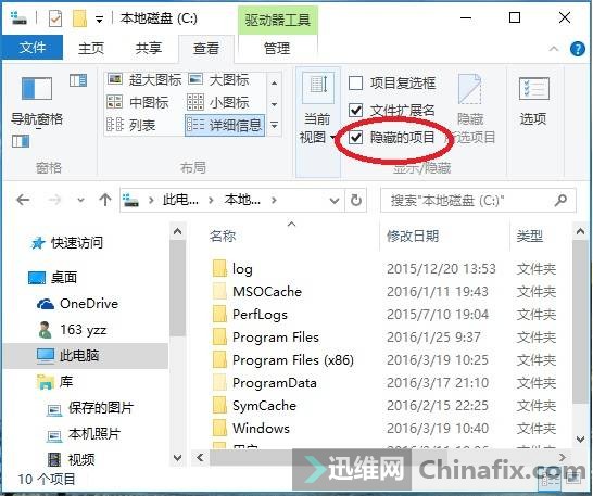

¡¡¡¡µ±ÎÒÃÇÈÃϵͳÏÔʾÒþº¬Îļþʱ£¬»á·¢ÏÖWIN10 ×ÀÃæÉϳöÏÖÁË2¸ödesktop.ini Îļþ¡£Äãû¿´´í£¬ÊÇ2¸öͬÃûͬÐÕµÄ desktop.ini Îļþ¡£²¢ÇÒ±»ÏµÍ³¸³ÓèÒþº¬¡¢ÏµÍ³ÊôÐÔ¡£
ͼһ¡¢ÏÔʾÒþº¬Îļþ

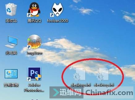

ͼ¶þ¡¢WIN10 ×ÀÃæÉϳöÏÖÁË2¸ödesktop.ini Îļþ
¡¡¡¡Õâ¸öÊDz¡¶¾Âð£¿Ôõô»á³öÏÖ£²¸öͬÃûÎļþ£¿ Windows ²»ÊDz»ÔÊÐíÔÚÒ»¸öÎļþ¼ÐÖÐͬʱ´æÔÚÁ½¸öͬÃûµÄÎļþµÄÂð£¿
¡¡¡¡Æäʵ´Ó£×£É£Î£·¿ªÊ¼£¬×ÀÃæÉϾʹæÔÚ×ÅÕâ2¸ödesktop.ini ÎļþÁË¡£¶ÔÓÚWindows À´Ëµ£¬¡°×ÀÃæ¡±²»ÊÇÆÕͨÒâÒåµÄÎļþ¼Ð£¬ÎÒÃDz»ÄܰÑÕâ¸ö¶«Î÷µ¥´¿µÄÀí½âΪÎļþ¼ÐºÍĿ¼¡£
¡¡¡¡ÆäʵWIN10 ×ÀÃæÉϵÄ2¸ödesktop.ini£¬ Ò»¸öÔÚC:\Users\<µ±Ç°Óû§>\Desktop\Ŀ¼Ï£¬Ò»¸öÔÚC:\Users\Public\Desktop\Ŀ¼Ï¡£·Ö±ð¶ÔÓ¦µ±Ç°Óû§ºÍ¹«ÓÃÕ˺ŵÄ×ÀÃæ¿ì½Ý¼ü¡£Ò²¾ÍÊÇ˵ËüÃÇÊÇ£²¸ö²»Í¬µÄ¡°Îļþ¡±¡£
¡¡¡¡ÔÚĬÈ쵀 Windows ϵͳÉèÖÃÖУ¬×ÀÃæÉÏÏÔʾµÄͼ±ê²»½öÀ´×ÔÓÚµ±Ç°Óû§ÕÊ»§×¨Óеġ°×ÀÃæ¡±ÅäÖÃÎļþ¼Ð£¬Ò²À´×ÔÓÚËùÓÐÓû§ÕÊ»§¹²Óеġ°¹«¹²×ÀÃæ¡±ÅäÖÃÎļþ¼Ð¡£Ç°ÕßÌṩµÄͼ±ê½öÔÚµ±Ç°Óû§ÕÊ»§µÄ×ÀÃæÉÏÏÔʾ£»ºóÕßÌṩµÄͼ±êÔÚËùÓÐÓû§ÕÊ»§µÄ×ÀÃæÉÏÏÔʾ¡£ÓÉÓÚÕâÁ½¸ö¡°×ÀÃæ¡±ÅäÖÃÎļþ¼Ð¶¼ÓÐ×Ô¼ºµÄ desktop.ini £¬ËùÒÔµ±ÎÒÃÇÔÊÐíÏÔʾÒþº¬µÄÎļþʱ£¬Á½¸ödesktop.ini ¶¼½«³öÏÖÔÚ×ÀÃæÉÏ¡£
¡¡¡¡¾ßÌåµØËµ£¬×ÀÃæÉϵĵÚÒ»¸ö Desktop.INI À´×ÔÓÚµ±Ç°Óû§ÕÊ»§×¨Óеġ°×ÀÃæ¡±ÅäÖÃÎļþ¼Ð£¬¾ßÌå·¾¶ÊÇ Users/%Óû§ÕÊ»§Ãû%/Desktop¡£ÎļþÄÚÈÝΪ£º
[µÚÒ»ÐпÕÐÐ]
[.ShellClassInfo]
LocalizedResourceName=@%SystemRoot%/system32/shell32.dll,-21769
IconResource=%SystemRoot%/system32/imageres.dll,-183
¡¡¡¡µÚ¶þ¸ö Desktop.INI À´×ÔÓÚËùÓÐÓû§ÕÊ»§¹²Óеġ°¹«¹²×ÀÃæ¡±ÅäÖÃÎļþ¼Ð£¬¾ßÌå·¾¶ÊÇ Users/Public/Desktop¡£ÎļþÄÚÈÝΪ£º
[µÚÒ»ÐпÕÐÐ]
[.ShellClassInfo]
LocalizedResourceName=@%SystemRoot%/system32/shell32.dll,-21799
¡¡¡¡Á½ÕߵIJî±ð½öÔÚÓÚǰÕß¶àÁËÒ»ÐÐÖ¸¶¨Îļþ¼Ðͼ±êµÄÓï¾ä¡£
¡¡¡¡¹ØÓÚÿÌõÓï¾äµÄµÄ¾ßÌå²ÎÊýºÍÏêϸÒâÒ壬Çë²Î¿¼Î¢Èí¼¼ÊõÊÖ²á»ò°Ù¶È¡£
¡¡¡¡ÏÖÔÚ´ó¼ÒÖªµÀÕâWIN10 ×ÀÃæÉÏÕâ2¸ödesktop.ini ÎļþÁ˰ɡ£ËüÃÇÊǾø¶ÔµÄϵͳÎļþ£¬²»ÊDz¡¶¾£¬Ç§Íò²»ÒªºúÂÒɾ³ý£¬ÄÇÑù½«Ôì³Éϵͳ¿ì½ÝÖ¸Ïò´íÂÒ¡£Ôì³ÉһЩϵͳÎļþ¼ÐÎÞ·¨·ÃÎʵȹÊÕÏ¡£
