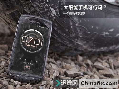

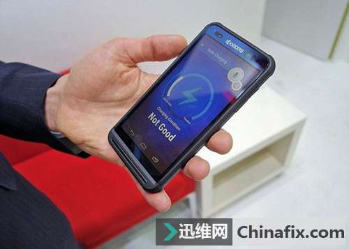

  在最近的MWC2016上,京瓷拿出了一款5寸的太阳能充电手机的原型机Torque,这款手机主要是通过太阳能充电获取电能,只要日光充电约三分钟,就能维持约1分钟的通话,目前仍处于概念版阶段。
  虽然太阳能技术已经在不少领域有所运用的了,但回顾整个手机行业的发展,似乎很少有厂家将太阳能电池手机投入过量产,这到底是为什么呢?那么太阳能电池手机又到底是否可行的呢?

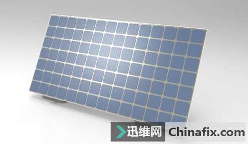

  光电转换问题
  首先,太阳能充电的功率和太阳能面板的面积大小是有必然关系的,如果太阳能面板的面积较小不足够大的话,产生的电流就会十分微弱,乃至于能否将这电量存储到电池里面都是不可肯定的,即便我们能把这微小的电流全部存储到电池里,只靠这种充电方式,充电速度也会变得十分缓慢,很难达到实际应用的效果。
  充电技术问题
  手机电池的充电方式一般都是以恒流恒压充电为主,就是首先以恒流充电,然后等到电池电压升高至一定值之后,电压保持不变,电路中电流降至很小,最终趋向于0。但对于太阳能手机来讲,这一点是很难做到的,因为受光照的影响,在充电过程中电压或者电流要保持恒定是很困难。光照的强度的不稳定,必然会导致电压的变化,继而无法给电池稳定充电,想解决这个问题,必须要重新设计充电线路及电池,这无形中增加了手机研发的成本。

  除了上述这些问题之外,若要制作晶体硅太阳能电池的话,其制造过程往往都是高污染和高能耗的,因为其主要原料是纯净的硅。由于其主要存在形式是沙子(sio2)。为此要进行提纯过程,而这个过程不仅要经过多道化学和物理工序的处理,而且会消耗大量能源,这也是太阳能板成本居高不下的原因。而在手机这种利润逐渐压缩的产品里,加入一块成本高昂的太阳能板也不符合厂商、消费者的利益。

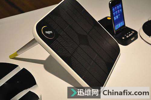

  总结:如何体验太阳能充电?
  虽然说太阳能手机技术还属于相对未成熟的阶段,但如果各位你们想体验一下太阳能给手机充电的话,小编劝大家要谨慎选择,毕竟这些太阳能充电器价格涵盖多档,尝鲜固然可以,但质量也是我们必须要考虑的。
