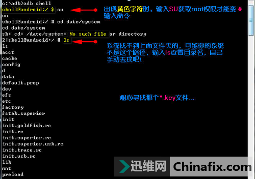

  这个方法的原理和我们之前讨论破解Windows密码类似,PC系统的密码是存在Sam里的,而Android系统密码是存在password.key文件里面的。所以说,我们如果能删除掉这个文件,安卓系统的密码就迎刃而解了!
  root过系统或者刷过机的用户应该都知道ADB吧?这里我们也将用到它!命令如下:
手机密码破解的方法 图一
  找到那个*.key文件删除就可以了。这个是网络上较为流传的一种方法了。

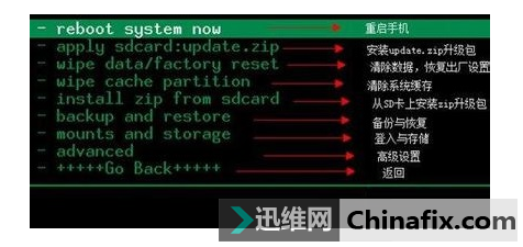

  手机密码破解方法--Wipe。
  Wipe是什么意思?Wipe就是恢复了出厂设置的意思,包括联系人、短信、安装的软件等全部删除.俗称硬启,恢复出厂设置。双Wipe就是双Wipe是指清楚缓存和内存数据。
  怎样才能Wipe呢!?这时候我们需要recovery,recovery类似于计算机WinPe的一种安全模式,即使在系统出现问题的时候仍然可以打开的一个系统恢复模式。一般手机都会带一个recovery或者自己刷一个CMW的第三方recovery都可以。按住电源键和音量+不放,即可进入recovery了!
手机密码破解的方法 图三
  我们需要做的就是上图中,含有wipe的两项都给运行一遍就可以了。这样,手机就跟刚买来一样,里面数据都没了,密码也没了。虽然有些弊端,但是最为简单和方便的,那么就没有只去除密码而保留数据的么!?

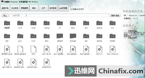

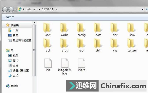

  手机密码破解方法--桌面RE管理器。
  很多人知道手机端的RE资源管理器,却很少有听说过桌面端也有吧!?这款RE管理器权限是和手机端一样的,操作需谨慎啊!
  提供两种版本的吧,一种是和和手机端比较像的:
手机密码破解的方法 图四

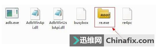

  另一种是用的文件夹连接:
手机密码破解的方法 图五

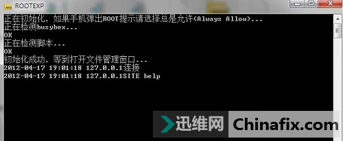

手机密码破解的方法 图六
手机密码破解的方法 图七
  这些操作比手机上更加方便,所以说呢,一定要谨慎,如果木有备份的情况下删除了不该删除的系统文件,后悔的可就是自己了!

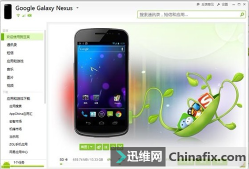

  手机密码破解方法--利用助手。
  如果我们的手机是开着USB调试的话,就可以进行这种方法了。以豌豆荚为例,将我们的手机通过豌豆荚进行完整备份。之后wipe下,就没有密码了,我们再利用豌豆荚恢复数据就可以了。

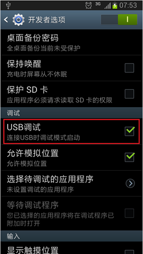

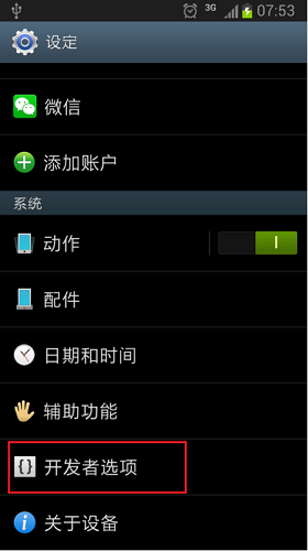

  提前说下usb调试模式该如何打开吧!如果你有良好的使用习惯,不喜欢乱起八糟的地方下软件的话,还是开着USB调试吧!设置里找“开发者选项”。
手机密码破解的方法 图八
  找到USB模式打开即可!

  使用豌豆荚软件备份吧!
