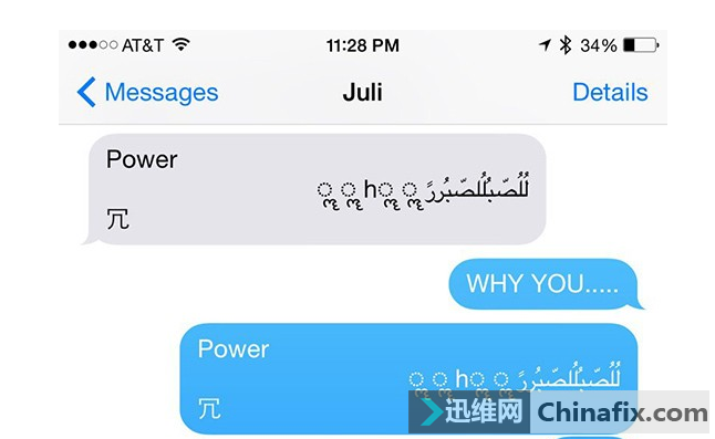

  前几天出现一个全新的iOS8信息bug,有用户遇到一个iMessage问题,当他们收到 iMessage 信息中带的独有阿拉伯字符,iMessage 就会即刻崩溃。遇到这样的bug怎么办了,来看看这位网友分享的解决方法。

  我的小伙伴给我发了一串代码,收到这些代码信息之后,我就打不开 iPhone 6(iOS8.3)上的原生信息应用了。我重启过手机,但是没什么用。点击想打开信息应用的时候,它只显示一个空白的界面,然后就马上关闭了。
  后来因为这个问题我把代码删掉了,但是好像其他类型的信息,只要它带着阿拉伯字符出现,iPhone 甚至还会关机。

  出现在iMessage的死亡代码又名“Effective Power”,iMessage用户在收到一串阿拉伯字符的时候就非常有可能崩溃,因为这个代码可以使得iPhone内存负荷超载,并引起崩溃。
