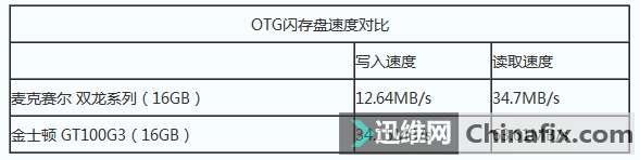

       市面上的OTG闪存盘,大多数产品采用的依然是USB 2.0接口,只有忆捷 V80和麦克赛尔 双龙系列等少数产品采用了USB 3.0接口。让人疑惑的是,这些产品的性能却很一般,例如麦克赛尔双龙系列的读取速度仅50MB/s,写入速度更是只有10MB/s,其性能表现怎样让人疑惑。在这个项目中,我们引入了容量同为16GB的USB 3.0接口的闪存盘——金士顿 GT100G3来进行对比,测试时两款闪存盘都插在主板的USB 3.0接口上,然后我们通过FastCopy将一部159MB的视频从PC传输到OTG闪存盘中。
       尽管同样都是USB 3.0接口的闪存盘,但是从测试成绩可以看到,金士顿 GT100G3的写入速度达到了34.15MB/s,几乎是麦克赛尔双龙系列的3倍,差距非常的明显。在读取速度上,差距也是非常的明显。

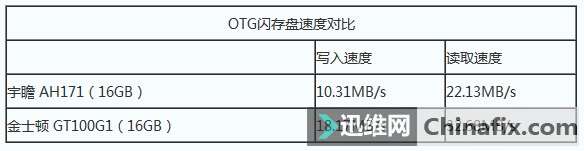

       不少读者反映,在选择宇瞻 AH171这样使用转接头的产品总是有点担心,这样的设计会不会影响数据传输的速度呢?在这个项目中,我们引入USB 2.0接口的金士顿 GT100G1来进行对比,然后还是用FastCopy传输视频。
       同为USB 2.0接口,宇瞻 AH171的写入速度依然落后于金士顿 GT100G1,不过好在落后的幅度没有上面那么的夸张。
       结合上面的测试,我们注意到,尽管麦克赛尔 双龙系列为USB 3.0接口,但是其写入速度仅比USB 2.0接口的宇瞻 AH171快2.33MB/s。
       结论:无影响,甚至比麦克赛尔 双龙系列的USB 3.0 接口的传输速度慢不了多少。

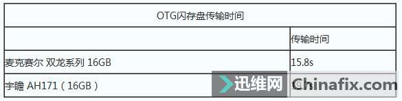

       我们知道Android设备基本都支持OTG接口,只要将OTG闪存盘插在Android手机、平板上的Micro USB接口上,就能看到通知栏中出现“正在准备USB存储设备”的通知。然后直接在文件管理器中就能查看、管理OTG闪存盘中的文件了。从闪存中传输文件到手机的速度怎样呢?在这个项目中,我们计算将159MB的视频文件传输到索尼L36h手机的时间。
      在这个项目中,两款OTG闪存盘的表现差别不大,换算下来传输速度接近10MB/s,表现还算是不错。如果直接用手机播放OTG闪存盘中的视频,全程都很流畅,拖动进度条,停顿的时间也很短。
