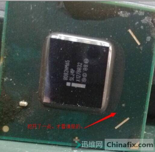

  话说这几天有点忙,来了一个以前修过的。说是开机灰屏,有时花屏。。  原来修的也是灰屏。拆了他的硬盘就可以看到没有硬盘的界面了,看了下这硬盘线,感觉很容易坏。就换了一个硬盘线,结果就好了。测试了一下什么都正常!他拿回去没用一天又回来了,戳!。。。感觉没那么简单了。直接拆开。。换了一个自己的硬盘可以到LOGO处结果灰屏了,再换上他的开机,直接花屏了。艹。。(当时非常烦所以没有照片)。。重复几次感觉每次重插一次硬盘线就可以到LOGO处花屏。如果再直接关机,再开就就直接灰屏什么都看不见。 当然清空CMOS,没用。重新刷了个BIOS,涛声依旧!(注意这款G4原BIOS千万不要搞不见了)吹了下显卡,南桥一点变化都没有。蛋疼了。直接加焊显卡南桥。还是涛声依旧。当时感觉是南桥,可是这是返修的客户不会给一分钱,所以不敢随便换。所以没思路了。先搞别的吧。(3小时过后)再次拿这裸板看了个遍。。。。发现问题了,,看见南桥有个小洞。如图:(不清楚哦)111.jpg
直接换了。。 再次装机测直接OK。可是网卡和声卡没认。当时下 料 了。感觉以前没换南桥时什么都有啊。不管了驱动精灵就是干,发现是没装。(难道是刷了个BIOS把驱动搞没了?还是换桥的原因?不应该啊。不管了好了就得了)如图:
换了个南桥没要一分钱,T.T  可是硬盘线和他换下来了。节约了我10块钱。
总结:大意害死猫啊!像我以前说的,无风不起浪!

为什么会有个小洞呢

这种问题大多数人都可能误判
网卡声卡问题最后没解决就交付客户了?

声卡网卡用驱动精灵搞好了。

*脏话* 换个桥 驱动掉了

有个小洞,是烧的吗

我也不知道怎么掉的。难道是刷了个BIOS?

估计换桥掉的

你换了桥  内部虽然一样 但是不是绝对的 硬件ID会被重写 没有驱动就正常了
引用 ymy572876499 2014-8-2 13:39
感觉这个洞不是烧的啊
