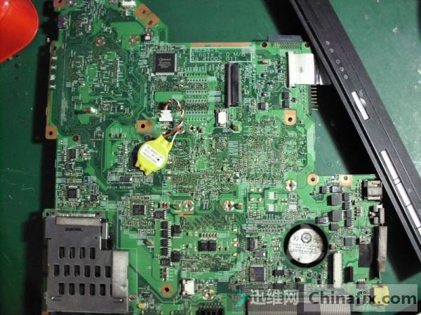

主板全貌:
维修过程:插上可调电源(简称电源),电流瞬间从0.678降到0.082左右不动了,这个现象给我的感觉是--后级存在短路。

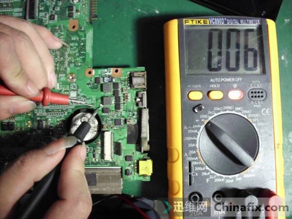

迅速拆机,测各大电感对地阻值,发现5V电感对地值为001,严重短路了。如下图
用小电流小电压烧机,发现电感后端的滤波电容有温度,于是将其拆下来测量,发现电容确实短路了,此时再测电感,发现还短(阻值006),如下图:

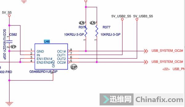

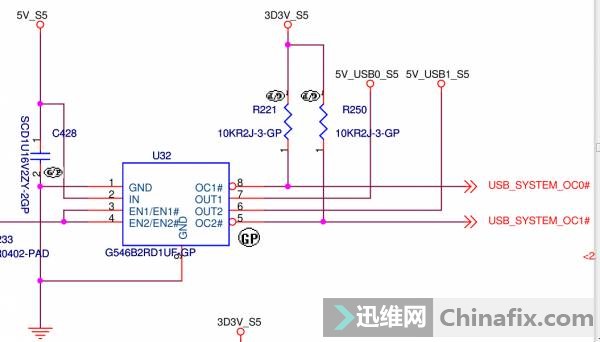

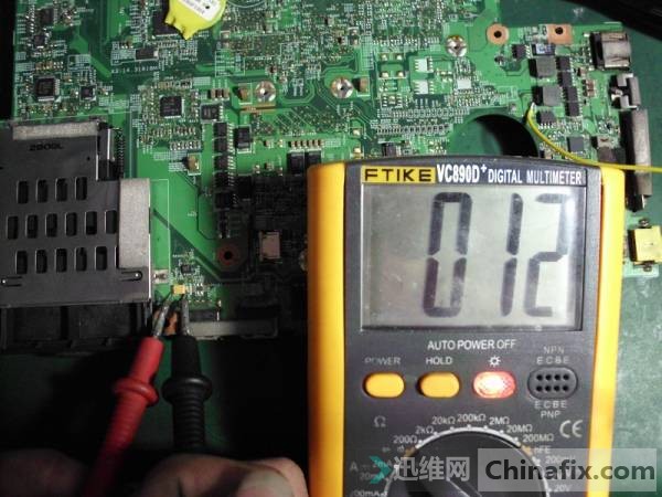

5V电感的电去的地方并不多,索性继续烧机,结果发现USB供电芯片(U46\U32)发烫,
在USB接口旁边的滤波电容上测对地值为012,如下图:

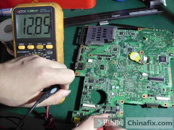

将U46 、U32拆掉后,阻值恢复了正常,暂时手上没有相同的USB供电芯片可代换,直接将焊盘上的2、6、7脚相连即可,再将5V电感后端的电容补上,插上电源,发现待机电流还有0.07左右,此时测得5V电感后端输出电压,测出结果如下:

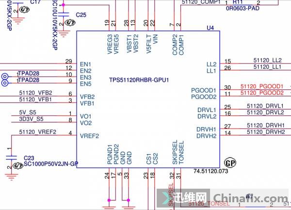

测得5V电感输出电压竟然达了12.89V,当时我还以为是我的万用表坏了,换个表测还是一样,这已经明显过压了,那为什么供电芯片不保护呢?下面打开图纸:

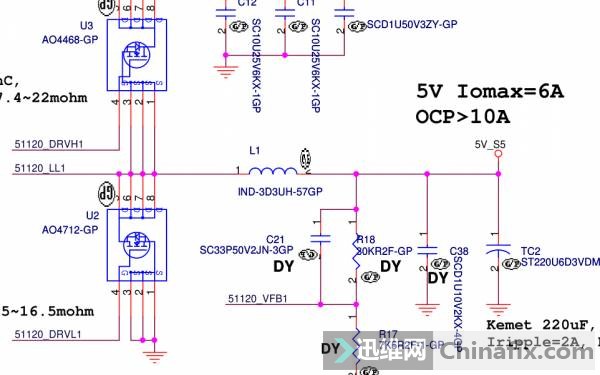

查图发现,3V\5V待机芯片是TPS51120,图上显示这个芯片的VFB1\VFB2两个电压反馈脚未采用,但是这个芯片是VO1\VO2脚有四种功能,其中有一种就是当反馈脚用。见下面的芯片数据手册描述:

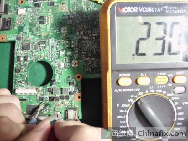

在我们这个图纸中就是这样设计的,如上图:TPS51120的第一脚VO1接的是5V_S5,与L1电感后端的5V_S5相连,作为5V输出电压的反馈脚,下面实际测量发现,芯片的第1脚VO1与L1电感之间的阻值竟然有230,如下图:

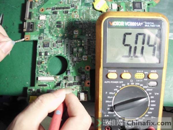

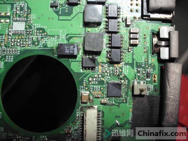

明显它们之间断线了,难怪后面输出电压那么高,还烧坏一堆东西!于是毫不犹豫的将芯片第1脚与L1电感后端飞线连接(为什么不连接电感前端呢?你懂得),连接好如下图:
因我用的飞线比较细,不知道图片能不能看清,不过没关系,下面插上电源,实测输出电压恢复了正常,如下图:

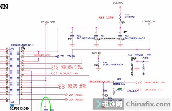

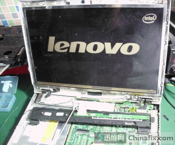

好了,到了这一步,待机电压基本恢复了,激动的按下开关触发,发现电流一路跳变到了1.353左右,但是屏幕没显示!我去!再擦了擦内存,再触发,发现还是老样子,仔细看屏幕,发现屏里面隐隐约约可以看到 lenovo LOGO,明显屏背光没工作,从屏接口查背光工作件:

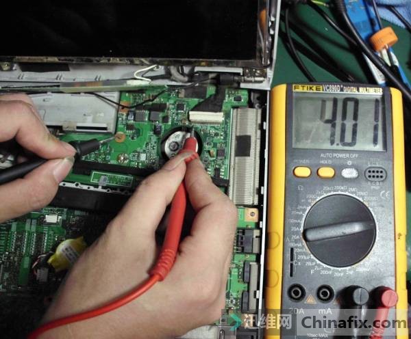

图中可以看出,第19脚、20脚所连的DCBATOUT便是高压供电,实测只有4V,如下图:
这个DCBATOUT明明是公共点的电,怎么会那么低呢?怀疑还是断线了,直接从旁边3V\5V供电上管D极取电--飞线连到屏接口19、20脚,再上电,终于亮机了:
总结:PWM供电的电感前端和后端都不能断线,否则后果严重。维修中要特别注意检查。
