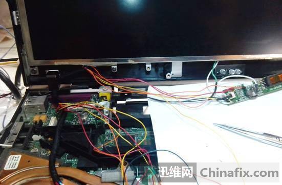

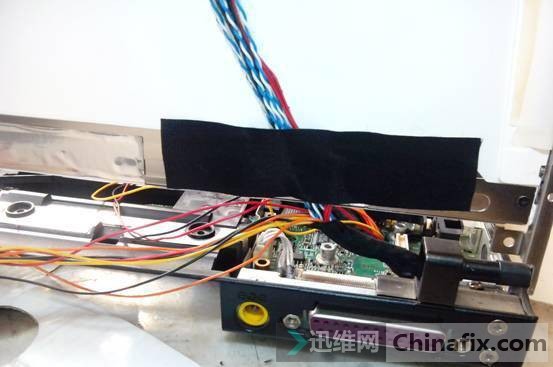

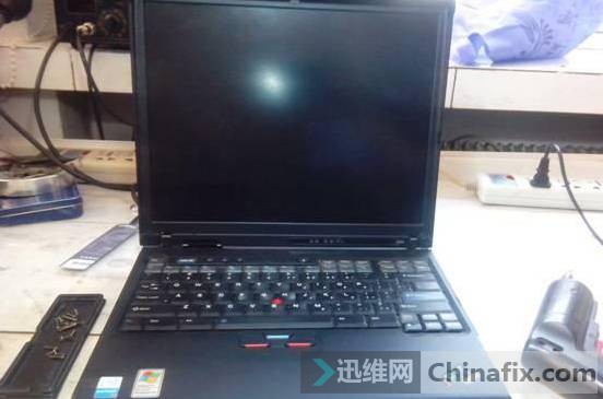

手里有个IBM r50e 老本本主板坏了修不上,客户扔给我了。弃之可惜! 琢磨用它改点什么。本本电池是好的,要利用上。发挥出本本的移动优势,准备把它改成 移动电视、移动播放机、不用接电源就可以播放“电影、音乐 ”还可以看“文本书”。还要在不接电源的情况下实现 “调试监控”。还有重要的一点  当“显示器”用!

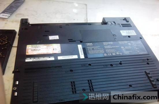

第一步 拆、 拆、 拆

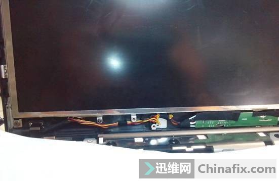

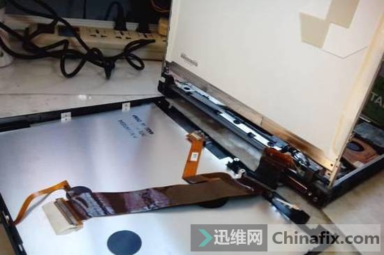

屏幕后壳拆开了

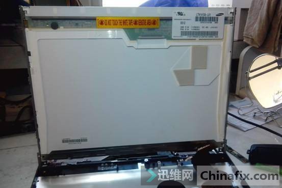

看看

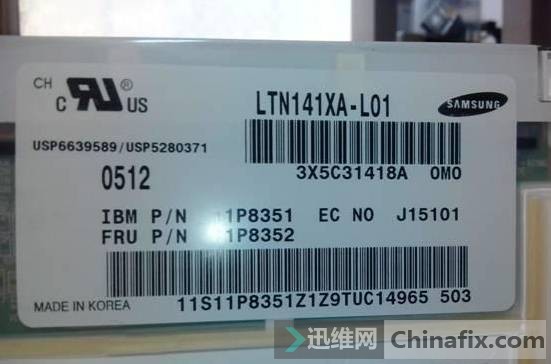

屏的型号

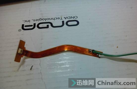

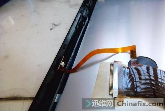

屏的数据线

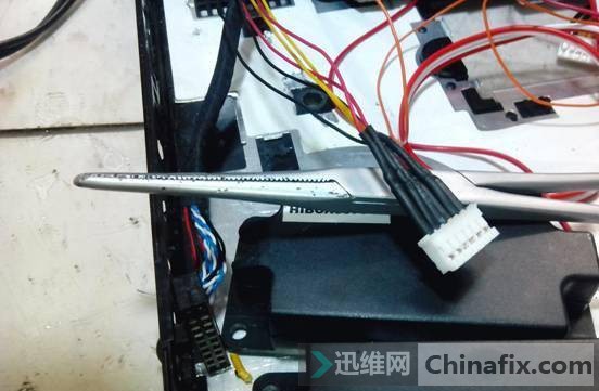

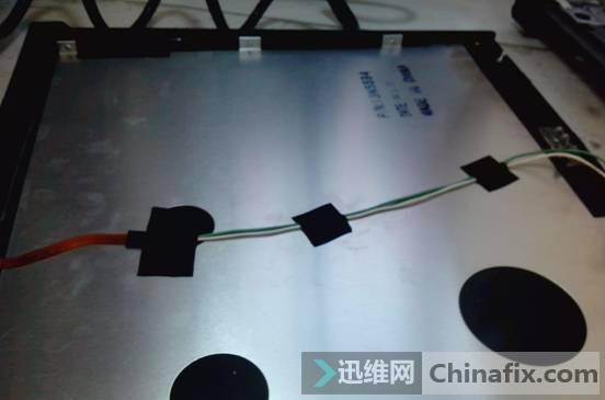

改装屏的供电
胶布固定

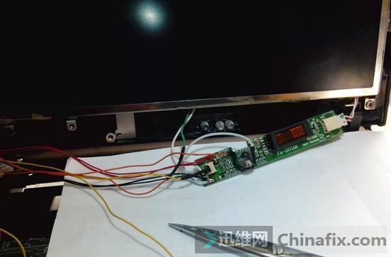

改高压板
改驱动板

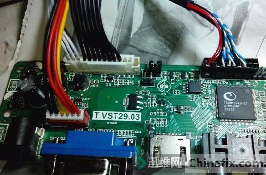

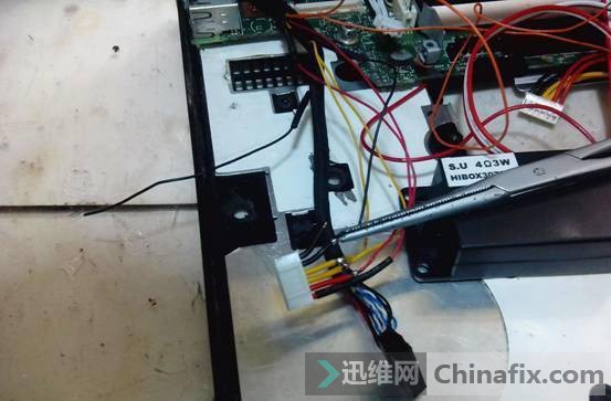

各种线的连接
安装上去

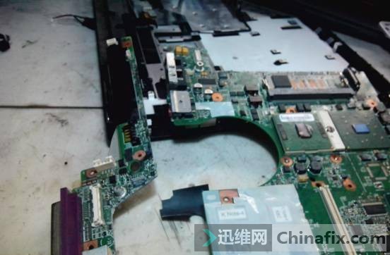

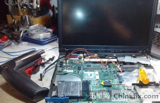

原来笔记本的主板
原来的主板
改供电
热缩管
套上

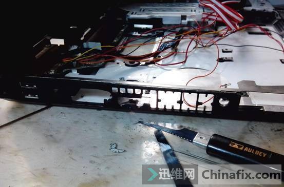

借口处开孔

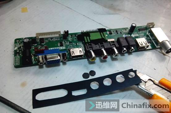

电视板

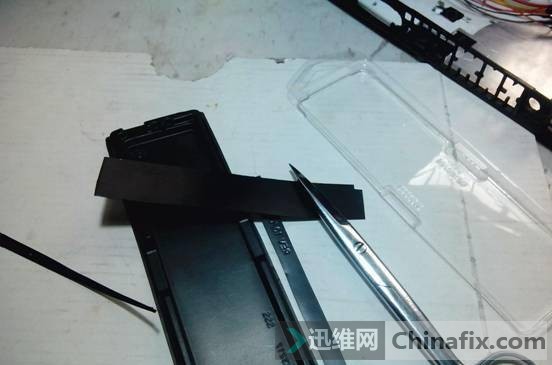

拿个 内存条盒子剪下
开孔

焊好的电池充电、供电。这本本电池是 10.8V的,主电源是12V用做了简单的 限流 和 二极管反向 限制电路。充电电流控制在500mA,用肖特基2040二极管、2W3Ω×2电阻并联。 照明灯电流 30 mA,用1/16w  500Ω的电阻。指示灯 10 mA,用1/16w 1K的电阻

上壳后 试机 整机清洁一新  完工了

挂在维修区当显示器用
还不错吧!躺在床上看电影、调试安装监控、出门做车时看电子书、听音乐、都很实用!很省电,电池能用4-5个小时。关键是废物利用!大家还等什么 赶快行动起来吧!!
