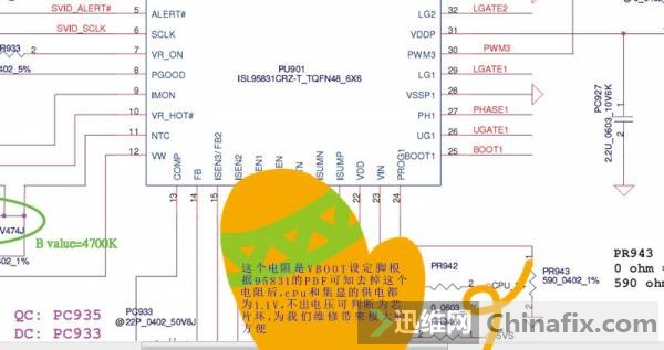

今天接到一个K43E红色的本外观很亮眼I5的cpu 不过是集显,电流跳到1.2然后回到1.0就不动了,插拔内存无果看来是主板有问题了,拆机测各处电压发现集显供电没有出来,一看电源芯片为95831,手上有好的二代CPU更换无果,剩下的换成你你会怎么做呢,是先换95831呢还是PCH。。。。。当然是先拆掉95831的PROG1的电阻啦,先看电路图
下面是实物图
拆掉电阻后CPU和集显的供电实测都为1.09V,那就基本说明95831是OK的,由于CPU早已经换过 剩下的只有PCH和BIOS了,无明显发烫或者阻值偏低和偏大那就不要随便更换PCH(不光是PCH应该适用于任何芯片),那就先刷bios吧,于是就下载bios,刷了一个不行然后就在下载,再刷还是不行,心想正确的或者说合适的bios还真难找,下载第三个bios刷上去测集显供电电感电压0.4心中狂喜 终于搞定了这是拆了好几遍的bios芯片EC上的黑东西是贴纸自带的胶不是我搞的哦,,,,,,

表示无图纸 上次那个K42JA也无图纸 修的都吐血  后来是参考华硕U35修好的

确认芯片好了之后需要把电阻换上去吗?
