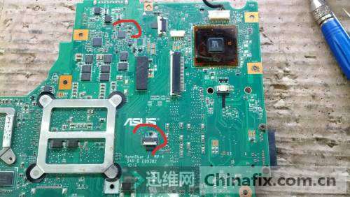

前段时间接一进水机,客户说开机屏不亮了,看了下15.6的I5机器,有钱赚了心中窃喜,洗刷刷、洗刷刷
刷完后上电,电流上蹿下跳1.6几,还是不亮屏,咋办?赶紧找 迅维喽,一堆关键字后真正泪奔,各大论坛N61JA也无图纸晕啊
进水的地是连接触摸板的,位置测阻,测压正常22.jpg,
另一出水痕是Q8805那,看一脚位信号P_CELLS_SEL,是电池设置啥的,亦无大碍
没事插个外显,呵亮机的。想想这不是显卡门机型,显卡应该是好的,稍放宽心。

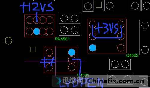

测8脚:开启信号BL_EN_CON 无电压,顺SL4507找下去
55.jpgD4510二极管端LID_SW#、PCI_RST#当然正常。
R4512的另端+3VS_LCD无电压,
继续+3VS_LCD由L4501电感传过来的,+3VSLCD端测得低电平,77.jpg+3VSLCD由Q4502的+3VS转来,81.jpg+3VS有电压的,找控制
这L_VDDEN信号互转的不是来源。追到RN4501一排电阻上了,
+12VS没电(映像中现在机器12V这个东东少啊)
找到了,83.jpg上半部的位置有12V,找了根长长的线,咱焊工不好飞到蓝色相通的空位置上,插屏点亮。

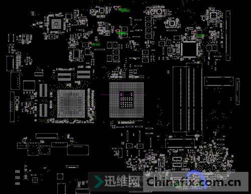

还是附上定位图吧,否则挨骂呵N61JA R2.1_AA.part01.rarN61JA R2.1_AA.part02.rar
