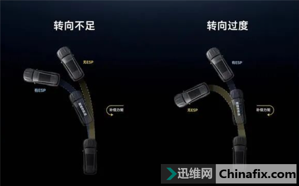

它主要有两大功能:
1、当车辆遇到打滑、紧急转向,转向过度或者转向不足时,ESP系统就会通过车身的传感器,检测车辆方向盘的角度、以及每个车轮的转速、横摆角速度等数据,判断车辆是否处在一个将要打滑,或接近打滑的状态。
2、一旦判定车辆即将打滑,它会自动给对应的车轮施加制动力,同时限制扭矩输出,控制车辆姿态,帮助驾驶员修正行驶轨迹,拉回安全路线。

ESC全称为“电子稳定性控制系统”
当车辆在低附着路面以较高车速进入弯道,或者紧急避让障碍物时,车辆会很容易产生转向过度、转向不足等现象;
这时系统会对车辆的单个或多个车轮进行适当的制动,同时调整驱动系统的动力输出,帮助驾驶员保持预期的转向行驶,减少了驾驶员在复杂路况下频繁修正方向的频率,提高了车辆的操控性能。
