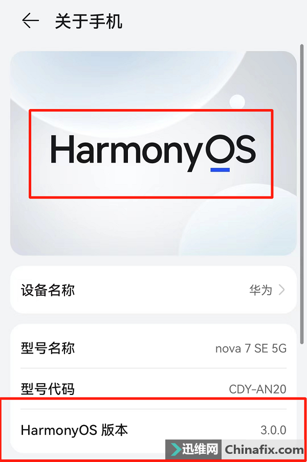

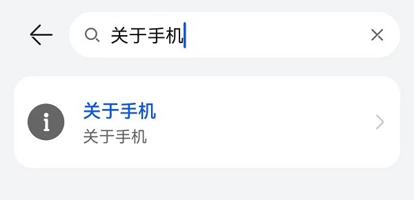

      想要使用华为手机的分屏功能,在此之前我们要先搞清楚自己的手机是什么版本的系统,才能更准确的使用华为分屏,查看手机系统版本的方法:
      1、打开手机设置,在搜索框输入关于手机。
      2、进入该页面,就可以查看设备的系统版本。

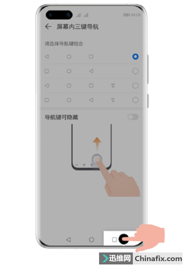

      2、长按最近键启动分屏:
      在使用三键导航时,打开支持分屏的应用后,长按最近键可启动分屏。

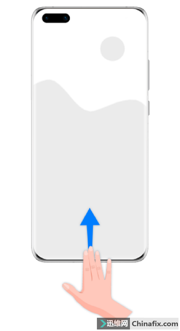

      3、双指上滑启动分屏:
       打开支持分屏的应用后,双指从屏幕底部上滑启动分屏。
      4、三指上滑分屏:
       三指从手机屏幕内上滑启动分屏。为避免误触,请勿从屏幕底部边缘上滑。

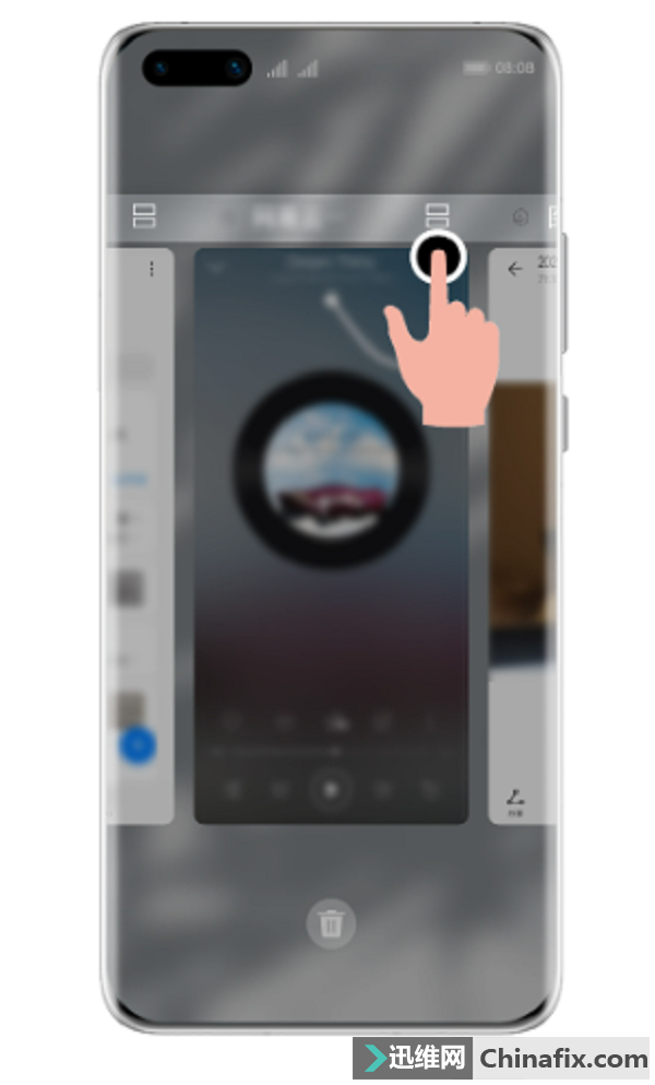

      5、多任务页面分屏:
      进入多任务页面,然后选择支持分屏的应用,点击应用上方的分屏图标开启分屏。

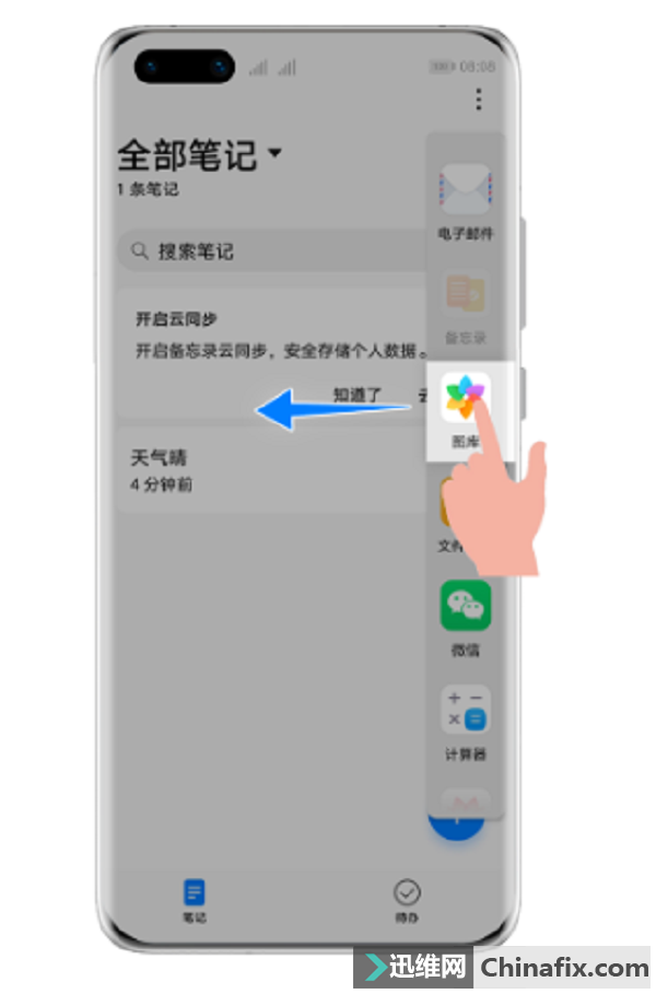

      7、侧边应用栏分屏:
      打开某个支持分屏的应用后,在手机屏幕左侧或右侧,从外向内滑动屏幕并停顿,调出智慧分屏应用栏。长按并拖拽应用栏中的应用图标至屏幕,开启分屏。

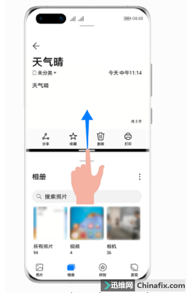

      温馨提醒:EMUI 10.1&Magic UI 3.1分屏改名为“智慧分屏”,EMUI 11.0&Magic UI 4.0分屏改名为“智慧多窗”。
      智慧分屏/智慧多窗退出方式:按住分屏中间线上的分隔条上下或左右拖动直至另外一个窗口消失。
