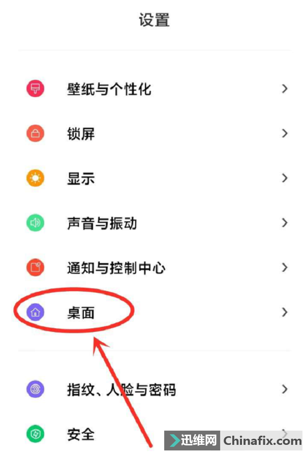

      1、进入手机设置,点击“桌面”设置项。

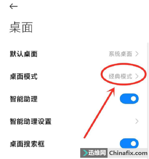

      2、进入桌面设置,点击“桌面模式”选项。

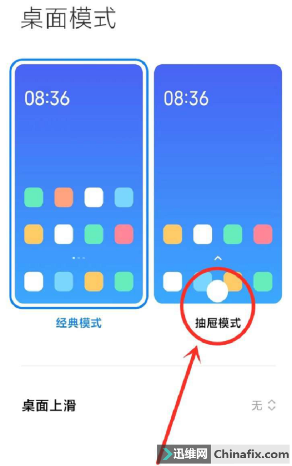

      3、进入桌面模式页面,先选择抽屉模式,再恢复经典模式。

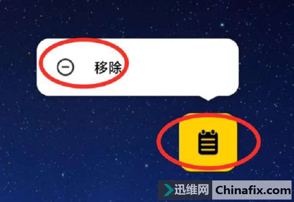

      4、在空白页长按应用通知图标,选择“移除”选项即可删除空白桌面。
