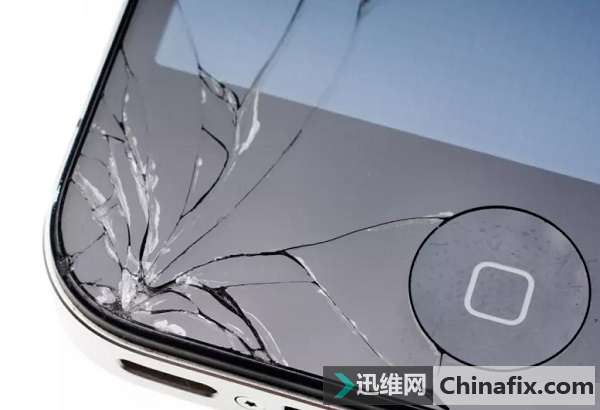

  iPhone用户遇到最常见的问题之一就是屏幕损坏,玻璃组件可能会因冲击或承受过大压力而破裂。

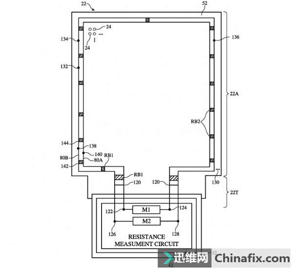

  随着带有弯曲或柔性显示屏智能手机出现,引入系统来检测这些裂缝,并警告用户它们的存在,变得更加具有挑战性。对于可折叠的智能手机来说,情况尤其如此,因为在正常使用中出现裂缝的可能性更大。美国专利和商标局周二授予苹果一项名为"带有利用裂纹检测电阻的监控电路电子设备显示屏"的专利。在这项专利中,苹果打算解决这个问题。未来的iPhone可以通过使用裂纹检测电阻来确定屏幕是否有任何破损,从而警告其主人显示屏损坏,该技术也可以在苹果未来折叠式iPhone 上发挥作用。
未来iPhone会自动警告用户显示器有裂纹和损坏 图2
  苹果公司的建议是在显示屏边缘增加一个额外部分,它称之为"弯曲尾巴部分"。这个部分被用来作为显示器与智能手机其他部分的接口,以及容纳用于裂缝检测的额外元件。应变感应电阻可添加到弯曲的尾部进行应变测量,同时附近的温度补偿电阻。两者都可以使用垂直于尾部弯曲轴线的"蜿蜒金属线"来创建。虽然显示驱动器的电阻测量电路可以测量这两个电阻的电阻数值,但它必须从应变感应电阻中减去温度补偿值,以获得适当的应变测量。
  与此同时,苹果公司建议可以使用一对细长的环形迹线来创建一条裂纹检测线。这条线可以围绕柔性显示屏的边缘,从尾部开始,在尾部结束。裂纹检测线的电阻可以被监测,以确定是否存在裂纹,高电阻水平表明存在裂纹。显示器驱动电路中的移位寄存器可以包括在不同点沿裂纹检测线设置的开关。这些开关可以用来缩短线路的长度,从而缩短信号路径。通过测量同一条线不同长度的阻力,该装置可以确定显示器上有裂纹的区域和不受影响的区域。
