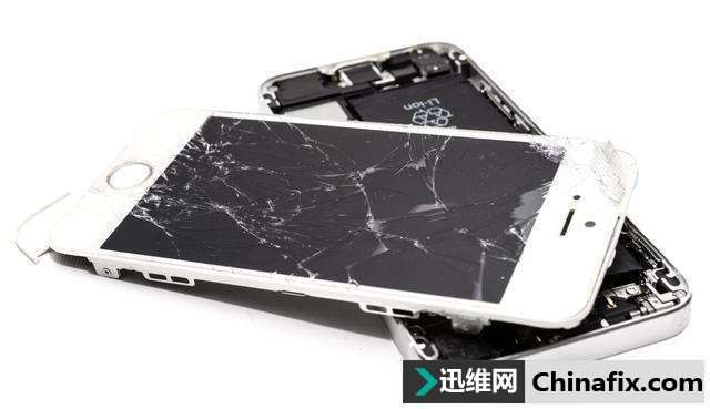

  最后就是后压屏,后压屏是指屏幕因为外屏破裂重新更换外屏的屏幕,后压屏幕一般可以根据屏幕的孔位、对齐的工整度来判断,师傅手艺越好,判断的难度系数越高。

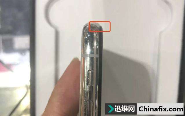

  2.原装屏幕比较齐整,非原装屏幕盖板比较薄、屏幕比较厚,也不是2.5D曲面,装机后会刮手,手感不好,此外和后壳的结合不够紧密,有的甚至还会有缝隙。

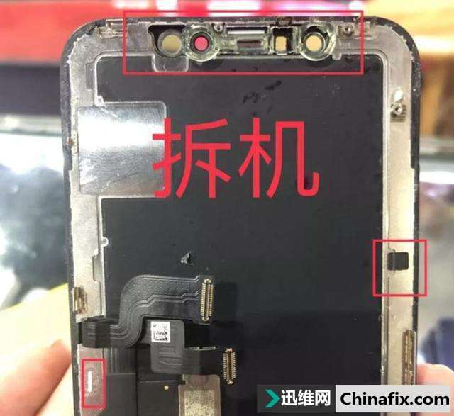

  1.查看屏幕相关零件位置的贴纸是否齐全,对于拆机的屏幕都会有一些元代的各种贴纸,支架上还有残留的防水胶,此外二维码处也可以辨别。
苹果原装屏幕怎么鉴别?以iPhone X为例
  2.屏幕上排线,原装屏的排线又软又有弹性,排线上有电路,看起来很细致,而高仿AX的排线上面是光滑的,比较僵硬,没有回弹的感觉。
