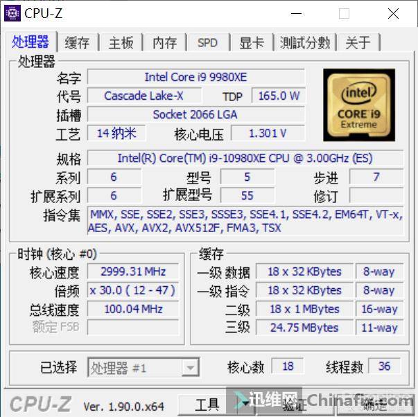

ZJ6w21tjTtJoqjP8.jpg CPU-Z还是识别为9980XE,但实际上是10980XE

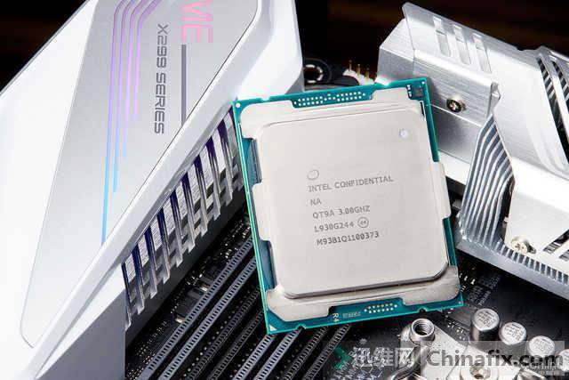

I4gOH55ZBOLoQC9Q.jpg i9-10980XE
g1IDIgkpZDd8LiLE.jpg 去年的i9-9980XE
单看外观i9-10980XE和i9-9980XE区别不大,都是这种不规则神似姨妈巾的顶盖。
i9-10980XE
CPU依然采用LGA2066接口,个子还是比较庞大的。
我们拿到的是ES版本,所以CPU盖子没有型号。
这里可以科普一下,ES版本也是分批次的,比较早期的ES CPU可能会有各种BUG,我们这颗是和零售版基本没差别的最新批次,拿来做测试是没什么问题的了。

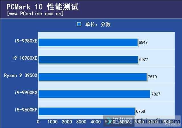

z4XgLG1ghGxbMYq8.jpgPCMark 10会从各个应用方面测试主机的日常应用性能,涵盖浏览网页,编辑文档到多媒体应用,这一项目得分最高的是9900KS,说明这个软件认为日常办公的话9900KS给人的体验最好。
毕竟日常应用还是用单双核比较多,睿频频率更高的i9-9900KS会更占优势。

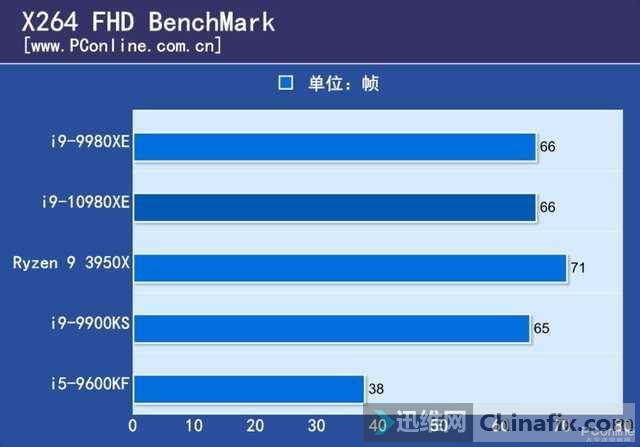

E954i9i4x7x9593x.jpgq777XLXppgzL1wSS.jpg最后还用一个测试CPU导出性能的X264/X265 FHD BenchMark来测试CPU理论导出性能,跑分方面显示3950X应该是最好的,但是反映到实际中却非如此,这就与软件优化有关系了。

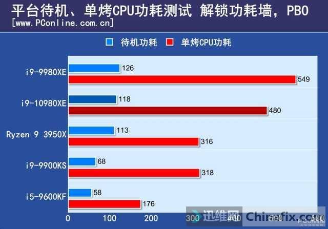

由于无法单独测试某个硬件的功耗,所以下面的都是整机的功耗,分别是三种应用场景,游戏满载选择的是《古墓丽影11》Benchmark过程中的整机功耗峰值,CPU满载则是Prime95运行FPU烤机测试、显卡空载。
y1ysmKEg75ezbMeK.jpg有的人可能会问了,为啥频率更高的i9-10980XE功耗会比i9-9980XE低这么多呢?这其实与CPU的设定有关,有的CPU可能会设定烤机时频率降到非常低的水平,达不到标称全核最高加速频率,我们也记录一下参测CPU在烤机时的全核频率。

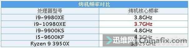

u7NArk7sbnB8Vwba.jpg能看到基本上每款处理器都有不同程度的降频,i9-10980XE全核频率要比i9-9980XE低0.1GHz,这也难怪新CPU功耗会更低了。
