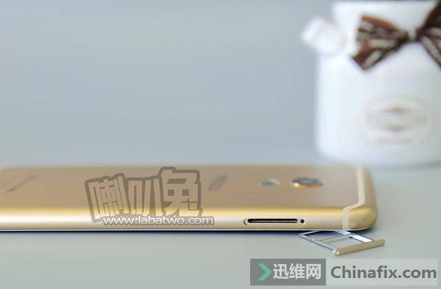

现在很多新手机都是背壳不可以拆卸的,导致只能通过卡针打开SIM卡卡槽,进行SIM卡更换。但卡针辣么小,很容易慢慢就找不到了,再说也不能随身总带着个尖锐物品吧,兔妹妹就曾经放在裤兜里,被扎伤了玉腿。
那么在紧急时刻,不没带卡针,如何取出手机中的SIM卡呢?
今天的tips就教您几个实用的小技巧!
其实,我们仔细观察,SIM卡槽侧边的孔洞大小,其实只需要一支较硬够细的物件插入,去压一压,就能把SIM卡槽弹出来。
