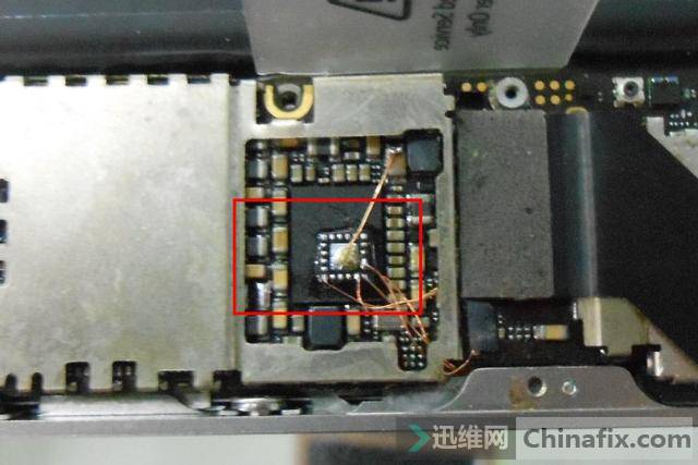

正常情况下,有锁机装了解锁卡贴后可以在国内正常使用,但是,“天朝”是出人才的地方,JS将有锁机主板焊接上卡贴来当“无锁机”卖,赚取高额利润已经不是什么新闻了。下图中红框标记出来的位置就是内置卡贴。
内置卡贴机主板上的卡贴一旦损坏,手机将面临“报废”的风险,那到底如何来鉴别呢?
