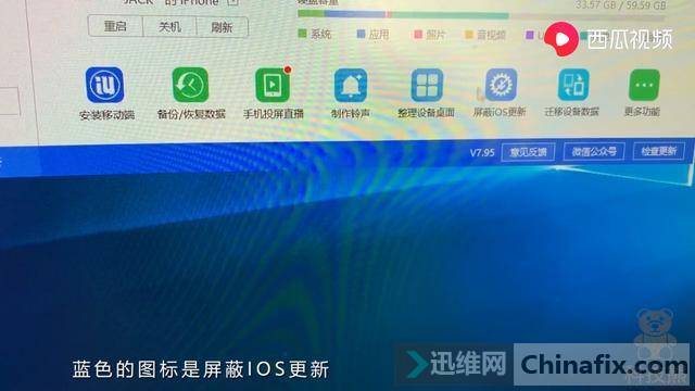

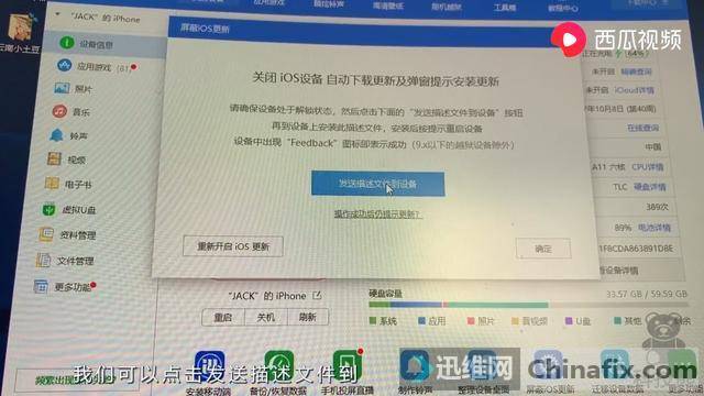

苹果手机该怎么屏蔽更新?首先我们需要准备的是一台苹果手机,但是这款手机的话苹果的iPhone6以上都可以的还有一根数据线。这两个是需要我们准备的硬件,当然还有个硬件就是电脑了。我们需要把苹果手机跟电脑连接在一起接着我们操作一下把数据线连接,连接以后跟电脑连接,连接以后我们需要在电脑上用到爱思助手。连接爱思助手以后大家会看到右下角就会看到一个蓝色的图标是屏蔽IOS更新,但是没有的话我们可以点击更多功能,这里边有屏蔽IOS更新。然后我们点击屏蔽IOS更新,点击完成以后大家会看到有一个发送描述文件到设备,我们可以点击发送描述文件到设备点击一下点击确定,这样就可以了。
打开爱思助手
确定描述文件

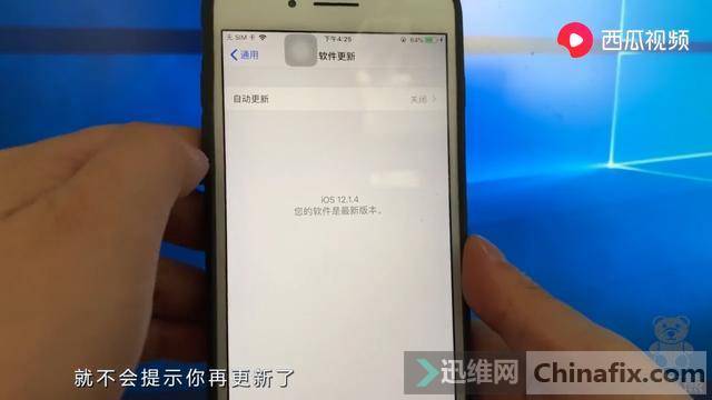

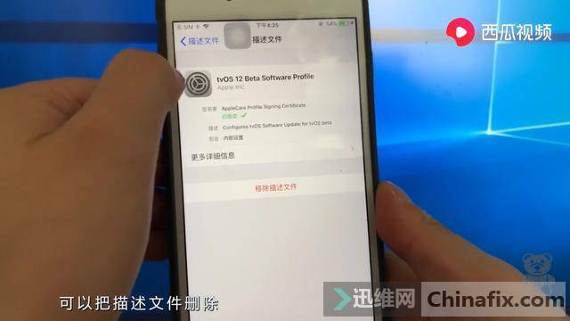

发送以后大家会看到你手机会接收到一个安装描述文件的一个通知,我们点击右上角安装这样的话点击右上角安装,点击完成,这样的话你重启完手机直接点击通用以后给大家看一下,他的手机十二点一点四就属于一个最新版本就不会提示你再更新了。
接受描述文件
系统更新屏蔽完成

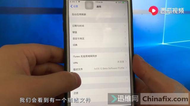

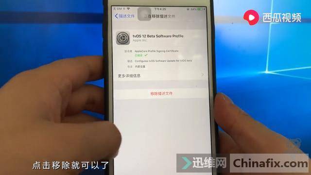

但是有好多朋友想重新更新我们该如何操作,系统更新也是打开设置通用往下拉我们会看到有一个描述文件,我们点击描述文件,可以把描述文件删除这样的话就可以恢复更新了,点击移除就可以了。
