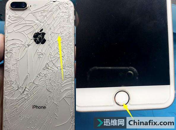

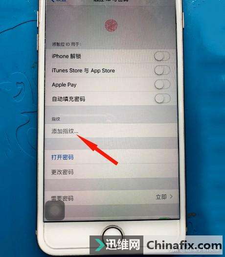

粉丝寄修一iPhone 8 Plus,故障描述手机摔后,指纹使用不了,但修过没修好。
维修过程:
拿到手机后发现机器摔得比较严重,后壳、指纹都摔裂了。
iPhone8P指纹使用不了为何修不好?老司机告诉你什么情况下能修复

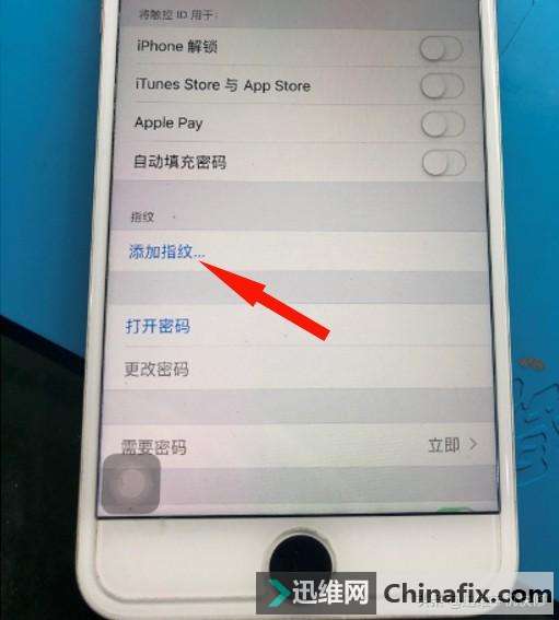

先测试功能,除了指纹添加是灰色外,其他功能都正常。
一、添加指纹为灰色
设置-触控ID与密码,添加界面是灰色的话,是CPU没有识别到指纹键。识别不到有多种情况会出现,主板供电有问题、连接排线断裂、指纹本身问题,我们只能一个一个排除。

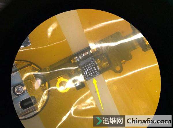

首先,找到其他机器的指纹装上测试。装之前发现他的指纹没有扣上去,用隔热胶带绝缘开了。
先不管,换上指纹测试,换上后,发现添加界面是蓝色,说明排线和主板基本是没问题的。主板识别这块没问题,看来故障是在指纹按键上边。

二、添加指纹为蓝色

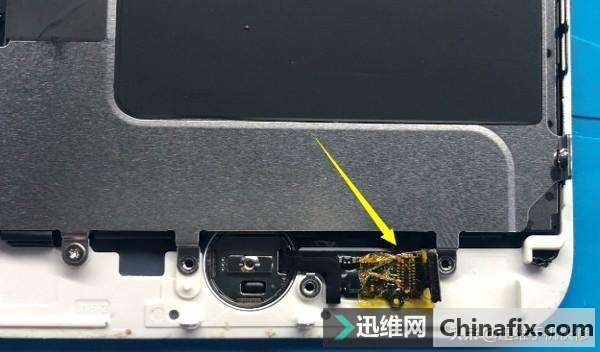

首先,对指纹键的座子测阻值,阻值都正常没有问题。然后,装到机器上测试,开机添加界面是蓝色,用手去摸指纹发现微烫。
拆下指纹,测量指纹键上的电容没有发现短路。指纹键排线也没有断裂、小电容也没短路,就剩U10了,先换个U10试试,再不行就是指纹坏了。直接更换U10。

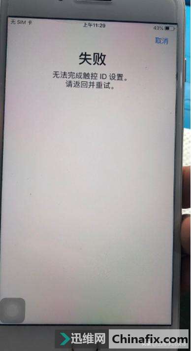

更换后在测试,发现故障还是一样的,指纹发热、添加失败。
机器只能修到这里了,指纹本身损坏那就没办法修了,指纹是和主板绑定加密的,硬件本身损坏是无法单独更换维修的。iPhone 6S以上机型即使更换Home键也没有返回功能,只做装饰用。
