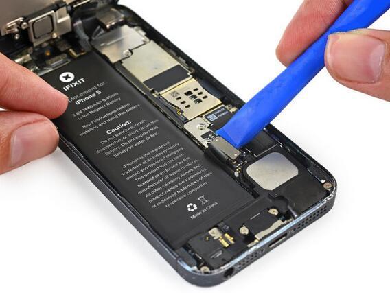

打开后可以看到电源扣卡排线被金属支架固定,这时我们要做的就是卸掉金属支架断掉电源线(需要注意的是取下的螺丝一定要记住那个位置取下的,记不住画到纸上把螺丝放到对应位置上)
螺丝卸掉后用镊子取下金属支架
然后用撬棒撬开电源扣卡

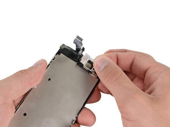

接着上面拆下屏幕说,取下屏可以看到顶部的扬声器部件被金属支架固定,这时用螺丝刀拆掉即可继续拆解
卸掉固定听筒扬声器的螺丝后用手取下这个金属支架
金属支架取下后用手便可取下听筒模块,把坏掉的听筒模块取下后装上新的
然后将固定金属支架装回去
然后将固定的螺丝也给装上
