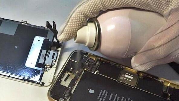

技术性解决方法:
1.先关闭手机,取出电池、拔出SIM卡、退出SD卡。
2.用专业工具打开手机,用工业纯酒精(或无水酒精)清除掉手机线路板上的粉尘及污染物。
3.采用“电子皮肤”对所有暴露原器件及裸露线路板喷涂均匀,两到三秒即可。
4.然后对电池、SIM卡、SD卡点接触部位做同样处理。静置几分钟干燥,复原手机即可。
