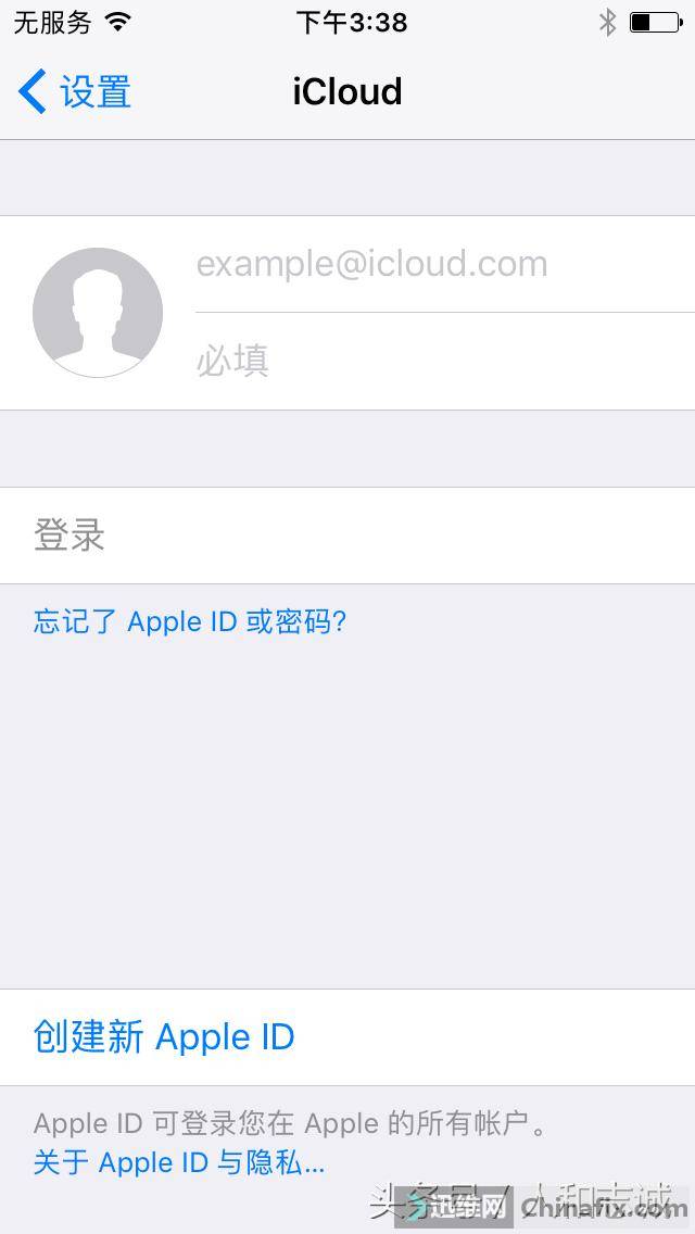

1.之前说到隐藏ID锁是用软件手段实现的,大家也都知道iOS是封闭系统,苹果公司不可能给用户这样的权限,要隐藏ID锁,前提是必须越狱,再安装插件才可以实现,那么,也就是说,没有越狱的iPhone,就不会有隐藏ID的可能,只有越狱过的(有cydia图标的的iPhone手机)才有隐藏ID的可能性。当你拿到一部越狱过的二手iPhone手机,而iCloud里面是空白的,如下图,这个时候,就要警惕了。这就表示有隐藏id的可能。此方法仅对身边没有电脑和网络的情况适用,在有电脑和网络的情况下,可以忽略,直接进入下文。RcK5G6fYEf0fG0ef.jpg

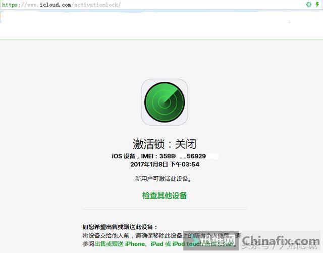

2.在拨号盘里面输入*#06# 读取手机IMEI串号 (这里说一下,不要用机身背面和包装盒上的串号去查询,原因就不解释了) 登录iCloud查询网站,输入刚才的IMEI串号和验证码就可以查询了。
如果是关闭状态就可以放心使用,如果是开启状态就表示有隐藏ID锁。
