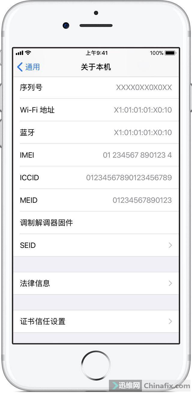

1、点击iPhone的“设置”>“通用”>“关于本机”,最上面的就是序列号。

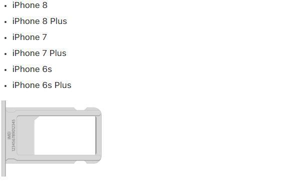

Pw7hGgCnRvcQGp4w.jpg2、如果用户使用的是以下这六款iPhone,那么SIM卡托架上有IMEI号。

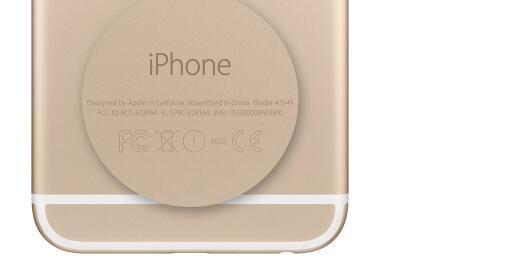

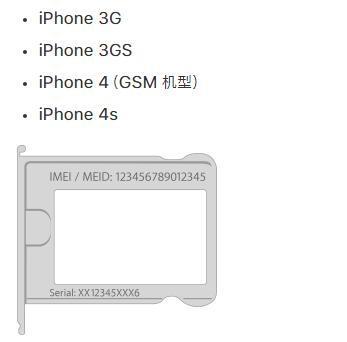

UX7DY03L0d053elD.jpg3、如果用户使用的是以下这六款iPhone,那么它的背面有 IMEI / MEID 号(MEID 就是 IMEI 的前14位数),可以使用 IMEI / MEID 来替代序列号。
VNnq5uZCPUCi5PZI.jpgTed3WezNP93Yjgwj.jpg4、如果用户使用的是以下这4款iPhone,那么SIM卡托架上有IMEI / MEID号。

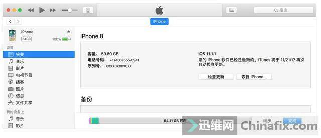

YfIxAUZHbbgeif8B.jpg5、用户还可以通过iTunes查找序列号。注意,如果用户的iPhone连不上iTunes,很有可能有真假问题,真的iPhone都可以连上iTunes。

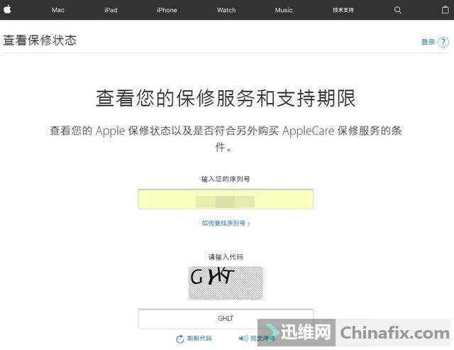

进入苹果官网“查询保修状态”页面,输入iPhone的序列号。
ZV6ZYdVDv5D7VBr5.jpg点击“继续”。

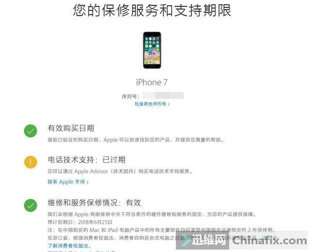

苹果官网就出现了这个页面,如果显示了“有效购买日期”,则用户的iPhone有很大程度上是正品。iPhone在没有AppleCare+的情况下保修期是一年,根据“维修和服务保修情况”中“预计到期日”可确定用户手中iPhone的激活日期。注意,这就很大程度上可以确定用户的iPhone是不是二手的。
VzcInnZFN2TnLcuD.jpg这是确定iPhone真伪最重要的途经,就是通过苹果官网查询。
