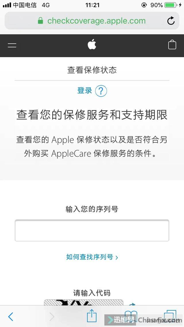

1、官方序列号查询
通过苹果官网查询保修状态,如果是高仿苹果,将无法得到苹果官方的支持,并会提示你序列号错误,这个时候你的iPhone手机多半都是高仿iPhone。

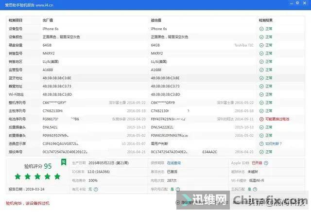

2、第三方助手查询
小遍日常使用到的是爱思助手进行手机参数查询,查询过程中会提示你手机的状态,当所有参数都全“绿”的时候,软件会提示为正品,如果存在拆机换电池的情况,同样会警告你此手机有过拆机更换电池。但是网上有通过其他方式修改手机参数,让爱思助手全“绿”,以假乱真,只能说爱思助手的意见只能借鉴。

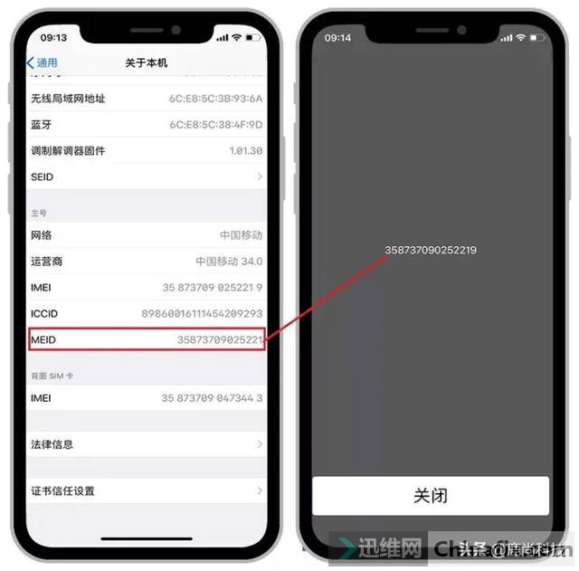

3、通过IMEI码查询
关于手机界面的容量、型号、序列号、IMEI等信息都会被更改,常规查询方法都会失效,而在电话的拨号键盘输入“*#06#"会弹出一串数字,看一看这串数字是否跟关于手机界面的IMEI码一致。

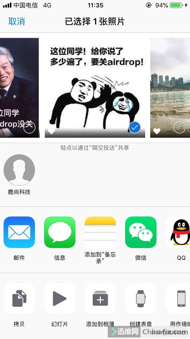

4、借助airdrop鉴别
通过airdrop来鉴别是否正品是终极靠谱办法,因为此功能只有ios系统拥有,在鉴别手机上找到airdrop开关并打开,在通过相册找到一张图片分享你另一手机,如果能够查找并分享成功,那恭喜你,此鉴别机是正品iPhone。

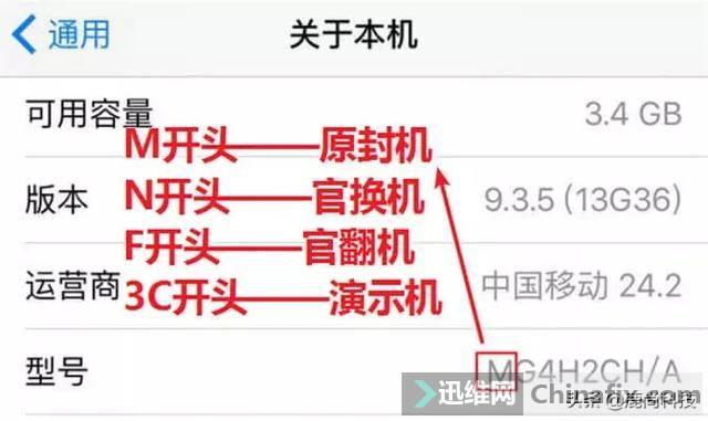

原封机、官换机、官翻机、演示机鉴别
原封机、官换机、官翻机、演示机都是iPhone正品手机,但他们还是存在区别,原封机就不用多说,正常发售的一般都为原封机;官换机是在保修期内出现的质量问题,苹果公司给予更换新iPhone,无配件,并且保修期是在原来手机上的剩余保修时间;官翻机就是苹果官翻经过检测、翻新的手机,目前只有美国官网销售,无国行版官翻机;演示机就是放在零售店柜台演示的手机,系统为演示系统。一般从型号上可以区分出是什么手机。在型号首字母中,M开头为原封机,N开头为官换机,F开头为官翻机,3C开头为演示机。只有原封机最贵,其他类都相对便宜不少,大家在购买手机的时候一定要注意区分,避免出现用购买原封机的价钱买了一个官换机。不过他们在使用、功能上没多大区别,可以正常使用。

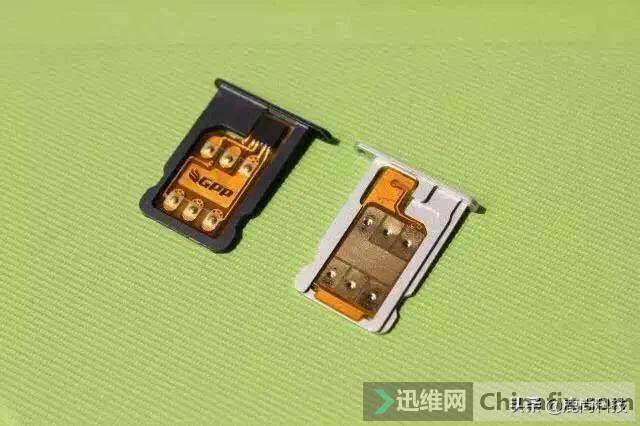

有锁机、无锁机鉴别
一般国行版都是无锁机,有锁机是指有网络锁的手机,一般都存在海外版中,有锁机的弊端就是需要通过黑解才能使用网络,也就是海外运营商的合约机,合约未到期是无法更正常使用其它运营商的卡。有锁机和无锁机存在500到700的价格差,避免吃亏买到有锁机,我们应该学会去鉴别他们。有锁机是通过卡贴黑解的,购买手机的时候观察是否需要卡贴,为了完全保证,你可以将手机抹除还原,还原后依旧能够插卡正常激活即可排除有锁机情况。
