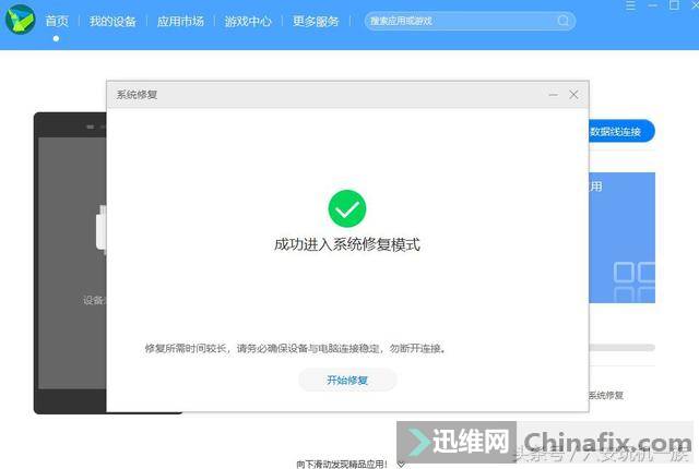

点击 继续,这时,我们数据线连上电脑,然后同时按手机的音量下键和开机键不放,手机进入fastboot模式,这时华为手机助手会提示 成功进入修复模式:

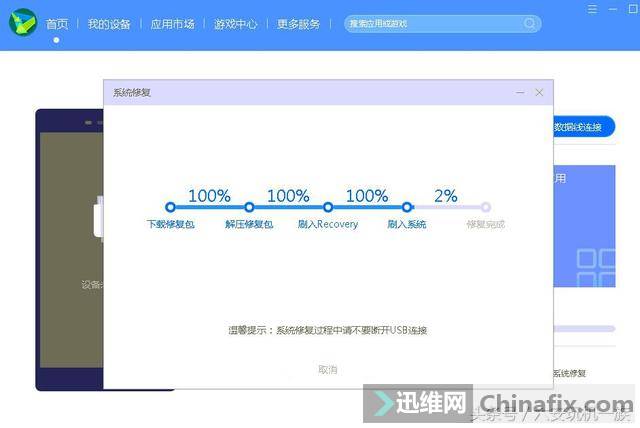

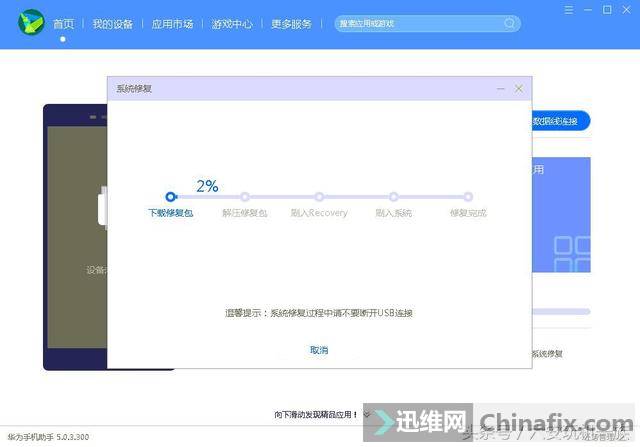

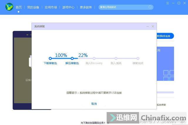

点击 开始修复,软件就开机下载修复文件了,整个过程不需要任何操作,等着完成就行。

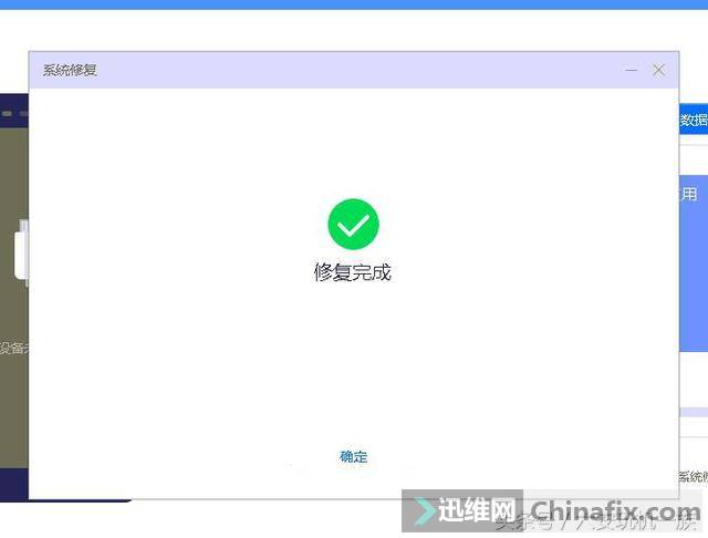

是不是非常简单,完全傻瓜式操作,轻松就可以把变砖的华为手机救回来。不过有个遗憾就是这个方法只支持部分机型,有的华为手机是不支持的,我们希望华为能够加入更多的机型进来,让广大花粉足不出户就能修复自己的爱机。
