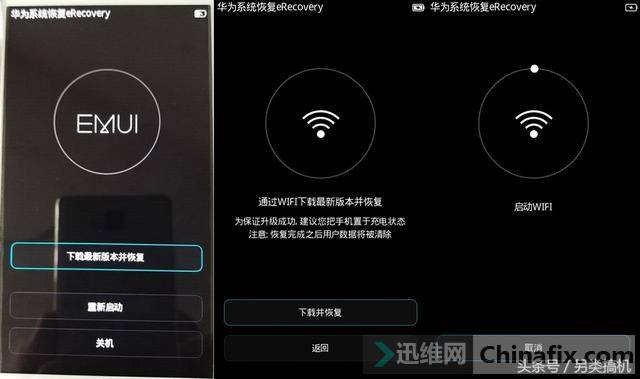

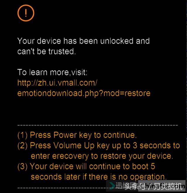

进入eRecovery恢复系统有两种方法,一种是在你手机开机后出现“系统异常提示界面”时按住音量加键3秒以上,即可进入到“华为系统恢复 eRecovery”界面。
另一种方法是在关机状态下,先按住音量上键并连接原装充电器,这时手机就会显示“honor”开机画面,继续按住,直到手机进入到“华为系统恢复eRecovery”界面才松开,看到系统恢复界面是不是有点小激动呀,手机有100%的希望复活了。

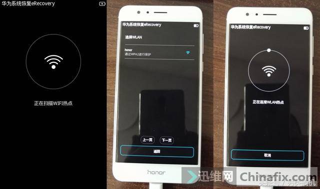

在“华为系统恢复eRecovery”界面点击“下载最新版本并恢复”,就会转到通过WiFi下载最新版本并恢复的页面,确认下载并恢复。因为下载最新系统安装包是通过WiFi来实现的,这时就会启动WiFi、搜索WiFi 热点、连接并下载了。

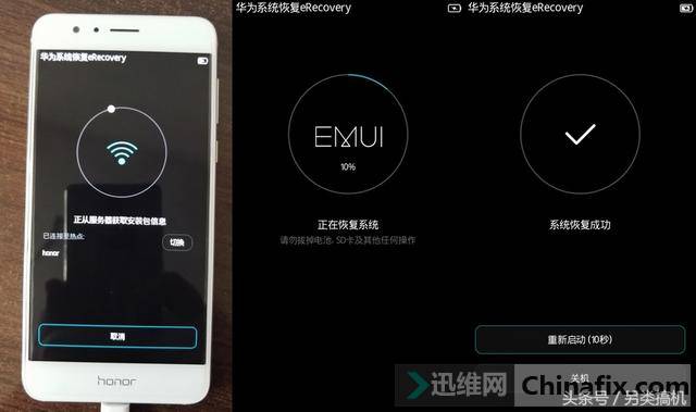

WiFi 热点连接成功后,手机会自动获取安装包并自行下载,不需要人为操作,这个过程需要一些时间,一定要耐心等待。下载完成后就会自动安装升级,也不需要人为操作,你只需盯着屏幕耐心等待就可以了,切忌不要有按电源键等物理按键和触摸屏幕的行为。
当手机屏幕出现“系统恢复成功”就大功告成了,点击“重新启动”重启手机就能正常进入手机了。机友遇到手机异常或刷机失败无法开机,一定要试试这个方法,不求人简单几步即能救活自己成砖的手机。
