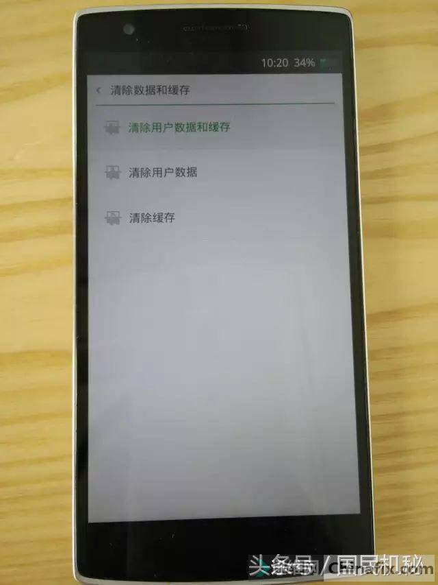

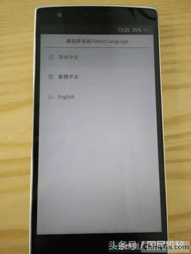

接下来我们来聊一聊第二种情况:由于刷机导致的不开机。刷机过程的不确定因素比较多,是可能会出现刷后无法正常开机的情况的。这时候先不要慌,先在关机界面同时按电源键和音量下键,震动后松手,看一下是否可以进入recovery模式。
1、可以进入recovery模式,在recovery模式下找到清除数据和缓存,双清之后重启手机。这个方法可以大部分解决刷机之后无限重启或者卡在开机界面无法开机的情况。
双清之后还是不能正常开机,建议可以线刷救砖。
2、无法进入recovery模式,那么在关机界面,同时按电源键+音量上键,看是否可以进入fastboot模式。可以进入fastboot模式的话,如手机没有进水、磕碰、私拆等情况,也是可以直接线刷尝试解决的。
