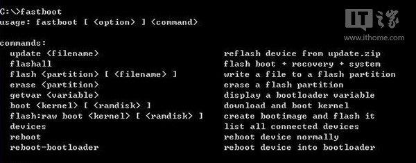

zpA3pF0EauEF6Fxx.jpg具体问题表现为:当刷入Android 5.0固件时,都遇到了system.img系统镜像找不到的错误提示。不过,这是否就意味着谷歌给的底包有问题呢?其实,谷歌给的底包并没有问题。只是和之前的刷机包不同,安卓5.0底包中包含了多个img镜像文件。其中就包括bootloader以及radio等img文件。
解决方法:首先刷入这两个img镜像文件,具体的命令为“fastboot flash bootloader bootloader或radio文件名.img”;刷入这两个img镜像文件后,再用“fastboot reboot-bootloader”命令,将手机重启至bootloader状态;最后,再次使用“fastboot flash recovery 剩余文件名称.img”命令分别刷入剩余的img镜像文件,最后双清下并重启就可以了。

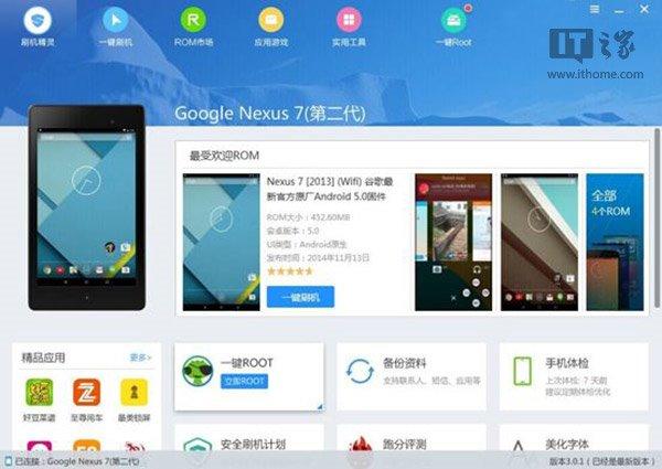

ZKqw060EEEBA9xZv.jpg另外,遇到安卓5.0刷机失败的Nexus用户,还可以通过刷机精灵等软件一键刷入,其中已经包含了针对该问题的修复和优化。
