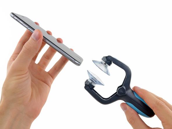

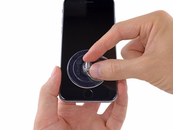

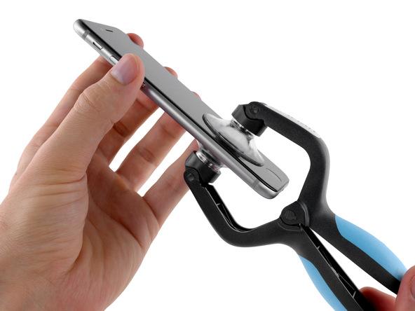

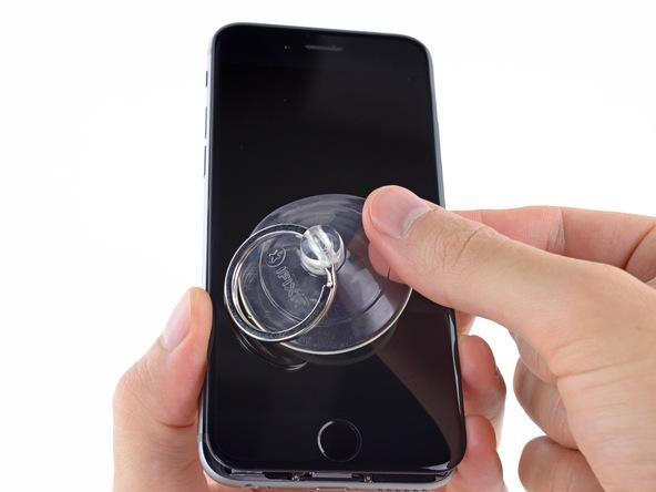

2.接下来的三个步骤演示了使用吸盘,这是一个伟大的工具,用于安全打开iPhone 6,我们建议任何人进行多次修复。如果您不使用吸盘,请跳过三个步骤进行替代方法。
  • 如果塑料深度计连接在吸盘的中心,请立即将其移除,而不需要像iPhone 6这样的大型手机。
  • 关闭吸盘上的手柄,打开吸盘颚。

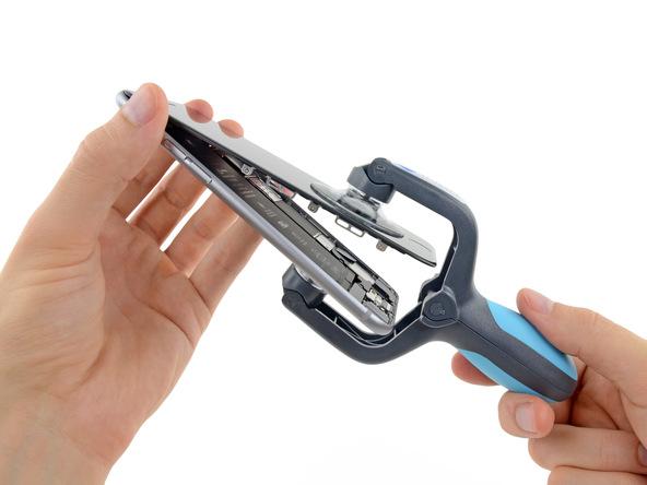

3.将iPhone的底部放在吸盘之间。
  • 将吸盘的上吸盘定位在显示屏上方的正上方(但不覆盖)主屏幕按钮。
  • 打开手柄关闭吸盘的颚。将吸盘中心固定在iPhone的顶部和底部。
4.牢牢握住您的iPhone,并关闭吸盘的手柄以分离吸盘,将前面板从后壳向上拉。
  • 吸盘旨在安全地打开您的iPhone,足以分开各部分,但不足以损坏显示屏电缆。
  • 从你的吸盘上剥下两个吸盘。
  • 跳过接下来的三个步骤,继续执行步骤8。
5.请使用单个吸盘提起前面板:
  • 将吸盘按在屏幕上,就在主页按钮的上方。
  • 确保将杯子牢牢地按在屏幕上以得到紧密的密封。
6.用手握住iPhone时,拉起吸盘将前面板组件与后壳略微分开。

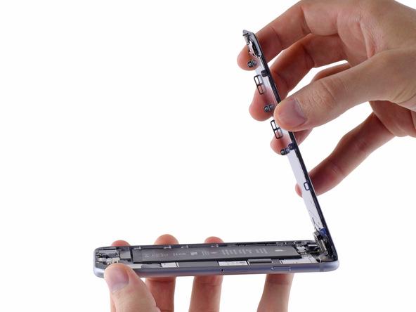

8.使用手机顶部作为铰链,将前面板组件的主页按钮的一端摆放在后壳上,打开iPhone。
  • 沿着前面板的顶部边缘的几个夹子形成部分铰链。
  • 在重新组装时,将夹子对准后壳顶部边缘正下方。然后向上滑动前面板,直到其顶部边缘与后壳齐平。

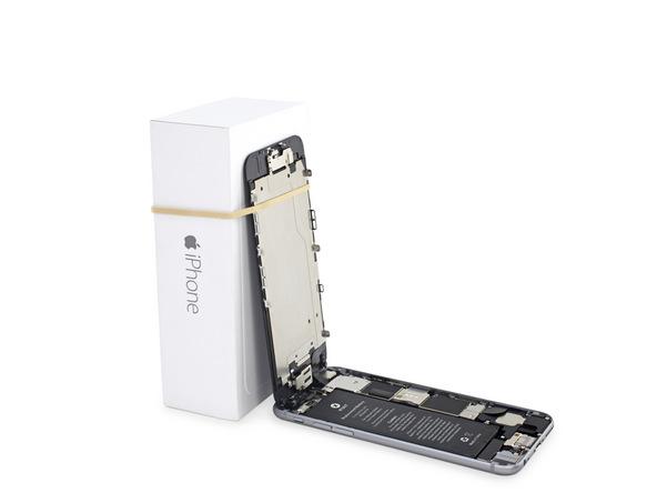

9.将显示屏打开约90度的角度,然后将其靠在一些东西上,以防止在手机上工作。
  • 在一个捏,一个未开封的罐头饮料适用于此。
  • 添加一个橡皮筋,以便在工作时将显示屏牢牢固定在适当位置。这可以防止显示电缆的过度应变。

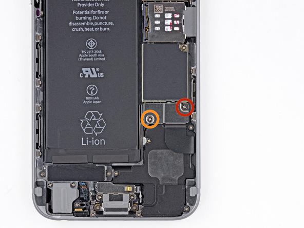

10.从电池连接器支架上卸下以下十字螺丝:
  • 一个2.2毫米螺丝
  • 一个3.2 mm螺丝

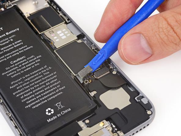

11.从iPhone上取下金属电池连接器支架。
12.使用塑料打开工具轻轻地将电池连接器从逻辑板上的插座上撬起。
  • 小心只能撬起电池连接器,而不是逻辑板上的插座。如果您在逻辑板插槽上撬起,则可能会完全破坏连接器。

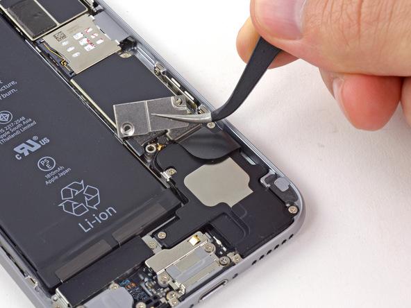

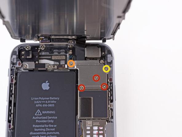

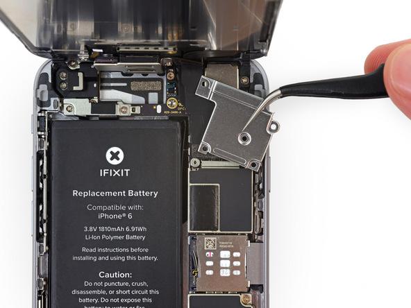

13.卸下前面板组合电缆托架螺丝
  • 拆下固定前面板组件电缆支架的以下五个十字螺丝:
  • 三个1.2毫米的螺丝
  • 一个1.7毫米的螺丝
  • 一个3.1毫米的螺丝
  • 重新组装时,这些螺钉的位置不正确会导致iPhone的逻辑板永久性损坏。
14.从逻辑板上拆下前面板组件电缆支架。

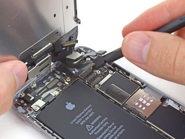

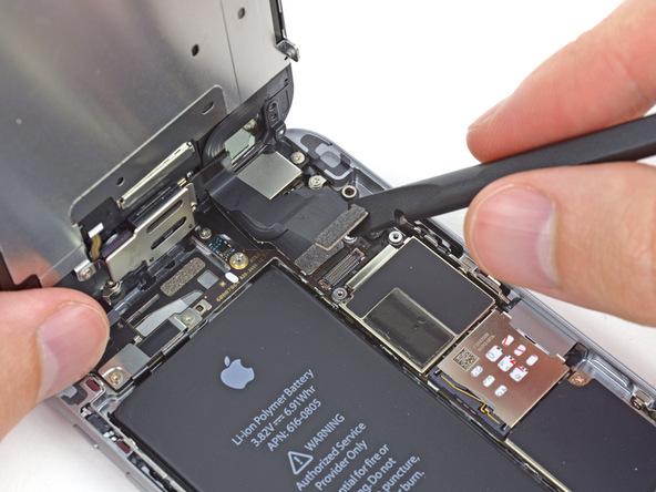

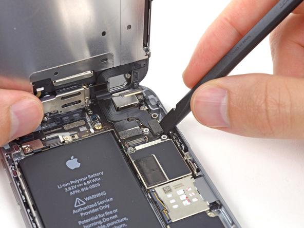

15.在接下来的四个步骤中,注意只能在电缆连接器上撬起,而不要在逻辑板上的插座上撬起。
  • 使用喷嘴的平头端断开前置摄像头和传感器电缆连接器。
16.使用喷嘴的平头端断开主页按钮电缆连接器。
17.使用喷嘴的平头端断开显示数据电缆连接器。
  • 重新组装手机时,显示数据线可能会弹出其连接器。当您的手机上电时,这可能会导致白线或空白屏幕。如果发生这种情况,只需重新连接电缆并重新启动手机。断开并重新连接电池连接器的最佳方法是断开电源。
18.使用喷嘴的平头端断开数字转换器电缆连接器。
  • 重新连接数字转换器电缆时,请勿按住连接器的中心。按下连接器的一端,然后按相对端。按住连接器的中心可能会使组件弯曲并导致数字化仪损坏。

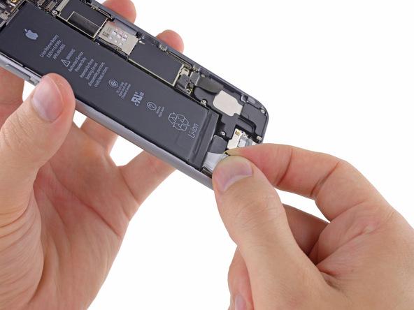

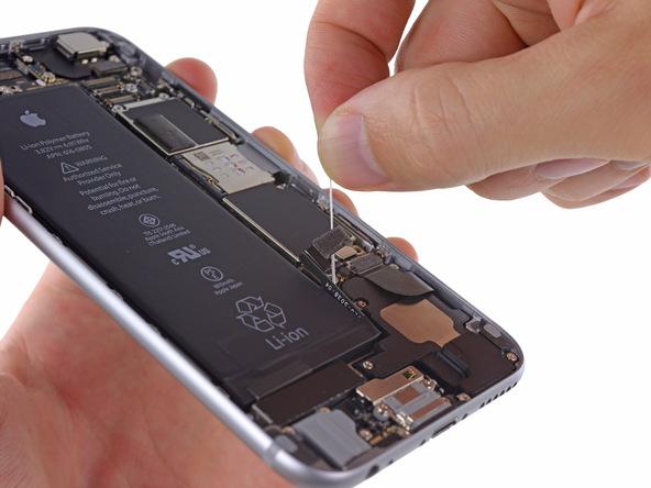

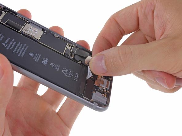

20.从电池右下角剥离第一个电池粘合片。
  • 使用手指或钝镊子,在靠近电池的地方工作时要格外小心 - 刺穿锂离子电池可以释放危险的化学物质并引起火灾。
21.轻轻地将电池粘合片拉离电池,朝向iPhone的底部。
  • 尽量不要将电池或下部组件拉下来,否则可能会撕裂胶带。
  • 继续拉动,允许条带从电池和后壳之间缓慢滑出。当您感觉到带材的阻力增加时,请停止拉动并继续下一步。
  • 如果电池粘合片在拆卸过程中的任何一点都会断裂,请用手指或钝镊子取回粘合剂的剩余长度,然后继续拉扯。
  • 如果任一条胶带在电池下方断开,无法取出,请尝试取出剩余的条,然后进入步骤25。

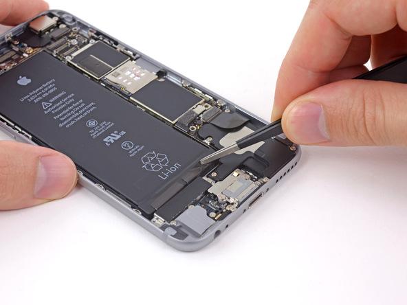

22.当您感觉到粘合带的阻力增加时,请将其轻轻拉到电池的右下角。
  • 继续向上拉动粘合片,远离电池的右边缘,使其从电池和后壳之间缓慢滑出,直到带从iPhone释放。
  • 不要让胶带粘在电池连接器上,否则可能会撕裂或断开。
23.从电池左下角剥离第二个电池粘合片。
  • 再次,将电池粘合片向上轻轻拉出并远离电池,使胶带从电池和后壳之间缓慢滑出。
  • 继续拉动粘合片,直到感觉到阻力增加,然后停止。
24.当您从粘合剂条感觉到增加的阻力时,轻轻地将其轻轻地拉到电池的左下角。
  • 不要让胶带阻塞在电池的拐角处,否则可能会撕裂或脱落。
  • 继续向上拉动粘合片,远离电池的左边缘,使其从电池和后壳之间缓慢滑出,直到带从iPhone上脱离。
  • 如果您成功移除了两个胶带,请跳过接下来的两个步骤,并继续执行步骤27。

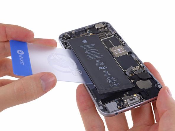

25.将iPhone翻转过来,然后在电池外壳和后壳之间插入塑料卡。
  • 不要将卡插入到音量降低( - )按钮和电池顶部边缘之间的区域,否则可能会损坏位于下方的音量控制电缆。
  • 不要撬开逻辑板,否则可能会损坏手机。

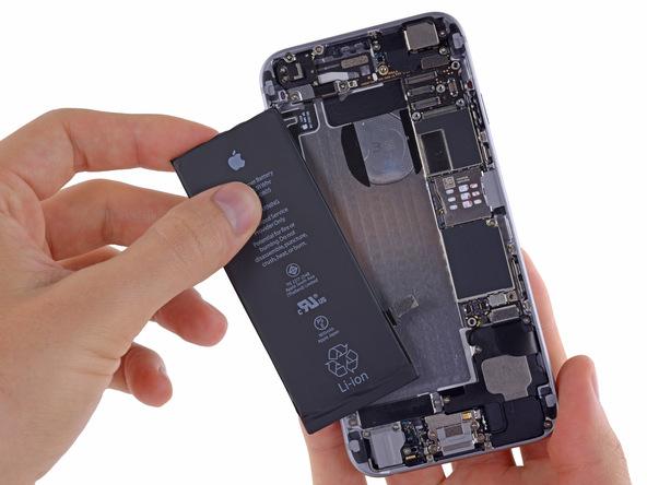

  • 保持卡尽可能平坦,以避免电池弯曲,这可能会损坏电池,并导致其释放危险的化学物质或着火。不要使用任何锋利的工具撬起电池。
  • 将卡更加靠近电池后面的粘合剂。
  • 或者,可以使用一块牙线将电池与后壳分离。一个更强大的牙线替代品是一个未开发的吉他弦,例如来自12弦组的0.009 E弦。
  • 将上面的电池后面的牙线或线串在一起,将两端放在一起,将其包裹在折叠的布上,然后均匀拉。
26.从iPhone上取出电池。
