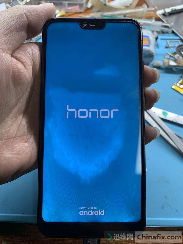

接修一台机器是同行拿来的,前后描述了快五分钟,大概为顾客洗衣服手机忘记从衣服里拿出来直接放洗衣机里面,洗了十分钟发现手机在衣服兜里,赶紧拿出来已经黑屏了,由于是晚上没有及时维修,第二天才去的,不知道大家有没有遇到这种情况,哥们儿接机打开后进水腐蚀严重加电漏电,先清洗还是一样,华为机器电源芯片太多挨个重新去掉清洗焊盘装回去比原来漏电稍微降低一些,基本常识做完后没头绪了。
拿来拆开机器一看还真是能修的都修了,本来也想着直接退了,但是出于对我的信任拿来了,还是尽量修吧,首先加电看反应漏电100毫安然后再跳动到150毫安,这样的情况已经可以判断主板还是有启动迹象的,CPU已经识别到字库,这种电流很奇怪 观察主板没有明显发热芯片,正常供电漏电100多毫安的基本上还是有芯片烧坏引起的,需要慢慢找。

第四步 检查充电单元电路,问题就出在这里了,当测到充电正极输入到充电IC的时候外挂的一个稳压滤波电容两端对地,这时候心里已经有底了,因为这里短路也就验证了刚才说的漏电100毫安再跳动到150毫安的问题所在,充电芯片损坏得到电压时内部启动充电程序,只是所需要的条件不具备才造成了加电漏电的假象,
去掉充电IC再加电试机漏电消失,证明就是这里问题
然后再装上一个好的按开机键直接开机,插充电器正常充电,到此问题排除故障修复。
