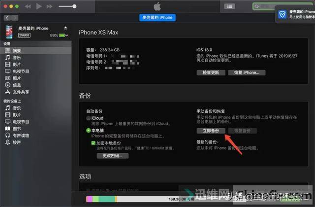

2. 通过数据线连接 iPhone 和电脑,先用 iTunes 给 iPhone 备份(虽然这种方法理论上不会抹除原有数据,但是为了防止出现意外,保险起见还是先做个备份);

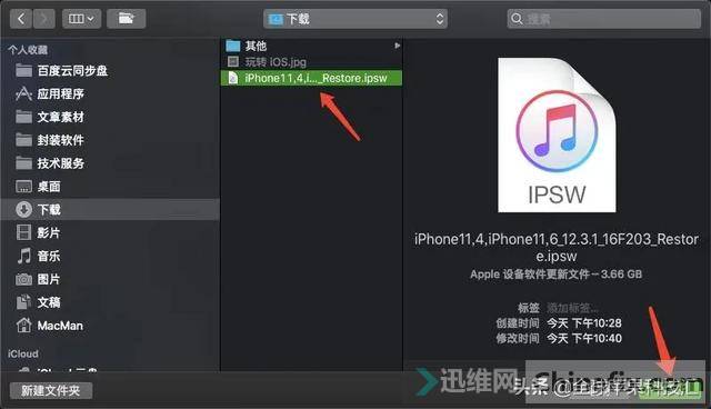

3. 把要刷的 iOS 固件下载到电脑(百度一下会有)

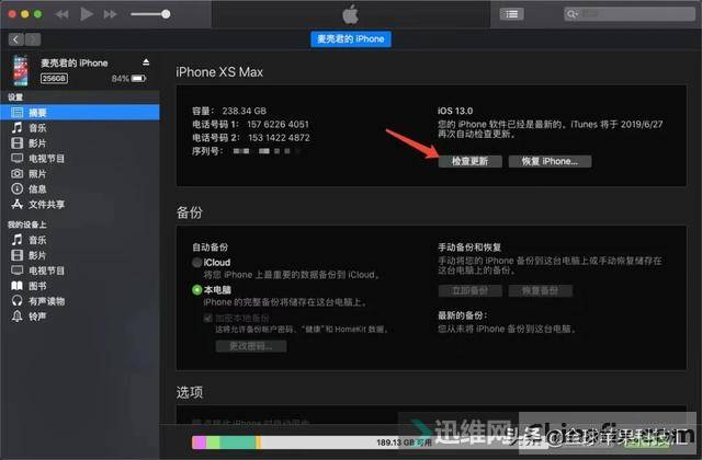

4. 打开 iTunes,点击左上角的手机图标;
5. Mac 用户按住 option 键(Windows 用户按住 shift 键),点击「检查更新」;
6. 在弹出的会话框中选择下载好的 iOS 固件,点击「打开」;
7. 然后按提示完成安装即可;

2. 通过数据线连接 iPhone 和电脑,先用 iTunes 给 iPhone 备份(因为会抹除所有数据,所以建议备份);

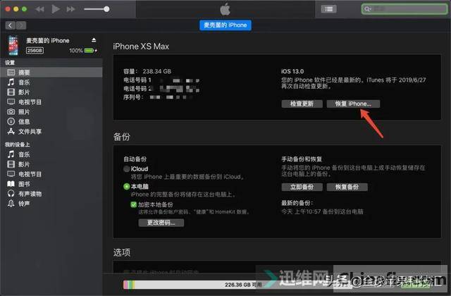

5. 打开 iTunes,点击左上角的手机图标;
6. Mac 用户按住 option 键(Windows 用户按住 shift 键),点击「恢复 iPhone...」;
7. 在弹出的会话框中选择下载好的 iOS 固件,点击「打开」;
8. 然后按提示操作,即可完成降级;

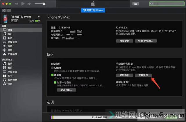

9. 降级后,你可以通过 iTunes 恢复旧系统的数据备份(如果有旧系统备份的话)。
