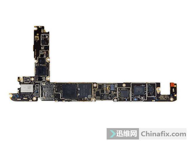

  取下主板后,一面拥有6GB美光LPDDR4x内存(红色)、高通骁龙855处理器(红色)、SK海力士H28U72301CMR 64GB通用闪存(橙色)、一颗三星K4U4E3S4AF-HGCJ神秘内存(上面有个大大的P,猜测是Pixel Neural Core芯片专用RAM,黄色)、Pixel H1C2M3 Titan M安全芯片(绿色)、Knowles 8508A四核音频处理器(青色)、Murata SS9709025(蓝色,不支持WiFi 6)以及Avago AFEM-9106(可能是前端模块,紫色)。

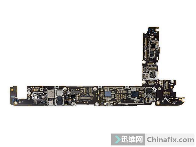

  另一面是Skyworks Sky5-8212-11前端模块(红色)、高通QET5100(橙色)、高通PM8150和PM8150A PMIC(黄色)、STMicroelectronics ST54J NFC控制器(绿色)、Maxim MAX77826 配套PMIC(青色)、XSPT6 SMC85201 Z(蓝色)以及35L36CWZ BOCW1909(紫色)。
  对于上述讲到的神秘三星内存,拆开之后发现了新的IC,因此这可能是谷歌定制的芯片。芯片包装上的文字为“S4LV001A01 NGWF6YY5 1930”。
