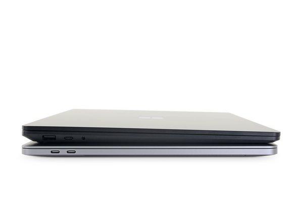

如果与2019款MacBook Pro对比,会看到15英寸Surface Laptop 3楔形设计凸出,且更厚一些,接口也有些区别,拥有USB Type-A。
