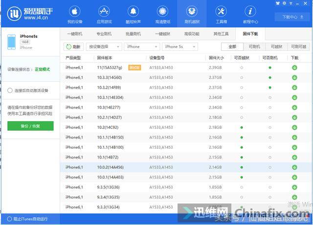

下载好刷机固件。可以使用爱思助手等等下载,当然必须下载能激活的版本,不然刷了无法连接苹果服务器激活。
爱思助手下载固件。看好手机型号和版本哦。版本可以在手机背部看到。

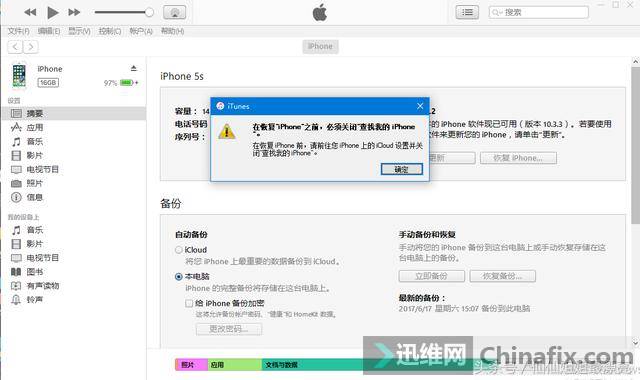

打开iTunes,数据线连接手机和电脑。点到上图界面。关闭查找我的iPhone,不然后果很严重。

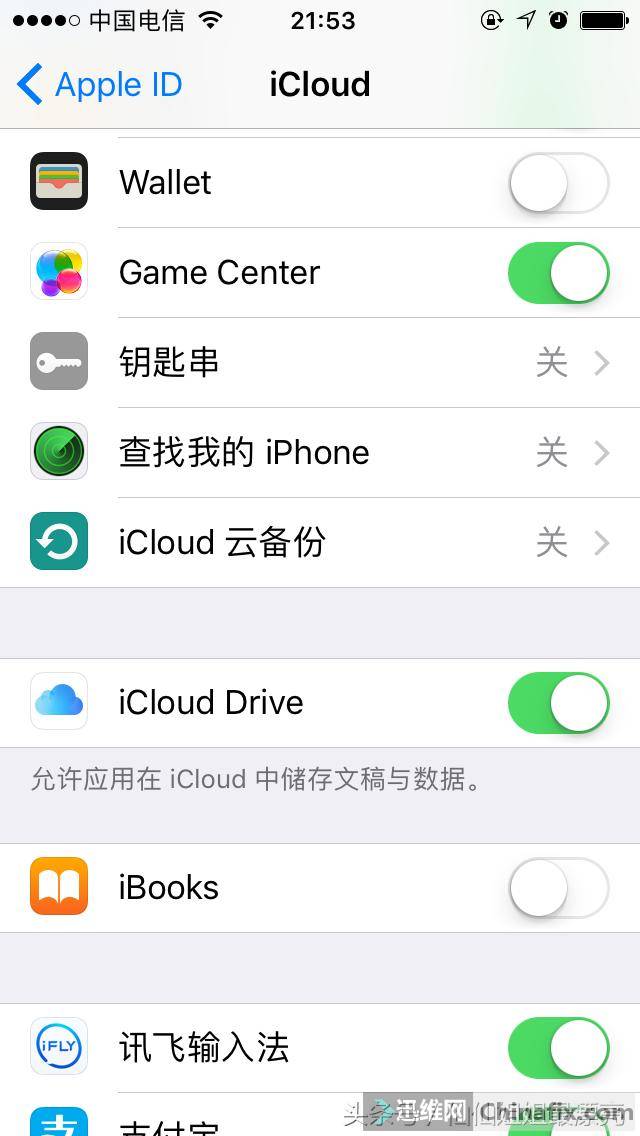

关闭查找我的iPhone。

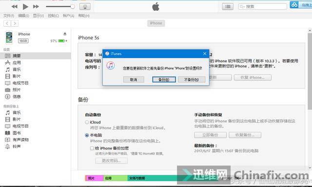

备份。

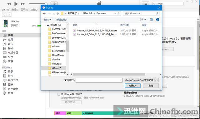

按shift,另一边手使用鼠标点击恢复我的iPhone,选择下载好的固件,iOS11也可以哦。按确定,等待即可。失败再重试。
