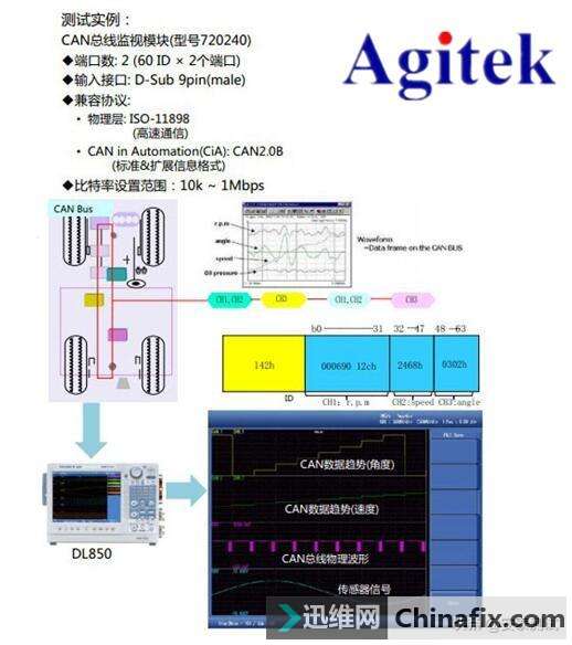

目前,CAN总线已被广泛应用于飞机、火车、船舶、自动化以及农业机械方面。总线测试方面,示波器能够捕捉总线信号但受内存长度所限,无法长期监控,因此横河推出DL850V总线监控功能。
操作要点:
· 新CAN总线模块(型号720240),可以解读CAN总线协议,监视总线上的通信数据,显示趋势波形。把它作为一个总线节点连接到CAN总线,可以读取CAN总线的通信数据帧。
· 720240与其他模块组合可以同时测量CAN总线通信数据、电压 / 温度、传感器输出等模拟信号的时间变化,以及ECU逻辑控制信号。
产品优势:

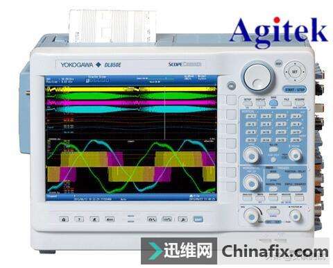

示波记录仪 DL850E/DL850EV
横河CAN总线测试方案
横河示波记录仪
示波记录仪是一款功能强大的便携式数据采集记录仪,可以捕捉与分析瞬态事件,显示长达200天的趋势波形。通过插拔模块,可以灵活组合电信号与物理信号(传感器信号,如CAN、LIN和串行总线)的测量,还能实现实时功率运算的触发。
· 最大100MS/s,12bit垂直分辨率,最大1000V输入
· 最大2Gpts(2GW)内存
· 最多可安装8个可插入模块,15种类型可供选择
· 最大128通道(16×8)通道输入
· 实时硬盘记录
1. 可选择内置硬盘和外置硬盘(eSATA接口)
2. 16个通道可同时提供100KS/s的记录
