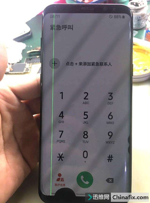

既然有维修过,直接拆下主板看电流。拆下主板,发现主板目测是多处进水腐蚀。上可调电源主板有漏电,首先对进水腐蚀的地方进行加焊后漏电消失,触发发现起跳电流正常,但是屏幕不显示,由于是进水机,而且屏幕也碎了,考虑屏幕也坏了,更换我们的测试屏幕,发现显示正常。
虽然屏幕亮显示了,但手机无法进入系统。一直出现三星LOGO后两三秒重启,电流能达到500~600无限重启,一直无法进入系统。

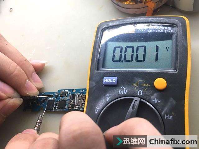

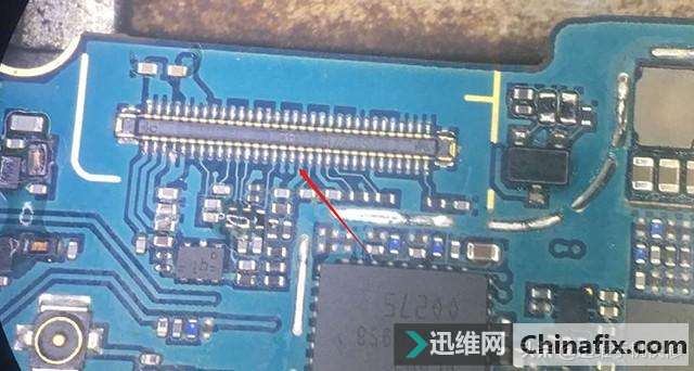

经过多处测量、观察电流,找到了一个小的突破口——就是不装屏幕的时候,电流能达到1A以上,应该是进系统了。我把问题锁定在了显示触摸座子,因为装我们的屏幕的时候是可以正常显示的,故障范围又缩小了,问题肯定是在触摸电路上面,对显示触摸座子盲打阻值。
三星S8+进水二修不开机,小元件引起大故障,重要保资料保住了
当打到这个位置的时候发现不对了,这条走线线路上明明有电容电阻,正常是不应该有接地的情况。

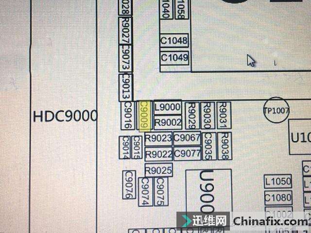

打开鑫智造,查位置图和电路图。
这是一条触摸的1.8V供电,线路上有两颗电容C9016、C9009。
再次放大仔细观察,发现C9009电容有被硬物捅出了一个洞。
